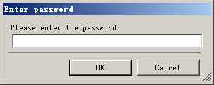

点击:windows系统-》开始-》所有程序-》hmailserver-》hMailServer Database Setup,在弹出的对话框中输入默认管理密码“clicksun2010”,进入后按照以下步骤操作:
输入登陆密码:clicksun2010,务必使用这个密码登录,不要改为其他密码,这个密码只在服务器上内部使用,不用担心安全性,如果改为了其他密码,必须改回为这个密码,否则邮件系统将无法正常使用!

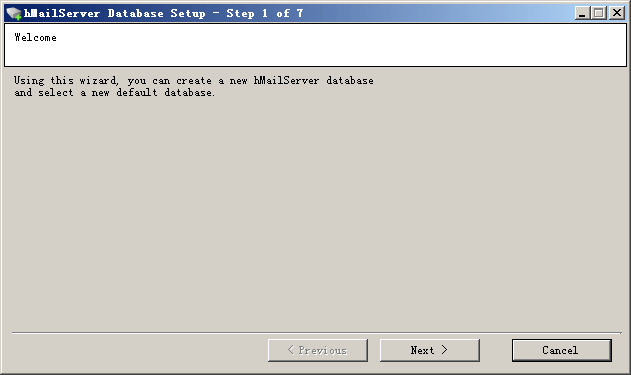

点击“Next >

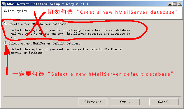

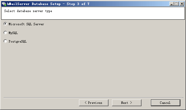

此处务必点击Select a new hmailserver default database
此处务必点击Microsoft SQL Server

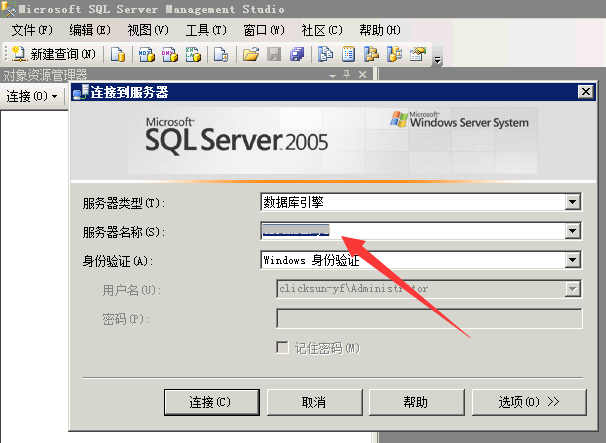

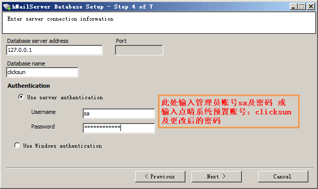

此处务必按照以上内容填入和选择,如果报以下错误,那将上面的数据库地址(Database server address) 127.0.0.1 改为:localhost 试试,或者用安装程序默认的数据库实例名也行,或者改为 (local) 试试,要加上括号一起才行(红色位置的内容),反正哪个能通过就用那个。如果这几个都不行,那么直接打开SQL Server管理器(Microsoft SQL Server Management Studio),也可以看到数据库地址(服务器名称):

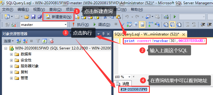

或者进入后,点击新建查询,输入:print convert(varchar(30),@@SERVERNAME),也可以看到数据库地址:

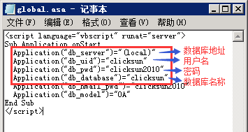

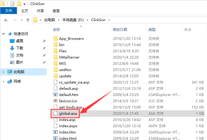

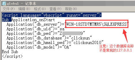

如果实在还是不知道本机的数据库地址(服务器名称)、用户名、密码,还有另外一个方法,用记事本打开OA服务器点晴OA安装根目录下的文件:D:\clicksun\global.asa,在里面就可以看到上面几个参数了:

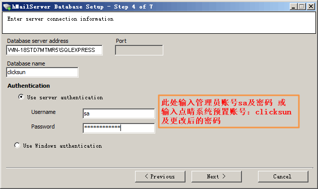

说明:对于SQL Server 2008,如果以IP方式访问服务器,必须要启动SQL Server Browser服务,如果是SQL Server Express免费版本,要以“IP(计算机名)\实例名”方式访问。
上面这个数据库地址是常规的:127.0.0.1或:(local),下面这个则不是,是:WIN-18STD7MTMR5\SQLEXPRESS,要注意:

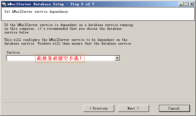

此处务必留空不选,否则可能造成hmailserver无法正常启动

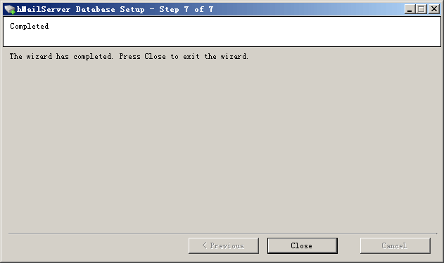

然后在随后弹出的页面中连续点击两次“Next >”后会出现以下成功页面:
保存成功后,返回点晴系统登陆进入看Email是否恢复正常。

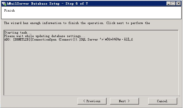

如果上面数据库服务器地址、数据库访问用户名、密码配置错误的话,会出现以下界面:
如果确定数据库访问用户名和密码无误,那就是数据库服务器地址有误造成的,按照这个帖子试试:hMailServer Database Setup—Step 6 of 7
