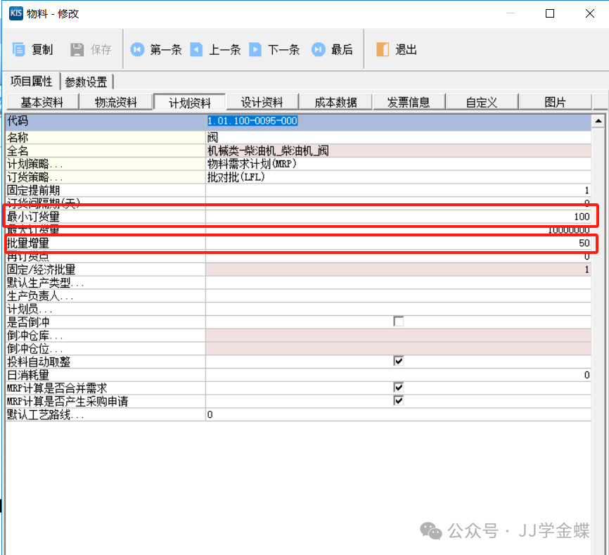

在制造业以及商贸企业的采购管理范畴当中,有效地平衡库存成本与生产需求,同时防止因零散采购而造成效率损耗,一直是供应链优化过程中的关键难题。在KIS旗舰版中,其物料的计划页签里设置了“最小订货量(MOQ:MinimumOrderQuantity)”以及“批量增量(最小包装量MPQ,MinimumPackQuantity)...

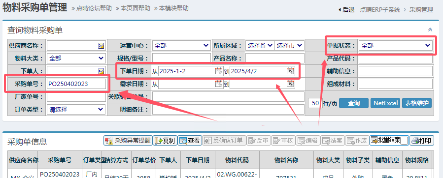

反审核操作步骤:采购管理——采购单管理——采购单明细管理,进入页面如下图所示:注意事项:如果订单中有已经结案的明细项目,那么这张订单是不允许反审驳回的。像下面这张单一共6个物料,只有一个还在“已审待执行”状态,其余均已结案,那么这张单是不允许反审驳回的,只能将有问题的物料行异常结案关闭,重新下单。另外,查询时注意查询条...

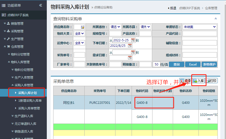

进入仓库管理--》采购入库管理--》采购入库计划,选择需要入库的采购订单 确认本次入库数量,确认并保存

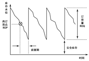

在库存计划领域,除了安全库存,经常打交道的还有再订货点(或者就叫订货点)。其逻辑是一旦库存降到预设的水位(再订货点),就启动订货机制,驱动供应链补充一定数量的货(订货量);在货来到之前,库存继续下降,直到补的货到达,拉高库存的水位,然后开始下一个循环,如图1。再订货点法在业界使用很广泛,对于它的几个主要参数,我们在此稍...

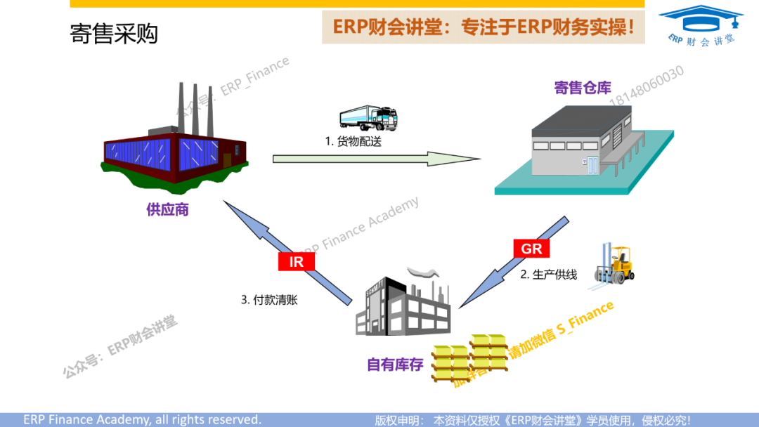

寄售采购业务,通俗的讲,就是用了再付款。供应商将货物送到我方仓库,或者第三方仓库,使用后再和供应商结算。使用之前,货物所有权归属供应商,在系统中我们可以看到有多少供应商寄售库存。通过寄售的方式,可以减少资金占用,对采购方有利。供应商寄售业务流程如下:接下来,给大家演示寄售的流程。第一步,创建寄售采购订单,用于接收供应商...

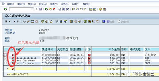

SAP中应付(应收)科目自动启用了未清项管理,供应商付款时需要指定具体的发票凭证,即进行清账操作。清账后发票凭证的状态从未清变为已清,表示款项已支付。因此,分析供应商有哪些款项没有支付时,查询未清项目即可。供应商清账用到的事务代码有F-51/F-52/F-53,本文以F-51为例展示如何在SAP中进行付款清账。付款清账...
