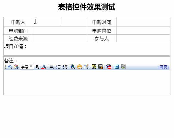

工作流模板设计时明明可以看到表格边框线,申请时却看不到边框,要如何设置啊?有视频教程吗?
2016年11月29日 9:36 本文热度 12811
:工作流模板设计时明明可以看到表格边框线,申请时却看不到边框,要如何设置啊?有视频教程吗?
在模板设计中看到没用,这个是开发人员特意设计为显示出来方便网管模板设计的,最终是否显示,是以网管对表格和单元格设置的边框线颜色和宽度为准。
点击鼠标右键,设置表格单元格边框线可见即可:
