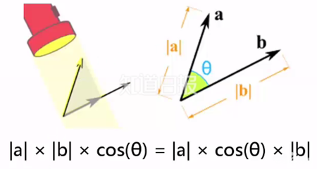

量子力学描述世界的语言跟经典力学有根本区别。经典力学描述一个粒子的状态,说的是它在什么位置,具有什么动量。不言而喻的是,在任何一个时刻这个粒子总是位于某个位置,具有某个动量,即使你不知道是多少。量子力学描述一个粒子的状态,却是给出一个态函数或者称为态矢量,这个态矢量不是位于日常所见的三维空间,而是位于一个数学抽象的线性空间。在这里我们不需要深究这是个什么空间,关键在于两个态矢量之间可以进行“内积”(或者称为“点积”)的运算。内积是什么?在三维空间中,两个矢量a和b做内积(a, b),得到的是它们的长度相乘再乘以夹角的余弦。夹角的余弦,在两个矢量方向相同时等于1,方向相反时等于-1,互相垂直时等于0。所以内积的绝对值越大,就说明两个矢量的方向越接近。对两个态矢量也可以求这样的内积,内积的绝对值表征出它们的相似程度。
两个矢量的内积

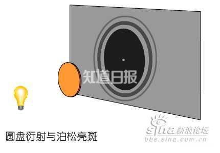

在爱因斯坦的时代,EPR实验只能在头脑中进行。随着科技的进步,这个实验可以实现了。1980年代,阿斯佩克特等人做了EPR实验,结果你猜怎么着?完全跟量子力学的预言符合!真的是你测得一个EPR对中的A是“上”的时候,B就变成了“下”。本来是设计出来否定量子力学的,反而验证了量子力学的正确性。这种事在科学史上屡见不鲜。19世纪的时候,泊松主张光是粒子,菲涅耳主张光是波动。。1818年,菲涅耳计算了圆孔、圆板等形状的障碍物产生的衍射花纹。泊松指出,按照菲涅耳的理论,在不透明圆板的正后方中央会出现一个亮点。他认为这是不可能的,于是宣称驳倒了波动说。但菲涅耳和阿拉果立即做实验,果然有个亮斑,波动说大获全胜。后人很有幽默意味地把这个亮点称为泊松亮斑。这正应了尼采的话:“杀不死我的,使我更强大!”
