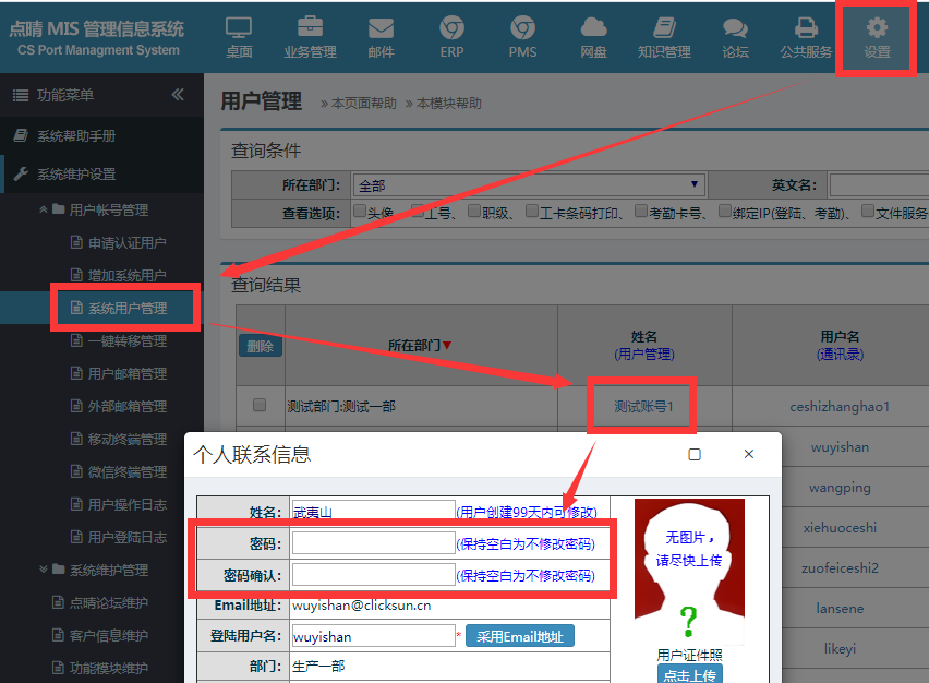

如果用户忘记了自己的登录密码,系统不支持用户自行重置密码,必须通知管理员,由管理员帮助重置密码。管理员无法直接查看到用户的原始密码,只能通过重置密码的方式帮助用户更改密码,管理员更改用户密码位置如下:
以管理员身份登录OA系统,点击:设置-》系统维护设置-》系统用户管理,找到此用户:
将新的密码填入保存,然后告诉该用户。为了方便记忆,建议该密码用“123456”,这样进入系统后会强制用户更改密码,提高系统安全性。

1、为确保系统安全,普通用户密码设置规则为:a.密码长度必须6位或以上;b.必须是数字和字母的混合;
2、密码设置规则可以在系统全局变量维护中更改,参考教程:http://18204.oa22.cn
3、网管可以在全局维护中设置用户密码输入错误几次后,就自动锁定用户账号,不允许再重试登录,必须在指定的时间后或网管解除锁定后,用户才能再次重试登录,参考教程:http://9656.oa22.cn
4、以上操作普通用户是没有权限进行的,必须告诉管理员,由管理员更改重置密码;

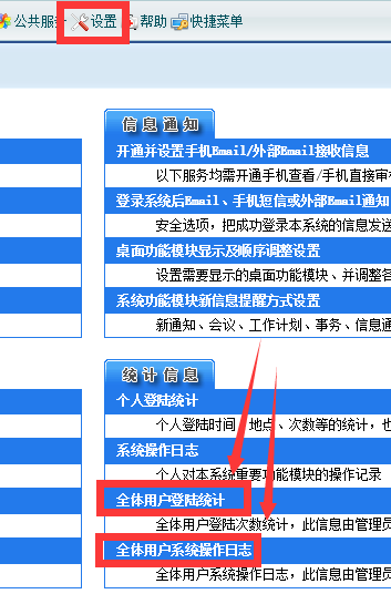

另外,在用户登录日志和系统操作日志中,都可以找出是哪台电脑(IP)、何时登录过。
