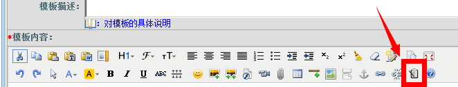

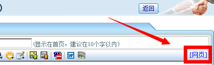

下面对一些简单常用的HMTL和CSS知识进行了介绍,详细的相关知识请自行百度获取。以下内容都必须将编辑器切换到源码模式下才能操作:
Kinder编辑器
ClickSun编辑器

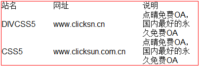

一、只对表格table标签设置边框
只对table标签设置border(边框)样式,将让此表格最外层table一个边框,而表格内部不产生边框样式。
对应html代码片段
  1. <table width="400" border="0" cellspacing="0" cellpadding="0" style="border:1px solid #F00">
  2. <tr height="24">
  3. <td width="105">站名</td>
  4. <td width="181">网址</td>
  5. <td width="112">说明</td>
  6. </tr>
  7. <tr height="24">
  8. <td>DIVCSS5</td>
  9. <td>www.clicksn.cn</td>
  10. <td>点晴免费OA,国内优选的免费OA</td>
  11. </tr>
  12. <tr height="24">
  13. <td>CSS5</td>
  14. <td>www.clicksun.com.cn</td>
  15. <td>点晴免费OA,国内优选的免费OA</td>
  16. </tr>
  17. </table>
 效果图:

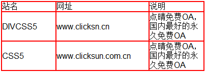

二、对td设置边框
对table表格td设置边框样式,表格对象内td将实现边框样式,但中间部分td会导致出现双边框。
对应html源代码片段
  2. <tr height="24">
  3. <td width="105" style="border:1px solid #F00">站名</td>
  4. <td width="181" style="border:1px solid #F00">网址</td>
  5. <td width="112" style="border:1px solid #F00">说明</td>
  6. </tr>
  7. <tr height="24">
  8. <td style="border:1px solid #F00">DIVCSS5</td>
  9. <td style="border:1px solid #F00">www.clicksn.cn</td>
  10. <td style="border:1px solid #F00">点晴免费OA,国内优选的免费OA</td>
  11. </tr>
  13. <td style="border:1px solid #F00">CSS5</td>
  14. <td style="border:1px solid #F00">www.clicksun.com.cn</td>
  15. <td style="border:1px solid #F00">点晴免费OA,国内优选的免费OA</td>
  16. </tr>
  17. </table>
 效果图:

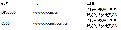

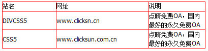

三、对table和td技巧性设置表格边框
如上第二点,只对表格对象td设置单一边框样式,中间部分td与td标签之间就会出现双边框现象。
解决方法:对td只设置两个边的边框,对table也设置两个边的边框样式。
解释:对td设置左与上边框,这样td与td相邻就会只出现单一边框样式,这样就会出现表格右侧和下部没有边框,这个时候我们设置table右和下 边框解决显示右侧和下侧td剩下未显示边框。
对应html源代码片段:
  1. <table width="400" border="0" cellspacing="0" cellpadding="0" style="border-right:1px solid #F00;border-bottom:1px solid #F00">
  2. <tr height="24">
  3. <td width="105" style="border-left:1px solid #F00;border-top:1px solid #F00">站名</td>
  4. <td width="181" style="border-left:1px solid #F00;border-top:1px solid #F00">网址</td>
  5. <td width="112" style="border-left:1px solid #F00;border-top:1px solid #F00">说明</td>
  6. </tr>
  7. <tr height="24">
  8. <td style="border-left:1px solid #F00;border-top:1px solid #F00">DIVCSS5</td>
  9. <td style="border-left:1px solid #F00;border-top:1px solid #F00">www.clicksn.cn</td>
  10. <td style="border-left:1px solid #F00;border-top:1px solid #F00">点晴免费OA,国内优选的免费OA</td>
  11. </tr>
  13. <td style="border-left:1px solid #F00;border-top:1px solid #F00">CSS5</td>
  14. <td style="border-left:1px solid #F00;border-top:1px solid #F00">www.clicksun.com.cn</td>
  15. <td style="border-left:1px solid #F00;border-top:1px solid #F00">点晴免费OA,国内优选的免费OA</td>
  16. </tr>
  17. </table>
 效果图:

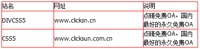

四、对table和td设置背景,实现完美表格边框
1、基础设置
1)、先设置table css背景为红色
2)、设置table单元之间间距为1,直接对<table>标签内cellspacing="1"即可,得到:<table width="400" border="0" cellspacing="1" cellpadding="0">
3)、设置table、tr、td背景色,直接对<table>、<tr>、<td>标签内bgcolor="颜色"即可,得到:
  <table width="400" border="0" cellspacing="1" cellpadding="0" bgcolor="white">
  <tr bgcolor="gray">
  <td bgcolor="white">
4)、设置table、td宽度,直接在table标签内加入width宽度属性即可定义宽度如下:<table width="300"> 、<td width="300">
  这样定义table宽度为300px,记住这个宽度的值不需要带html长度单位,默认以像素px为单位。
五、css table表格边框实现总结
以上四种方式实现table表格边框样式方法,推荐使用第三和第四种方法来解决表格边框样式。
