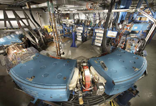

电子束并不是可以用来杀死有害生物的唯一带电粒子。质子可以消灭肿瘤,适合用于放疗因为它们比电子的穿透力更强。它们在穿透组织的过程中造成很少伤害,但它停下来的时候就足以杀死细胞。
“质子在路程终点会失去大部分能量并造成最大伤害,放射性伤害。”施尔特瑟夫说道。这让科学家可以调整加速器,将破坏力释放到肿瘤的精确位置。这个概念在1946年由费米实验室的第一任主任罗伯特•威尔逊(Robert Wilson)提出。将近半个世纪后,第一个医用质子束加速器在罗马林达大学医学中心(Loma Linda University Medical Center)开始运作。
罗马林达大学医学中心的质子加速器:自1990年开始运行之后,超过17000位病人在罗马林达大学医学中心接受了质子治疗。图片来源:Loma Linda University Medical Center
