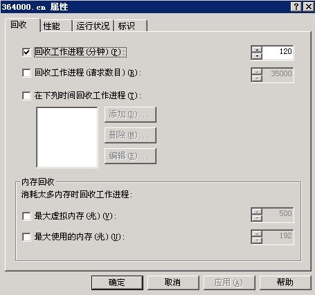

解决内存占用过多,可以做以下配置:
1、在IIS中对每个网站进行单独的应用程序池配置。即互相之间不影响。
2、设置应用程序池的回收时间,默认为1720小时,可以根据情况修改。再设置当内存占用超过多少(如500M),就自动回收内存。
我的设置如下:

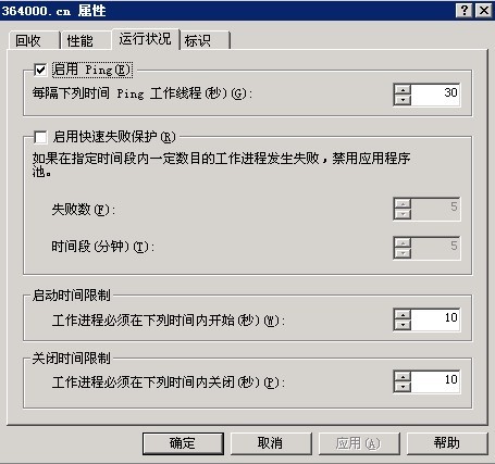

首先是对CPU的限制:在启用cpu监视后,我设置该应用程序池最大的cpu使用率为50%。设置刷新cpu时间为1分钟,设置操作为“关闭”。最大工作进程数设置为1。这个意思是,IIS刷新检测该独立池的CPU使用情况时间为1分钟,如果超过设置的cpu限制50%,就会发出关闭池的指令,要求池在指定的时间内关闭。如果池成功在这个时间内关闭,IIS会重启动一个新池,此段时间很短,一般不会有什么感觉,池就重新开启了,对于访问网站的人基本是不会有感觉的。但如果池没有在指定时间内关闭,IIS就会强行关闭它一个刷新CPU时间。在这个停止的时间内,网站无法访问,提示“Service Unavaliable”。
关闭时间和启动时间间隔设置:设短一些比如10秒,这样当您的网站程序大量占用系统资源时IIS自动快速回收进程并且快速启动进程,您的网站暂时还可以将就着工作。
对内存的限制及进程回收时间的设置:我设置为内存占用超过800M就自动回收内存,虚拟内存没有做限制。进程回收时间我保持默认没有修改。各位可以根据自己的情况设置更短的时间。对应用程序池最大虚拟内存也可以在此进行设置,超过了设置的最大虚拟内存,该池会就被回收。
