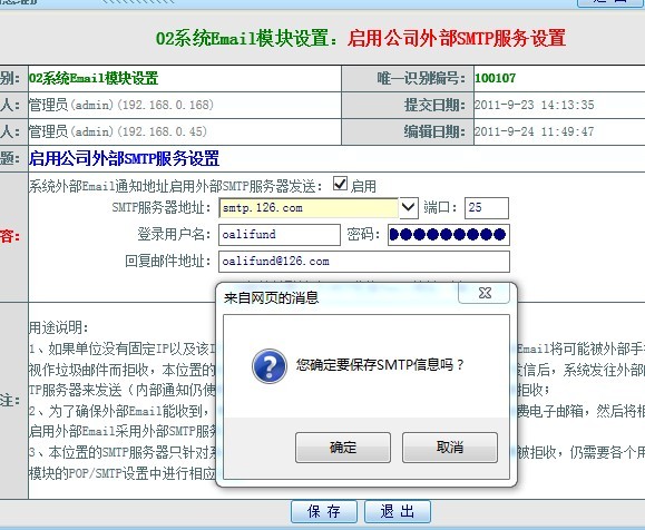

客服你好,我在另一个OA服务器上外部SMTP设置OK 但是在我们公司正式的服务器上就是一直提示密码验证失败,请我我这个要怎么排错?
我在全局变量的启用公司外部SMTP服务设置中输入了正确的SMTP信息,但无法成功保存:

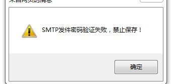

我点击确定后老是提示:SMTP发件密码验证失败,禁止保存!但是我密码对的啊:

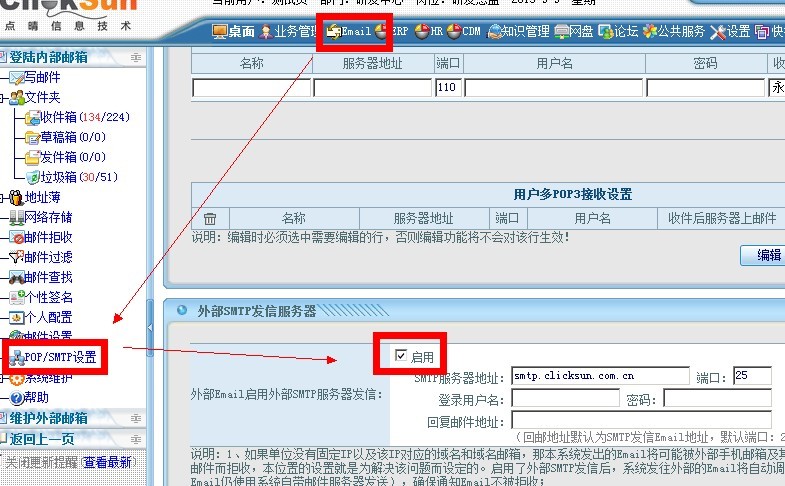

如果还是不行的话,换一个账号试试,不要用之前那个同名域名的账号,特别是不要用QQ邮箱,QQ邮箱目前需要采用SSL连接方式发送SMTP,点晴OA目前不支持SSL方式的SMTP连接,换一个126、新浪、或者网易VIP邮箱之类的试试。
这个SMTP账号只做新信息发送用途,没有其他作用,要接收人务必将这个账号先加入手机邮箱(或其他接收邮箱)的联系人或白名单中,否则极有可能被当成垃圾邮件拦截拒收。
