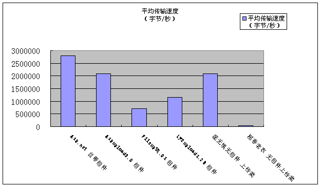

1、第一组测试结果
文件名称:上传测试文件01.doc  文件类型:word文档  文件大小:65536 字节
组件名称
Asp.net
自带组件
Aspupload3.0
组件
FileupV4.01
组件
Lyfupload
1.2B组件
梁无惧无
组件上传类
化境无组件上传类
第一次
测试
测试时间
20:44
16:54
16:55
16:55
16:55
16:55
所用时间(秒)
0.0156
0.0313
0.0781
0.0625
0.0313
1.9844
第二次
测试
测试时间
20:45
16:55
16:55
16:56
16:57
16:57
所用时间(秒)
0.0313
0.0313
0.1094
0.0625
0.0313
1.9531
第三次
测试
测试时间
20:46
16:58
16:58
16:58
16:57
16:57
所用时间(秒)
0.0313
0.0313
0.0938
0.0469
0.0313
1.9688
平均传输时间(秒)
0.0260
0.0313
0.0938
0.0573
0.0313
1.9688
平均传输速度
(字节/秒)
2796203
2097152
712366
1165084
2097152
33290
传输比(%)
100.00%
75.00%
25.48%
41.67%
75.00%
1.19%
(说明:传输比假设最高传输速度者为100%,统计其它传输率与它的对比,下同。)
上传速度对比图
CPU使用记录图
(从左至右为:asp.net,aspupload3,safileup4.01,lyfupload, 梁无惧无组件上传类, 化境无组件上传类)
点评:
在这一组测试数据中,.net自带组件成绩大幅度领先其余的上传组件,化境无组件上传类成绩最差,二者的成绩几乎差别达到100百倍;aspupload3与梁无惧无组件上传类以超过2M/s的成绩居于第二。
从CPU使用记录中抓图得到的图形来看,前五个上传组件在上传时几乎对CPU使用毫无影响,但化境无组件上传类产生了一个瞬间的高峰,CPU占用率达到100%。一般来说,在企业内部可能大量上传文档,前五个上传组件极低的CPU占用率非常令人满意,但最后一个上传组件竟然出现100%的CPU占用率,令人遗憾。

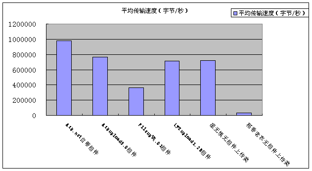

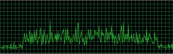

2、第二组测试结果
文件名称:上传测试文件02.zip  文件类型:压缩文件  文件大小:541369 字节
组件名称
Asp.net
自带组件
Aspupload3.0组件
FileupV4.01
组件
Lyfupload
1.2B组件
梁无惧无
组件上传类
化境无组件上传类
第一次测试
测试时间
20:46
16:58
16:58
16:59
16:59
16:59
所用时间(秒)
0.5625
0.7656
1.5000
0.8594
0.7031
16.8125
第二次测试
测试时间
20:46
17:00
17:00
17:00
17:01
17:01
所用时间(秒)
0.5469
0.6094
1.7188
0.7188
0.6875
16.5625
第三次测试
测试时间
20:46
17:04
17:03
17:03
17:03
17:02
所用时间(秒)
0.5469
0.7656
1.2813
0.7188
0.8906
16.9844
平均传输时间(秒)
0.5521
0.7135
1.5000
0.7656
0.7604
16.7865
平均传输速度
(字节/秒)
980766
767530
366141
712125
721749
31313
传输比(%)
100.00%
78.26%
37.33%
72.61%
73.59%
3.19%
上传速度对比图
CPU使用记录图
点评:

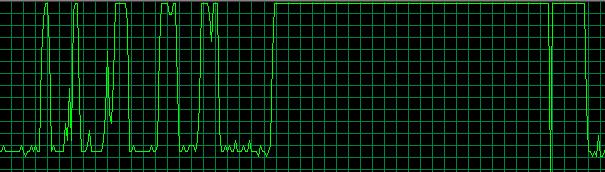

在这一组测试数据中,第一名与最后一名依然与第一组相同,但差距拉小到30倍左右。从测试数据来看,各组传输率均有大幅度下降,且各组间的传输速度高低差也逐步拉小;奇怪的是第六个组件的传输速度下降最不明显,不到10%。
从CPU使用记录图来看,各组均出现CPU占用高峰,除.net组件外(不到100%),其余五个组件均出现100%的占用率,第六个组件(化境无组件上传类)占用100%时间最长。
       本次测试的上传文件大小约为0.5M,属于常见的文件大小,从上面的测试结果来看,除第六个组件外,表现均较为良好,可以接受。

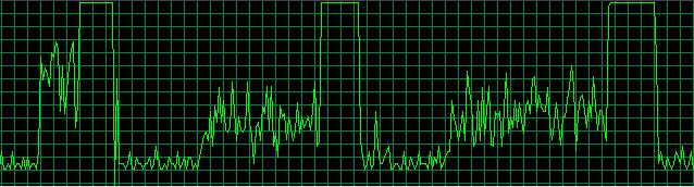

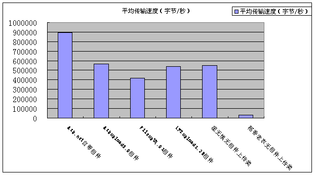

3、第三组测试结果
文件名称:上传测试文件03.chm  文件类型:chm文件  文件大小:2305833字节
组件名称
Asp.net
自带组件
Aspupload3.0
组件
FileupV4.01
组件
Lyfupload
1.2B组件
梁无惧无
组件上传类
稻香老农无
组件上传类
第一次
测试
测试时间
20:47
17:07
17:07
17:07
17:06
17:06
所用时间(秒)
1.7344
3.8281
7.2969
4.3750
4.1094
72.7344
第二次
测试
测试时间
20:47
17:09
17:09
17:09
17:10
17:11
所用时间(秒)
1.6875
3.5313
6.2031
4.1563
4.2813
73.4688
第三次
测试
测试时间
20:47
17:14
17:14
17:15
17:15
17:26
所用时间(秒)
1.7031
3.1719
6.4531
4.3438
4.1875
74.3125
平均传输时间(秒)
1.7083
3.5104
6.6510
4.2917
4.1927
73.5052
平均传输速度
(字节/秒)
894458
565315
418696
537558
550117
31372
传输比(%)
100.00%
63.20%
46.81%
60.10%
61.50%
3.51%
上传速度对比图
CPU使用记录图
点评:
这一组数据情况发生了有趣的变化,第一名与最后一名的位子仍然不动,但原来默默无闻的FileupV4.01组件的成绩却有了明显的提高,从第一组测试成绩到现在,该组件与其他组件的差距在不断的缩小,本次测试更是在其他组传输速度出现普遍出现下降的情况下,它反而提升了传输速度,这说明该组件的优势之处并不在上传小文件,文件越大,该组件的性能越能够体现。
从CPU使用记录图上看,各组软件之间的CPU占用图形均达到了100%的占用,但也出现了细微的变化,其中,.net自带组件的图形最好,呈现一种瞬间达到的状态,头部为尖形;aspupload3组件在CPU占用率达到100%前曾有短暂的CPU占用小高峰,之后才达到100%占用,FileupV4.01组件情形类似,只是CPU100%占用的时间比较长些;Lyfupload1.2B组件与梁无惧无组件上传类在上传前并未先形成较小的CPU占用率,而是一开始就达到,直到结束上传文件,才降低了占用率;化境无组件上传类的情况是所有上传组件中最不理想的,长时间的100%CPU占用率,而仅仅是在上传一个2.3M的文件而已,竟然出现了整整超过70秒钟的100%CPU占用率

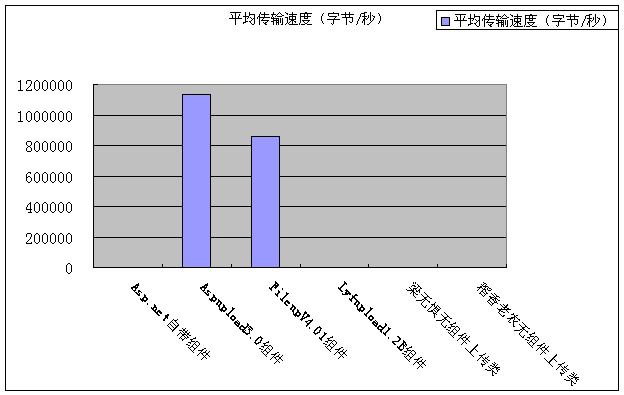

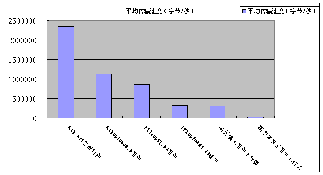

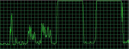

4、第四组测试结果
文件名称:上传测试文件04.rar  文件类型:压缩文件  文件大小:7015245字节
组件名称
Asp.net
自带组件
Aspupload3.0
组件
FileupV4.01
组件
Lyfupload
1.2B组件
梁无惧无
组件上传类
化境无组件上传类
第一次测试
测试时间
20:49
17:18
17:18
17:19
17:19
17:23
所用时间(秒)
4.0000
6.9375
10.2344
22.1875
23.5781
233.1406
第二次测试
测试时间
20:49
17:27
17:28
17:28
17:29
17:33
所用时间(秒)
4.0000
5.4531
7.9375
21.8906
22.1094
228.4063
第三次测试
测试时间
20:49
17:41
17:41
17:40
17:39
17:39
所用时间(秒)
4.0000
6.4063
7.0156
21.9688
22.0938
229.1719
平均传输时间(秒)
4.0000
6.2656
8.3958
22.0156
22.5938
230.2396
平均传输速度(字节/秒)
2338415
1130911
856405
318659
310784
30472
传输比(%)
100.00%
48.36%
36.62%
13.63%
13.29%
1.30%
说明:asp.net测试记录时间三次均为0.1563秒,但从CPU占用图表上明显可以看出测试自动记录的时间不准确(原因不明),通过估算CPU占用图上的时间,大约为4秒左右,测试6情况与此相同
上传速度对比图
CPU使用记录图(化境无组件上传类图形未录入)
(从左至右为:asp.net,aspupload3,safileup4.01,lyfupload, 梁无惧无组件上传类)
点评:

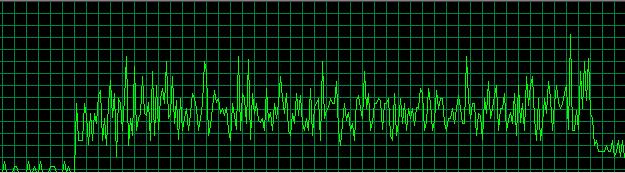

本组测试数据发生了根本性的变化。测试上传数据为7M,一般应用中很少有如此大的上传量,在上传量大幅度增加的时候,各组件上传性能的优劣完全一目了然。.net自带组件在本组测试数据中脱颖而出,远远超出其他上传组件(超过一倍以上),上传速度之快、占用CPU时间之短令人侧目,唯一遗憾的是CPU占用率还不能拿到第一;ASPUPLOAD3组件也表现出了优秀的性能,它的CPU占用率是六个组件当中最小的,仅仅在40%左右;FileupV4.01组件的性能居于ASPUPLOAD之后列第三,从CPU占用图形上看,两者CPU占用图走势非常相似,差别仅是所用时间长一点,CPU占用率稍高一点;Lyfupload1.2B组件与梁无惧无组件上传类成绩雷同,CPU占用图走势几乎一样,CPU占用时间达到22秒,而且从开始到结束均为100%占用,不能令人满意;居最后的化境无组件上传类的情况最不理想,由于长达200余秒的100%CPU占用率,令其CPU占用图都无法容纳得下它,小庙难以容下大菩萨啊,它的图形只好不列入观看了。
从CPU占用图上看,六个上传组件明显分成了两种截然不同的传输数据风格,前三种上传组件在上传较大数据时,其传输率竟然比上传2M文件时大幅提高,而且CPU占用率大大下降,最低竟然达到40%;后三种上传组件上传较大数据时,传输率进一步下降,CPU占用率进一步提高,所耗上传时间相应增加。从两种传输风格来看,前一种的三个组件均为国外组件,后一种的三个组件均为国内组件,这能说明什么问题呢?

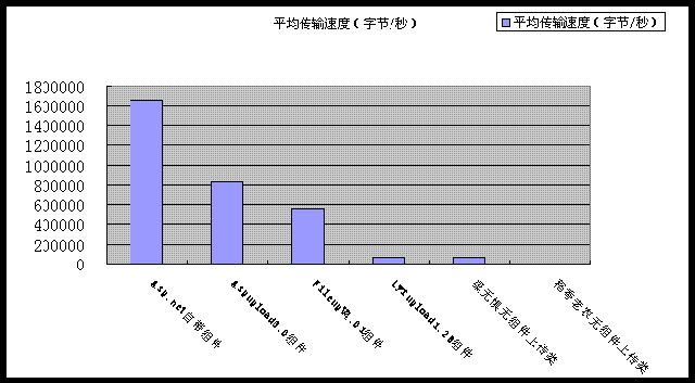

6、第六组测试结果
文件名称:上传测试文件06.chm  文件类型:chm文件  文件大小:31505602字节
组件名称
Asp.net组件
Aspupload3.0组件
FileupV4.01组件
Lyfupload1.2B组件
梁无惧无组件上传类
化境无组件上传类
第一次测试
测试时间
20:52
18:14
18:15
18:23
18:38
未参与测试
所用时间(秒)
19.0000
39.9531
57.4063
454.0938
447.3750
第二次测试
测试时间
20:53
18:40
18:44
所用时间(秒)
19.0000
38.0469
60.2031
第三次测试
测试时间
20:53
18:47
18:50
所用时间(秒)
19.0000
35.1250
54.7813
平均传输时间(秒)
19.0000
37.7083
57.4635
454.0938
447.3750
平均传输速度
(字节/秒)
1658190
837865
549086
69381
70423
传输比(%)
100.00%
50.53%
33.11%
4.18%
4.25%
说明:asp.net组件三次上传时间分别记录为:10.2969,10.1563,10.23434,但从CPU运行图上观察大约在19秒左右,结果以此为准
上传速度对比图
CPU使用记录图
(从左至右为:asp.net,aspupload3,safileup4.01)
点评:

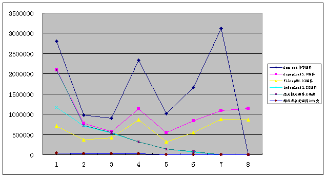

       由于Lyfupload1.2B组件与梁无惧无组件上传类的上传时间达到惊人的450秒,而且在上传期间完全处于100%的CPU占用率,已没有再进行测试的必要性了,因此只测试一组数据作为参考。
       本组测试又出现了奇怪的现象,前三个上传组件的上传速度在文件大小扩大一倍的基础上反而增加了,增幅最大的FileupV4.01更达到惊人的70%提升;后两个组件上传速度随着文件的增大等比例的下降。从速度上看,仍然是asp.net组件的速度领先,其次的aspupload3组件仅仅是它的50%,更不用说最低速度的后两个组件了,只及asp.net组件的4%。
       从CPU使用记录图看,前三个组件的图形走势非常相像,都是先形成一段较低CPU占用率的波形,最后猛然攀升,达到100%CPU占用率,其中Aspupload3组件的CPU占用率是最低的,asp.net组件占用率最高,FileupV4.01居中但在三者中所用时间最长

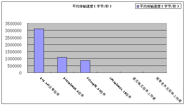

平均传输时间(秒)
35.0000
100.1250
125.2917
平均传输速度
(字节/秒)
3118521
1093042
871660
传输比(%)
100.00%
35.05%
27.95%
说明:asp.net组件三次上传记录数据分别为:4.671875,3.328125,3.328125,但从CPU运行图上看大约在35秒之间,结果以此为准,后三种上传组件因速度太慢,已不具可比性,不参与测试

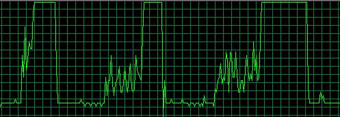

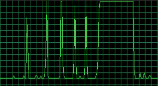

CPU使用记录图
(asp.net组件)
(aspupload3)
(safileup4.01)
说明:
       本次所上传的文件高达110M,如此大的文件上传实际需求较少,但如果是视频播放的话就需要上传此类或更大的文件,上传时间较长,更要求不能对服务器的正常运行造成影响。
       更为令人奇怪的是,三个组件的上传速度居然又大幅增长,尤其以asp.net组件的增长幅度令人恐怖,几乎达到100%。这一点从CPU占用图上也可以看出,asp.net组件以较高的CPU占用率在最短的时间内就完成了110M文件的上传,而最大的变化在于这三个组件的CPU占用率发生了本质的变化,在上面的所有测试中,除了小文件上传外,毫无例外的都出现过100%CPU占用率的现象,但此次居然并未出现!其中,aspupload3组件更是长时间运行在30~40%的CPU占用率内,可以说在上传大文件时,几乎就可以不考虑对服务器的影响而且速度更快。

所用时间(秒)
200.1250
265.5156
平均传输时间(秒)
200.1250
265.5156
平均传输速度
(字节/秒)
1137023
857000
传输比(%)
100.00%
75.37%
说明:本次测试数据超过200M,asp.net组件上传过程中无故中断,无法上传(重试多次)
上传速度对比图
CPU使用记录图
(safileup4.01)
(aspupload3)
说明:
       为了最终看看上传组件上传超大型文件的表现,特地上传了一个达到近230M大小的文件,一般而言,极少有这样的上传需求,所以此次测试仅供参考,只有一个测试数据。
       在上传过程中,意外的发现asp.net组件竟然无法上传这个文件,连续多次测试并修改配置文件,最终仍是无法上传(后查明asp.net允许最大的上传文件为200M)。故asp.net的上传测试只有无奈放弃。
       从数据上看,aspupload3组件的传输速度仍有小幅提高(提高约40K左右),safileup4.01组件有小幅下降。从CPU使用记录图看,CPU占用率进一步下降,aspupload3组件CPU占用率仅在30%以下,safileup4.01组件稍高。
附件:六种上传组件传输速度走势图

       从测试的数据来看,国内的上传组件与国外的上传组件相比,技术明显不在一个档次上。国内的上传组件大多为免费使用,均为最简单的读取二进制数据方式进行上传,技术上没有突破,上传小文件时还可以,上传较大文件时,上传速度急剧下降,并且普遍CPU占用率极高,一般均为全过程的100%CPU占用率;而国外的上传组件已形成产业,除asp.net组件搭配在.net环境中免费使用外,其余二者均为有偿使用(aspupload3组件使用费高达500美元),在技术上,采用了某种我们未知的数据读取方式,使上传速度大大提高,尤其在上传超大文件时更是大大降低了服务器CPU的占用率,使CPU占用率降低到30%的惊人水平,并且上传速度高达1M/s以上(与闪盘速度差不多了),这些都是国内上传组件无法比拟的。
       另外,这个测试是在局域网的环境下进行的,取得的数据传输率较高,但由于测试要点并不是进行定量的测试,而仅仅是比较各个上传组件之间的性能,传输率高低并不重要,重要的是它们之间的性能对比以及对服务器CPU的占用程度。如果哪位朋友有不同意见的话,欢迎一起探讨。
