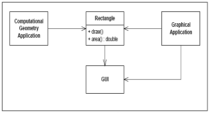

丈夫:木有问题啊,瞅瞅下面类的结构。其实,这个例子是 Bob 叔叔那儿来的,得谢谢他。
违反SRP原则的类层次结构
这里,Rectangle 类干了下面两件事:
  • 计算矩形面积;
  • 在界面上绘制矩形;
而且,有两个程序使用了 Rectangle 类:
  • 计算几何应用程序用这个类计算面积;
  • 图形程序用这个类在界面上绘制矩形;
这违反了SRP原则(单一职责原则)!
妻子:肿么回事?
丈夫:你瞅瞅,Rectangle 类干了俩不相干的事。一个方法它计算了面积,另外一个它返回一个表示矩形的 GUI 资源。这问题就有点乐了:
  • 在计算几何应用程序里咱得包着 GUI。就是说,写几何应用代码,咱也得引用 GUI 库;
  • 要是为了图形应用所改变 Rectangle 类,计算几何应用也可能跟着变,然后还得编译,还得测试,另一边也是;
妻子:是很乐。就是说,咱得根据类的职责分开写呗?
丈夫:必须滴。猜猜怎么干?
妻子:我想想,我寻思这得这么办:
我瞅着得按职责拆成两个类:
  • Rectangle:这个类定义 Area() 方法;
  • RectangleUI:这个把 Rectangle 类继承过来,定义 Draw() 方法。
丈夫:很好。这么个,计算几何应用使 Rectangle 类,图形应用使 RectangleUI 类。咱还可以把这俩类分到俩单独的 DLL 中,然后改的时候就不用管另一个了。
妻子:谢了,我大概明白 SRP 原则了一句话:SPR 就是把东西分到不能再分了,再集中化管理和复用。囔,在方法层面上,咱不也得用 SPR 原则?我是说,咱写的方法里有很多干不同事儿的代码,这也不符合 SPR原则吧。
丈夫:你说地不差。方法也得分开,一个方法干一个活。这么着你复用方法,要是改了,也不用改太多。

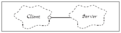

丈夫: 当然了, 先看下面的例子.这个就不支持 "开放-关闭" 原则:
类的层次结构已经表明了这是违反"开放-关闭"原则的.
你看, 客户端类和服务端类都是具体的实现类. 因为, 如果某些原因导致服务端实现改变了, 客户端也需要相应变化.
妻子: 有道理. 如果一个浏览器的实现和一个指定的服务器(比如IIS)紧紧的耦合在一起 , 那么如果服务器由于某种原因替换成了另外的 (比如, Apache) 浏览器也需要做相应的变化或者被替换掉. 多么恐怖的一件事啊!

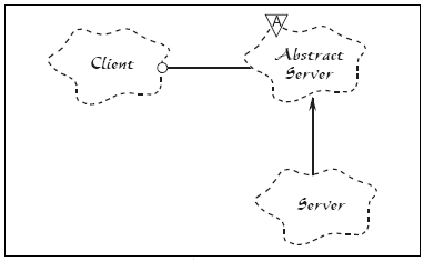

丈夫: 非常正确. 因为下面的将是一种好的设计方案:
类的层次关系展示了"开放-关闭"原则
在这个例子中, 添加了一个抽象的Server类, 并且客户端保持了抽象类的引用, 具体的Server类实现了这个抽象Server类. 所以, 由于某种原因Server的实现类发生了改变, 客户端不需要做任何改变.
这里的抽象的Server类对修改关闭, 具体的Server实现类对扩展开放.
妻子: 我的理解是, 抽象是关键, 对吗?
丈夫: 是的, 基本上, 你要对系统的核心业务进行抽象, 如果你抽象化做的比较好, 很可能, 在扩展功能的时候它们不必做任何改变 (比如Server就是一个抽象的概念).  你所定义的抽象的实现 (比如, IIS服务器 实现了 Server) 和 抽象的代码 (Server) 要尽可能的多. 这样在客户端代码中不需要做任何修改就会允许你定义一个新的实现(比如, ApacheServer) .

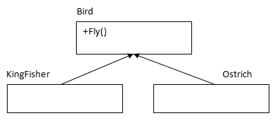

丈夫:是的,亲爱的,确实如此。让我们来看看一个例子:
类层次结构图展示的是一个Liskov替换原则的例子.因为 KingFisher类拓展(继承)了Bird类,因此继承了Fly()这个方法,这是非常不错的.
我们再来看看下面的例子
修正过的Liskov替换原则的类层次结构图
Ostrich(鸵鸟)是一种鸟(显然是),并继承了 Bird 类。但它能飞吗?不能,这个设计就违反了里氏替换原则。
因此,即使在现实中看上去没什么问题,在类设计中,Ostrich 都不应该继承 Bird 类,而应该从 Bird 中分出一个不会飞的类,由 Ostrich 继承。

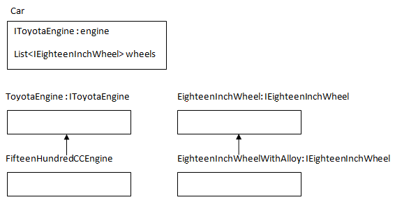

来看看下面的图:
依赖倒置原则的类层次结构
丈夫:注意上面的 Car类,它有两个属性,且都是抽象类型(接口)而非实体的。
引擎和车轮是可插拔的,这样汽车能接受任何实现了声明接口的对象,且 Car 类无需任何改动。
妻子:所以,如果代码不遵循依赖倒置,就有下面的风险:
