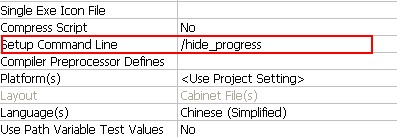

    安装包、升级包的要求中有这么一条:需要将准备安装界面隐藏。在查看了InstallShield12的帮助文档及相关资料后,可以通过设置CommandLine参数顺利实现。具体是在Installation Designer->Media->Releases->SINGLE_EXE_IMAGE->Setup Command Line加上/hide_progress即可,如下图:
    如果要隐藏整个安装过程,那么将上述的命令改为/s hide_progress即可。

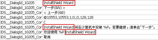

    此外,我们通常希望去掉InstallShield Wizard字样,本人看过不少资料,亦按照这些资料中所讲的方法尝试过多次,可惜的是均不能完全实现这一点,部分还是可以去掉的,比如在string tables里面将InstallShield Wizard替换成自己想要的文字(如安装向导),如下图:
    同时,可以通过Edit指定对话框,对所需要的对话框做适当的修改,比如修改安装界面左侧的图片等。当然如果修改了对话框,则在我的印象中,对安装包更换皮肤的话,已修改过的界面将保持修改状态,而不会跟着更换皮肤。

我用的是InstallScript Project,但我用InstallScript MSI Project类型没Setup Command Line这个选项
InstallScript MSI Project类型的项目本人没有使用过,不过本人为此找了一份文档,地址如下:http://kb.flexerasoftware.com/doc/Helpnet/installshield12helplib/IHelpSetup_EXECmdLine.htm,不知对你是否有帮助。你也可以到InstallShield的论坛去找找看,或许会找到更好的帮助。
我怎么没找到Releases-&gt;SINGLE_EXE_IMAGE这个地方呢?请明示下,谢谢.
你可以在Project Assistant面板的Build Installation中勾选第一项,然后编译生成单独的exe,之后即可看到Releases-&gt;SINGLE_EXE_IMAGE了。
