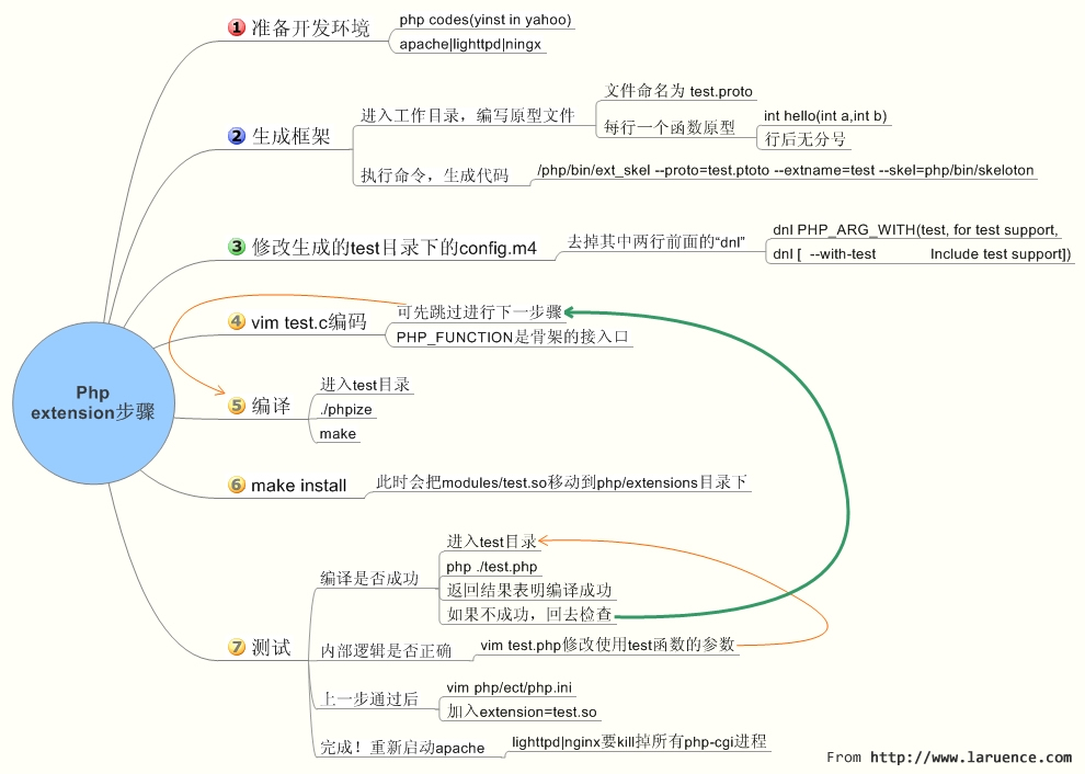

PHP扩展开发导图
因为第二种方法比较容易上手,所以本章采用静态编译。如果你对编译可装载扩展模块感兴趣,可以阅读PHP原代码根目录下的README.SELF-CONTAINED_EXTENSIONS文件。为了使扩展能够被编译,需要修改扩展目录ext/myfunctions/下的config.m4文件。扩展没有包裹任何外部的C库,你需要添加支持–enable-myfunctions配置开关到PHP编译系统里(–with-extension 开关用于那些需要用户指定相关C库路径的扩展)。可以去掉自动生成的下面两行的注释来开启这个配置。
