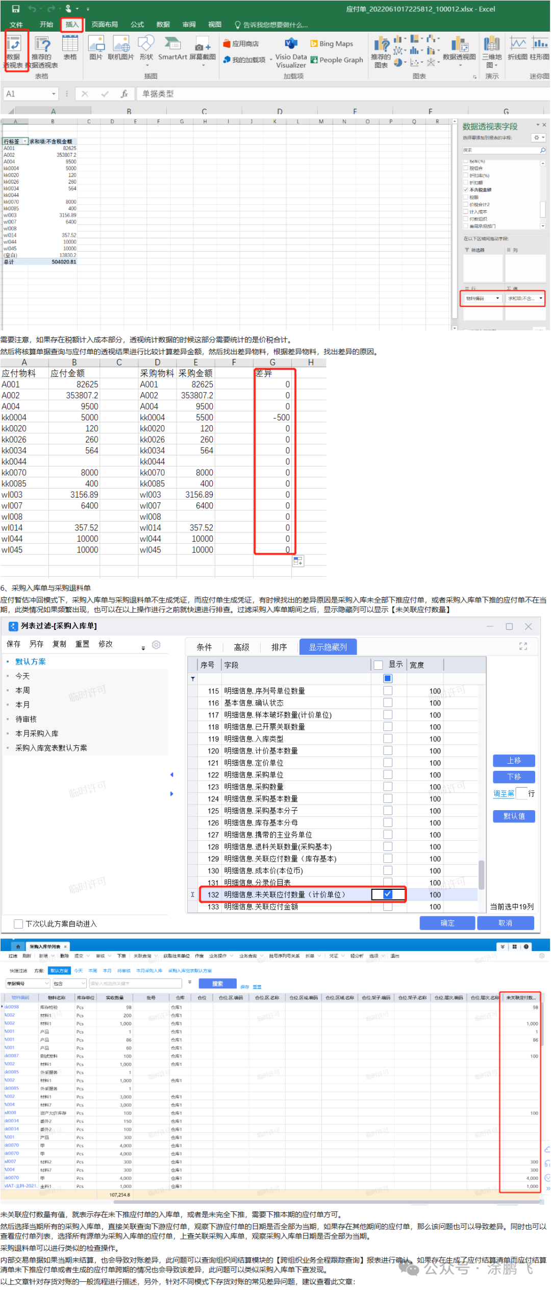

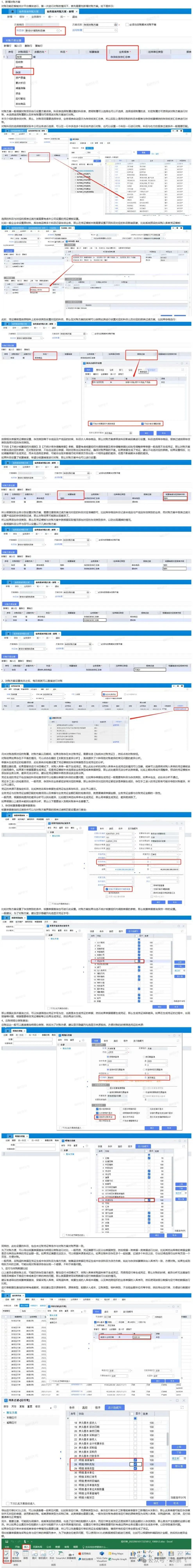

手把手教你掌握金蝶云星空存货对账流程
会计月末进行结账之前,需要确保账账相符,那就需要进行存货对账等,存货对账是确认存货核算模块的存货余额与总账科目余额是否一致。以下介绍在金蝶云星空产品中,存货对账的一般操作流程。
存货对账操作截长图
存货对账操作截长图
