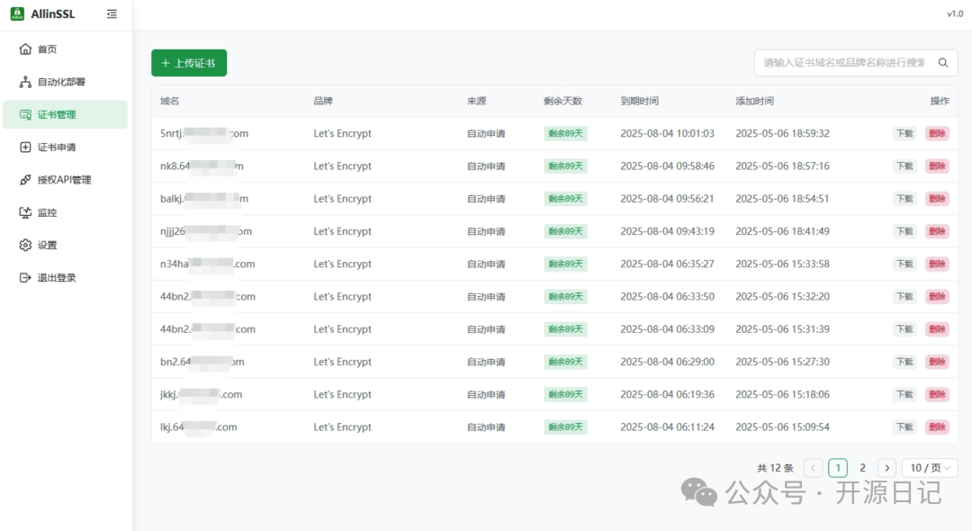

全自动证书管理:
  • 无需手动干预,支持自动申请和续期证书,省心省力。
多平台部署:
  • 支持主流平台,如宝塔面板、阿里云CDN、腾讯云COS等,部署变得超级简单!
过期提醒和监控:
  • 实时追踪所有证书状态,30天内过期自动提醒,你的安全运维哨兵。

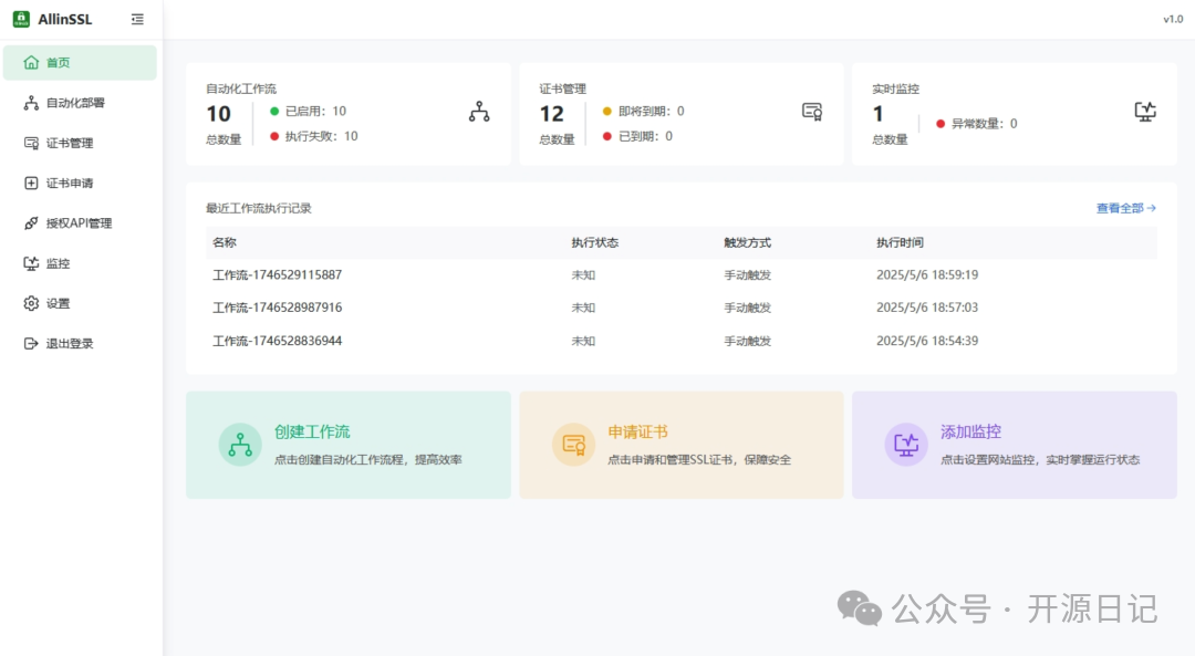

可视化管理界面:
  • 使用Vue构建的UI界面直观操作,证书管理实时掌控。

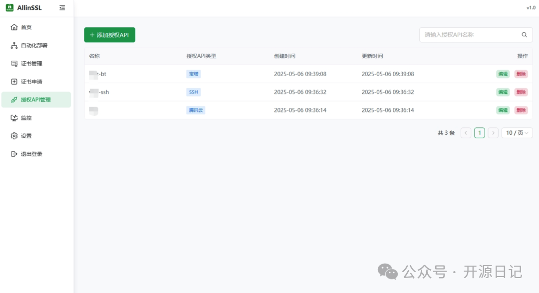

云服务和DNS集成:
  • 集成阿里云、腾讯云、Cloudflare及多家DNS服务商API,操作大幅提效。

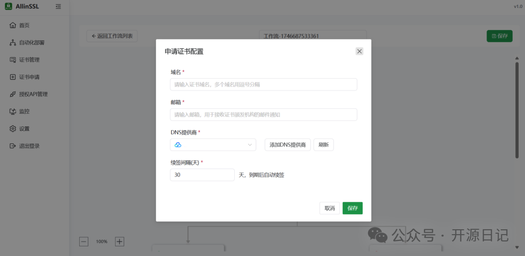

3. 访问Web界面
访问:http://[服务器IP]:[端口]/,使用账号密码登录,配置DNS和证书工作流即可!
