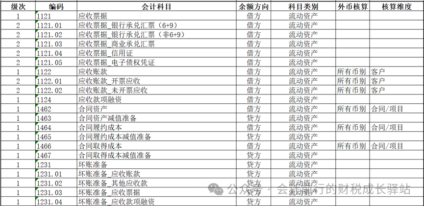

2.应收往来科目设置示例
2.1应收票据核算企业因销售商品、提供劳务等而收到的商业。包括银行承兑汇票和商业承兑汇票。实务中,电子债权凭证(以“链”“信”“单”“宝”“e”等命名)与商业承兑汇票具有高度相似性,在会计上将其计入应收票据科目核算确实有一定合理性。如已背书或已贴现未到期的或期末库存的银行承兑汇票(6+9)和电子债权凭证应重分类到应收款项融资。
2.2应收账款科目需下设明细科目,如“应收账款-开票应收”和“应收账款-未开票应收”,方便总账与应收款管理模块对账。并设置以客户维度的辅助核算,方便与客户进行对账。
2.3合同资产是指企业已向客户转让商品而有权收取对价的权利,且该权利取决于时间流逝之外的其他因素。如企业向客户销售两项可明确区分的商品,企业因已交付其中一项商品而有权收取款项,但收取该款项还取决于企业交付另一项商品的,企业应当将该收款权利作为合同资产。 会计科目设置为按合同或项目维度的辅助核算。
2.4坏账准备根据预计各种应收款项可能发生的坏账,或者是没有把握收回的应收款项设置明细科目,分别对应“应收票据”“应收账款”“其他应收款”“应收款项融资”“长期应收款”等科目。
