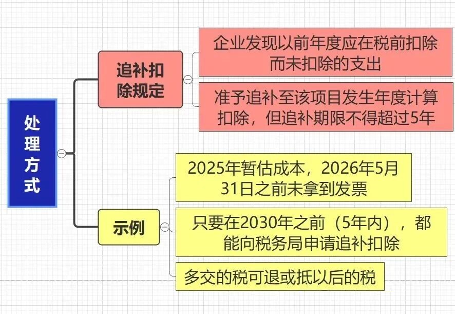

2、汇算清缴
企业必须在次年5月31日之前拿到发票,否则必须纳税调增。
如果汇算清缴后才拿到发票呢?
汇算后才取得发票的,只要不超过5年,都可以追溯调整,超过5年的,不再允许税前扣除。

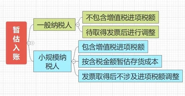

暂估账务处理全流程!
先明确暂估入账金额是否包含增值税?
一般纳税人不包含增值税,小规模纳税人包含增值税。
举个2个简单的例子:
案例1:A公司是一般纳税人,2025年9月进了一批原材料,合同价11300元(含13%增值税),货已入库,发票未到。
1、暂估入账(9月底)
借:原材料—A材料(暂估) 10000
贷:应付账款—XX供应商 10000
注意,一般纳税人暂估时不能暂估进项税额。
2、收到发票(11月)
