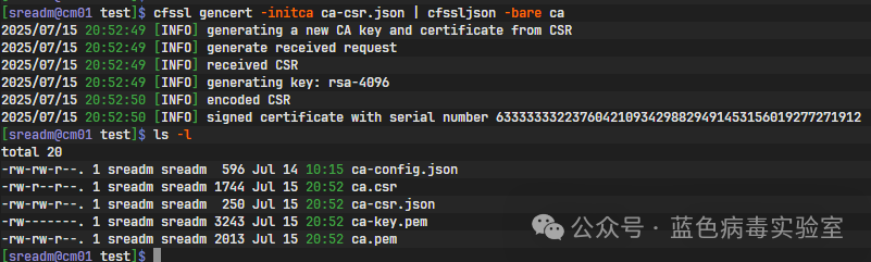

编辑好配置文件内容后,就可以使用如下的命令生成根CA证书了。命令最后的ca表示生成的文件将以此作为名称前缀。
cfssl gencert -initca ca-crs.json | cfssljson -bare ca

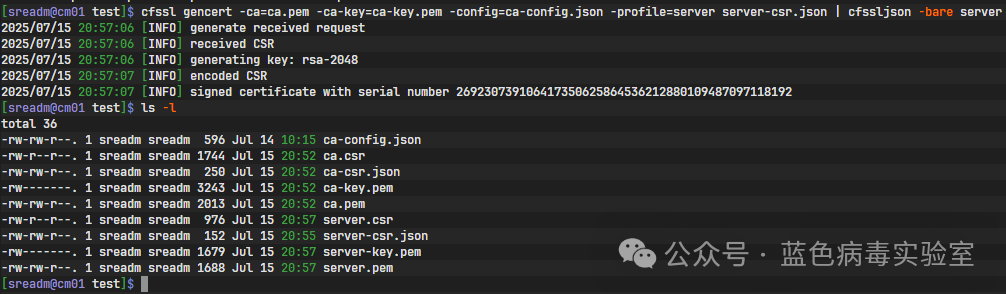

现在所有准备工作都已完成,可以使用CA证书来签名生成服务器证书了:
cfssl gencert -ca=ca.pem -ca-key=ca-key.pem -config=ca-config.json -profile=server server-csr.json | cfssljson -bare server

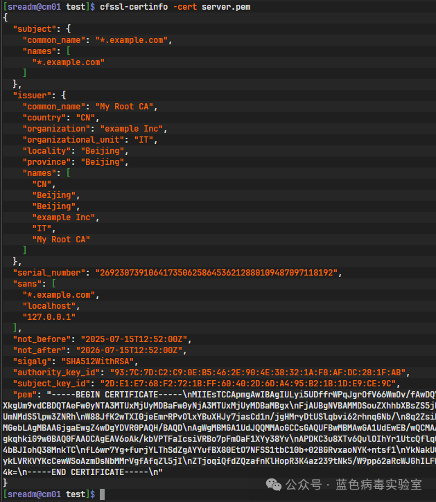

我们可以使用cfssl-certinfo工具来查看生成的证书信息.
cfssl-certinfo -cert server.pem
