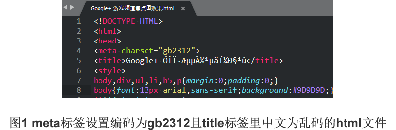

二、举例
假设张三打开了一个html文件,发现文件里的中文都是乱码,又看到meta标签设置的编码是gb2312。
这时的张三可能暗自思忖,别人都是用utf-8就你用gb2312,难怪你是乱码。于是自作聪明直接把meta标签的gb2312改成了utf-8。
张三在进行了上述操作后,保存文件,然后重启编辑器。他觉得自己是统一了编码,使用了“永远不会乱码的utf-8”,指望重新打开文件后乱码会消失。
而实际情况却是,不光乱码不会消失,它还变成永久的了,原本正常的文件变成了一个无法恢复的乱码文件。
