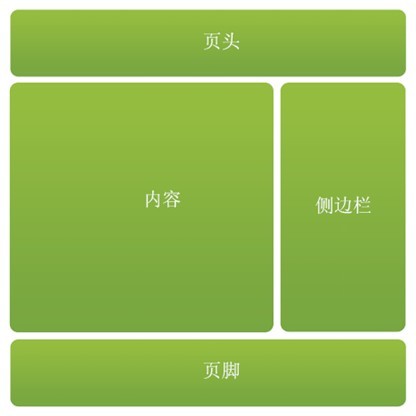

多列布局并不是只能由CSS实现,也可以使用表格同样实现能够根据浏览器窗口的大小而自由缩放的(流动)布局。以前,设计者会考虑到使用列来实现,每一列都由一系列表格单元格来构造。图中显示了一个常用的布局结构,有一个页头横跨顶部、两列内容以及一个横跨底部的页脚。
以前,我们似乎很自然地会使用表格来构建这种结构,用colspan这个特性使页头和页脚横跨于内容列的上方与下方。大致的 HTML代码如下所示:

整个表格被设置成100%的宽度,列可以根据任意需要的宽度进行拆分。如图所示:左边是一个宽一些的内容栏,右边是一个窄一些的侧边栏。当浏览器窗口扩展或收缩而使布局的大小发生变化时,各列宽度的比例将保持不变。

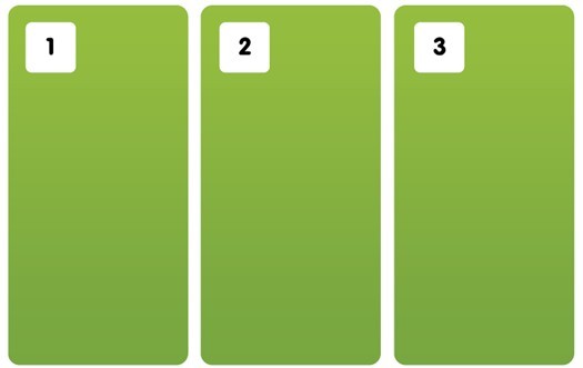

使用基于表格的布局还存在一个缺点,即文本浏览器和屏幕阅读器上所呈现出来的内容有顺序问题。例如,有一个三列的布局,我们知道,HTML 中的顺序总是左列、中间列,然后右列。这是操作的表格方式。
在那些基于文本的浏览器或屏幕阅读器中,通常只能按上面的这种顺序对内容进行解析。但最主要的内容往往并不放在左列,而是放在中间列,这样,它很有可能被埋没在页面代码中。使用表格构造布局时,想要安排重要的内容在其他浏览器或软件中先被读到是不可能实现的。对于所有浏览设备都只有一种顺序,迫使用户在使用文本和屏幕阅读器时,想要得到重要内容之前,就要先艰难地穿过那些无关紧要的代码。
