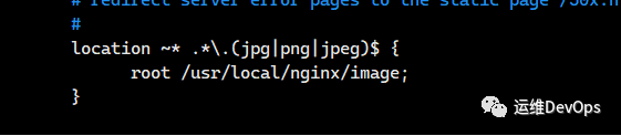

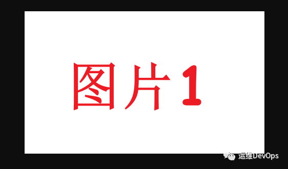

1、首先配置server1服务器,让Nginx请求一个图片,配置如下:
在nginx根目录下创建文件夹image,在下面放一个1.png文件,访问www.server1.com/image/1.png,如下:

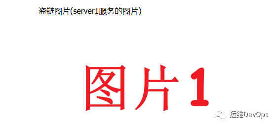

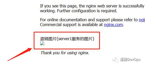

2、配置server2服务器,修改Nginx默认页面index.html,添加server1的图片URL,如图:
访问页面,可以看到server1的图片已经加载出来,如图:

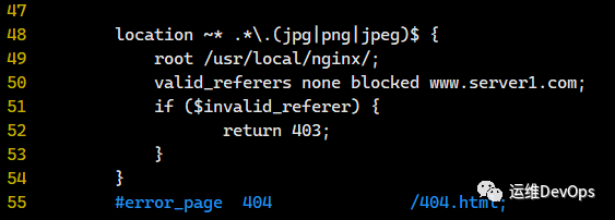

1、下面在server1服务器的Nginx配置防盗链设置,如图:
  • ~*:开始正则匹配,不区分大小写
  • .表示除换行符之外的所有字符,*表示匹配0次或多次
  • (jpg|png|jpeg)$ 表示以这几个后缀结尾
2、再次通过server2域名来请求页面,可以看到图片已经无法加载,如图:

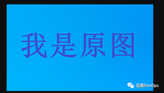

1、首先在server2服务器配置Nginx,访问图片路径,如图:
在/usr/local/nginx/image下上传1.png,然后通过http://www.server2.com/1.png请求,如图:

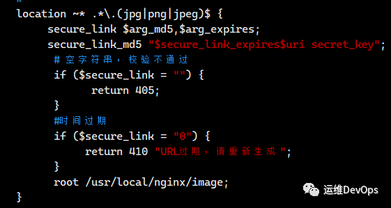

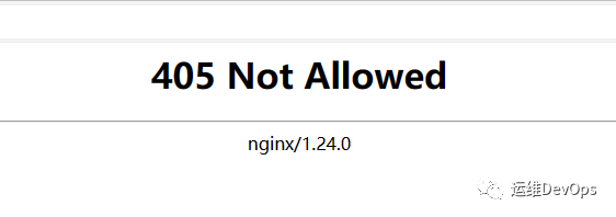

2、继续修改server2服务器的Nginx配置,添加防盗链配置,如图:
从上图看出,我们自定义的是校验不通过的时候返回状态码405,现在我们再次请求下图片,如图:
返回405,说明防盗链规则已经生效,上面已经提过,如果要实现正常请求,需要在请求参数中携带md5和expires参数才可以,定义md5和expires的方法如下:
