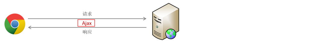

如下图所示前端资源被浏览器解析,但是「前端页面上缺少数据」,前端可以通过Ajax技术,向后台服务器发起请求,后台服务器接受到前端的请求,「从数据库中获取前端需要的资源」,然后响应给前端,前端在通过我们学习的vue技术,可以将数据展示到页面上,这样用户就能看到完整的页面了。此处可以对比JavaSE中的网络编程技术来理解。

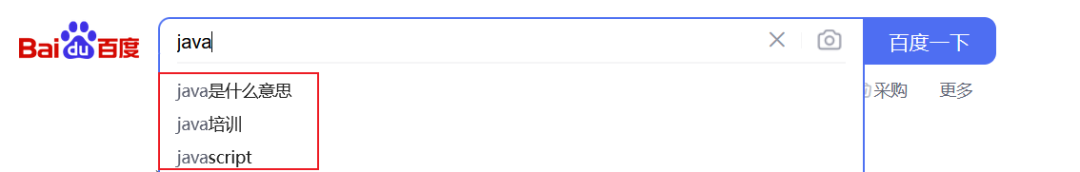

    如下图所示,当我们在百度搜索java时,下面的联想数据是通过Ajax请求从后台服务器得到的,在整个过程中,我们的Ajax请求不会导致整个百度页面的重新加载,并且只针对搜索栏这局部模块的数据进行了数据的更新,不会对整个页面的其他地方进行数据的更新,这样就大大提升了页面的加载速度,用户体验高。

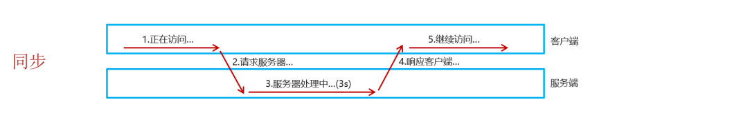

  • ①同步请求发送过程如下图所示:
    浏览器页面在发送请求给服务器,在服务器处理请求的过程中,浏览器页面不能做其他的操作。只能等到服务器响应结束后,浏览器页面才能继续做其他的操作。

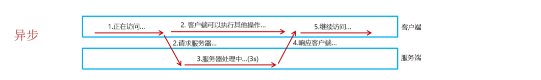

  • ②异步请求发送过程如下图所示:
    浏览器页面发送请求给服务器,在服务器处理请求的过程中,浏览器页面还可以做其他的操作。

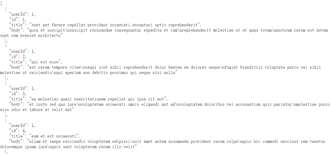

后台服务器地址:https://jsonplaceholder.typicode.com/posts
上述地址我们也可以直接通过浏览器来访问,访问结果如图所示:

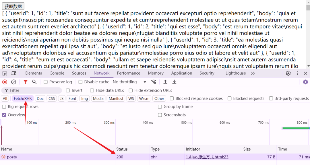

通过浏览器打开页面,请求点击按钮,发送Ajax请求,最终显示结果如下图所示:
点击网络中的XHR请求,发现可以抓包到我们发送的Ajax请求,XHR代表的就是异步请求。

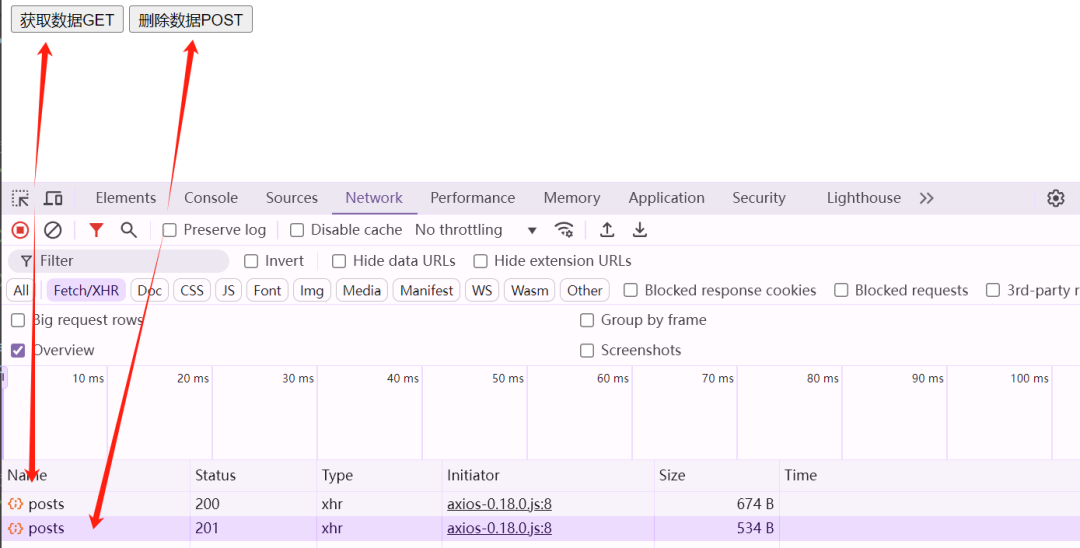

    <input type="button" value="获取数据GET" onclick="get()">
    <input type="button" value="删除数据POST" onclick="post()">
</body>
<script>
    function get(){
        //通过axios发送异步请求-get
        axios({
             method:"get",
             url:"https://jsonplaceholder.typicode.com/posts"
         }).then(result=>{
             console.log(result.data);
    function post(){
        //通过axios发送异步请求-post
         axios({
             method:"post",
             url:"https://jsonplaceholder.typicode.com/posts",
             data:"id=1"
         }).then(result=>{
</script>
</html>

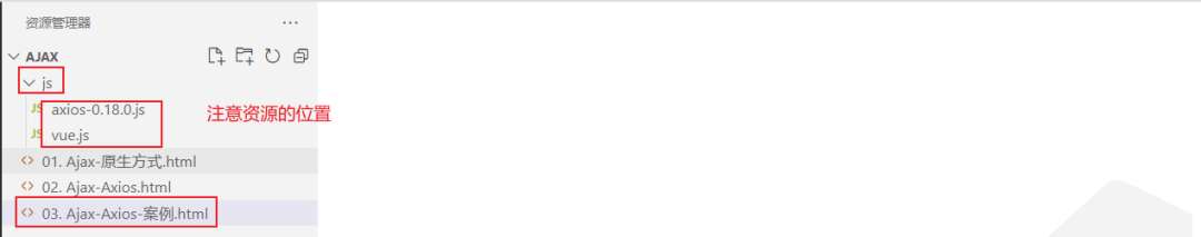

    1. 首先创建文件,提前准备基础代码,包括表格以及vue.js和axios.js文件的引入
    2. 我们需要在vue的mounted钩子函数中发送ajax请求,获取数据
    3. 拿到数据,数据需要绑定给vue的data属性
    4. 在<tr>标签上通过v-for指令遍历数据,展示数据
  • 代码实现:

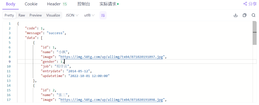

  1. ajax请求的数据我们应该绑定给vue的data属性,之后才能进行数据绑定到视图;并且浏览器打开后台地址,数据返回格式如下图所示:
    因为服务器响应的json中的data属性才是我们需要展示的信息,所以我们应该将员工列表信息赋值给vue的data属性,代码如下:
      //发送异步请求,加载数据
     axios.get("http://yapi.smart-xwork.cn/mock/169327/emp/list").then(result => {
         this.emps = result.data.data;
