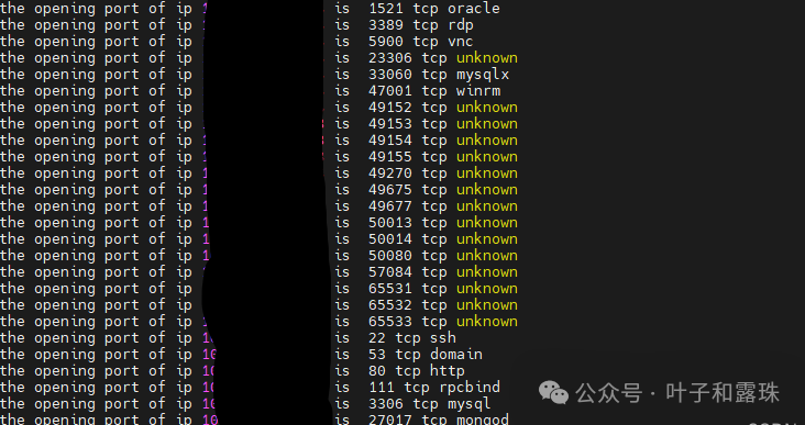

最酷的是,你可以把结果直接传给Nmap进行深度扫描:
rustscan -a 192.168.1.1 -- -A -sC
这条命令会先用RustScan快速找出开放端口,然后用Nmap的-A(全面扫描)和-sC(运行默认脚本)选项进行深入分析。这种组合拳既省时又全面,已经成为我日常渗透测试的标准流程。
