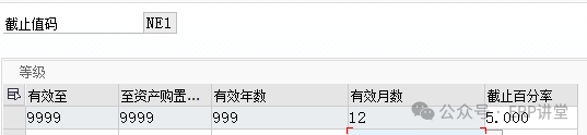

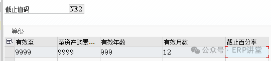

1、定义终值代码
事务代码:ANHAL
系统路径:IMG->财务会计->资产会计核算->折旧->评估方法->更多设置->定义终值码
配置目的:定义固定资产的残值率
配置屏幕:
从基值中扣除残值:如果设置该标识,则在折旧开始将会从折旧值扣除残值或残值百分比,否则,将不考虑残值而先计算折旧,一旦达到临界值,则停止折旧。
百分比计算的起始日期:如果使用等级控制中的不同期间不同残值率,则不同时间计算开始的时间选择;
有效年数,有效月数:可以设置不同期间使用不同的残值率;
截至百分比:残值率,如果没有残值则不输入;

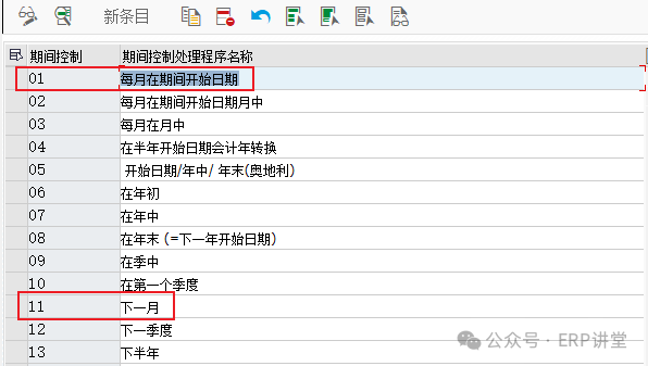

2、定义期间控制
事务代码:OAVS
系统路径:IMG->财务会计->资产会计核算->折旧->评估方法->期间控制->定义期间控制
配置目的:定义期间控制编码
配置屏幕:
一般使用标准的01-当月,11-下月;

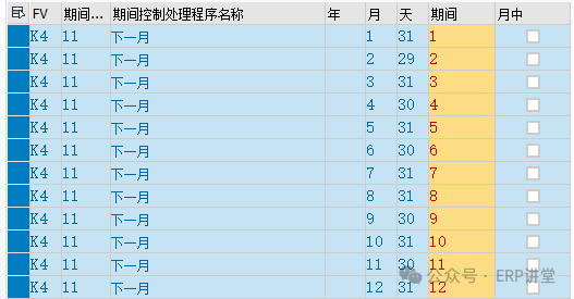

事务代码:OAVH
系统路径:IMG->财务会计->资产会计核算->折旧->评估方法->期间控制->定义日历分配
配置目的:定义期间控制对应的日历分配
配置屏幕:
期间不输入,表示折旧开始日期是当月
过账日期在1月31号之前,折旧从(1+1)月开始;
过账日期在2月29号之前,折旧从(2+1)月开始;
过账日期在12月31号之前,折旧从(12+1)月开始(即下年1月);
这里只有再新建会计年度变式的时候才需要配置,如果使用的系统标准的会计年度变式,这里不需要维护;

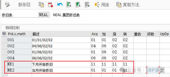

4、维护期间控制方法
事务代码:AFAMP
系统路径:IMG->财务会计->资产会计核算->折旧->评估方法->折旧码->计算方法->维护期间控制方法
配置目的:定义期间控制对应的日历分配
配置屏幕:
Acp:资产资本化;
加:资产增加原值;
废:报废;
转:转让;
当发生这些业务时,是从下月开始影响折旧还是从当月开始影响折旧;

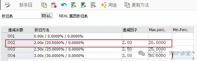

5、定义余额递减法
事务代码:AFAMD
系统路径:IMG->财务会计->资产会计核算->折旧->评估方法->折旧码->计算方法->定义余额递减方法
配置目的:定义双倍余额递减法的递减因子
配置屏幕:
递减因子:乘数因子用来确定余额递减折旧的折旧百分率。系统让该因子和由总使用年限产生的折旧百分率相乘;

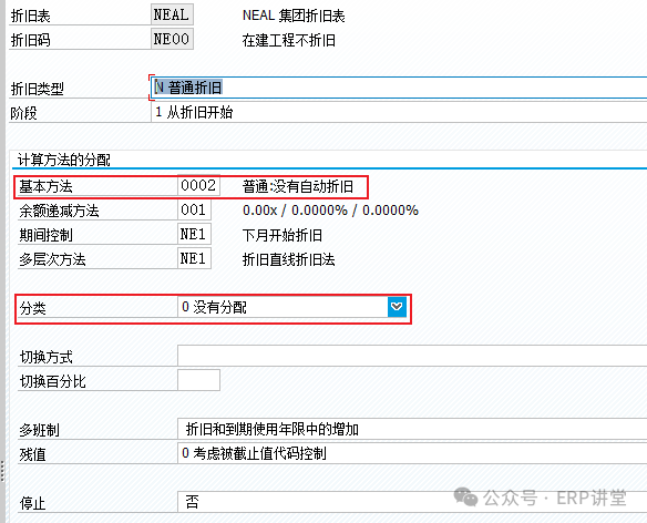

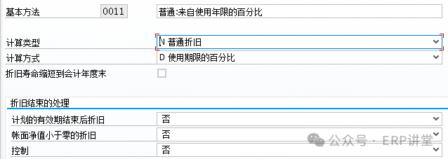

6、定义基本方法
事务代码:
系统路径:IMG->财务会计->资产会计核算->折旧->评估方法->折旧码->计算方法->定义多层次方法
配置目的:定义多层次方法
配置屏幕:
一般系统交付的配置可以满足项目的需求,不需要新建;如果需要更改标准的设置,可以复制一个新的基本方法进行更改,最好不要直接更改系统标准的配置;
折旧寿命缩短到会计年度末:折旧时间缩短到资产折旧最后一个会计年度末;例如:一个资产2017年3月资本化,4月开始折旧,折旧年限20年。如果不勾选这个标识,就结束时间为2037年3月,总共折旧20年。如果勾选这个标识,折旧结束时间为2036年12月,系统会把折旧时间缩短到前一会计期间结束;
计算类型:一般默认选择N-普通折旧;
计算方法
A:年数总和法;
D:根据总的使用年限计算折旧百分比,每一年的折旧百分比都相同;
N:不折旧(一般在建工程使用)
计划的有效期结束后折旧: 控制资产在计划使用期间结束之后,是否继续折旧;
否:计划折旧结束之后,不在折旧;
       D:根据公司代码和折旧范围的设置进行判断;
       X:计划折旧之后,继续折旧;
账面净值小于零的折旧: 控制资产账面价值为零之后,是否继续折旧;
否:账面价值为零之后,不在折旧;
X:账面价值为零之后,继续折旧;
控制:只用于计算方法选择了D,并且设置了“计划的有效期结束后折旧” 的时候,设置该字段才有意义,否则,该字段应该设置为否,该字段的作用:如果一个资产计划使用10年,当资产使用10年结束之后,还在继续使用,如果设置了该字段:在0 -- 10 年,资产的年折旧率为:1/10;第11年,资产的年折旧率为1/11; 第12年,资产的年折旧率为1/12……如果不设置该字段,资产每一年的年折旧率都为 1/10;
计划的有效期结束后折旧、账面净值小于零的折旧、控制一般都设置否

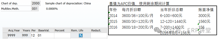

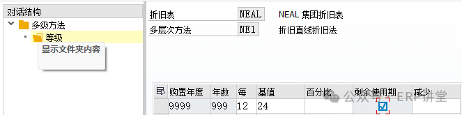

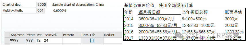

7、定义多层次方法
事务代码:AFAMS
配置目的:定义多层次方法
配置屏幕:

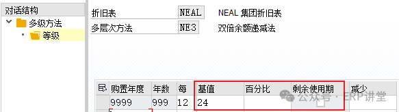

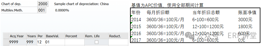

基值:
01 Acquisition value: APC Transactions
03 Replacement value: Acquisition Value = APC Transactions + Revaluation
24 Net book value: Net book value = APC Transactions + Revaluation + Ordinary Depreciation + Special Depreciation+ Unplanned Depreciation + Write up + Value Adjustment + Revaluation ordinary Depreciation

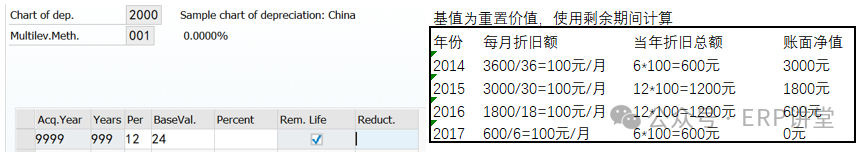

百分比:折旧使用固定的百分比;
剩余使用期:使用剩余期间计算最新的折旧额;
基值 + 剩余使用期的组合对应的折旧计算逻辑:

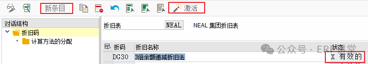

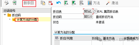

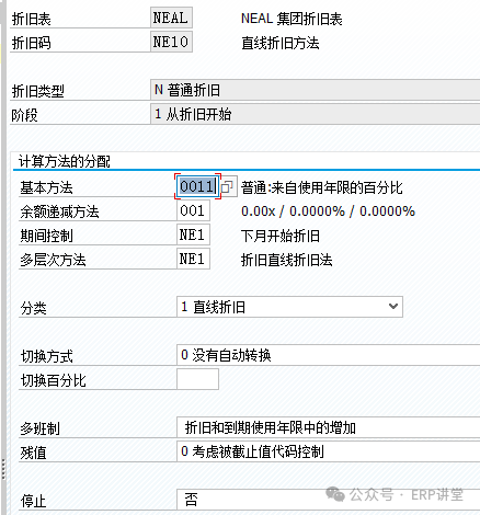

8、定义折旧方法
事务代码:AFAMA
系统路径:IMG->财务会计->资产会计核算->折旧->评估方法->折旧码->维护折旧码
配置目的:设置折旧计算逻辑
配置屏幕:
项目上基本常用的折旧方法有:直线法,年数总和法,双倍余额递减法,一般还会定义一个不折旧的折旧码以供在建工程使用;
新建的折旧方法都是默认不激活状态,需要点击激活,状态变成“X 有效的”才可以使用;

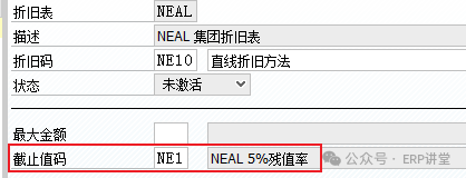

确认定资产的残值率;
A.直线法的配置
注意这里多层次方法的设置:

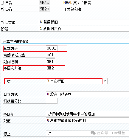

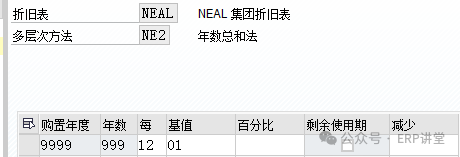

B.年数总和法的配置
注意这里多层次方法的设置:
注意年数总和法中年的概念:如果资产是在年中资本化的,则年数总和法中折旧的第一年,是从折旧开始计算的,即,折旧开始第一个月到第十二个月为第一年;(这并不是系统要求,而是会计准确的规定

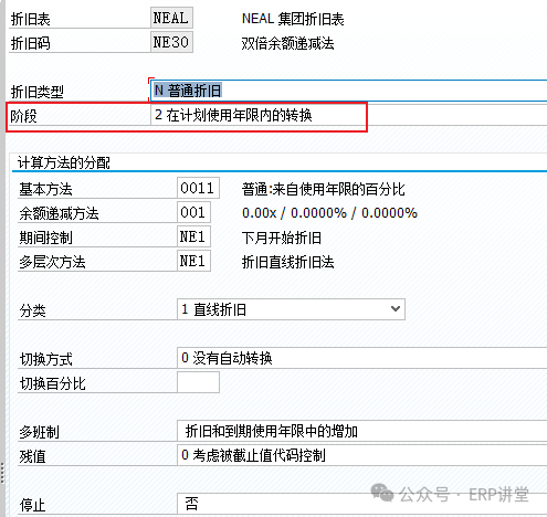

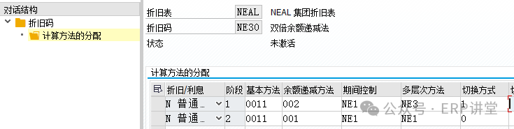

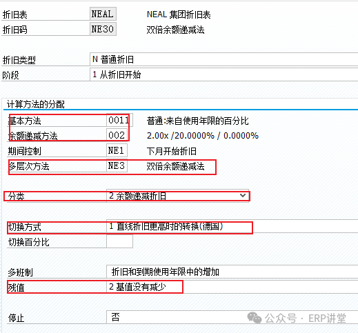

C.双倍余额递减法的配置
切换方式的逻辑,一般是最后2年修改为直线法,但是系统没有这个选项,如果要使用这个规则就需要在这里选择X,通过系统增强(开发)的方式实现;
注意这里多层次方法的设置:

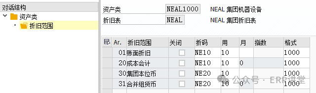

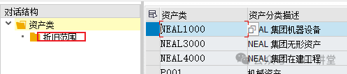

9、维护资产类型和折旧方法的对应关系
事务代码:OAYZ
系统路径:IMG->财务会计->资产会计核算->一般评估->定义资产分类中的折旧范围
配置目的:定义资产分类中的折旧范围
配置屏幕:
定义每个资产类型对应的折旧方法和资产的使用年限

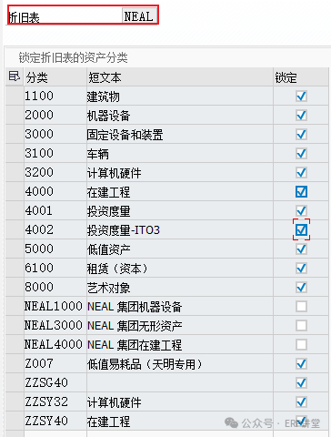

10、取消激活折旧表的资产类
事务代码:AM05
系统路径:IMG->财务会计->资产会计核算->一般评估->取消激活折旧图表的资产类
配置目的:对于不在使用的资产类型,可以在折旧范围中进项锁定
配置屏幕:
这里的锁定只是针对折旧表的锁定;注意和创建资产类是界面中的锁定区别;
