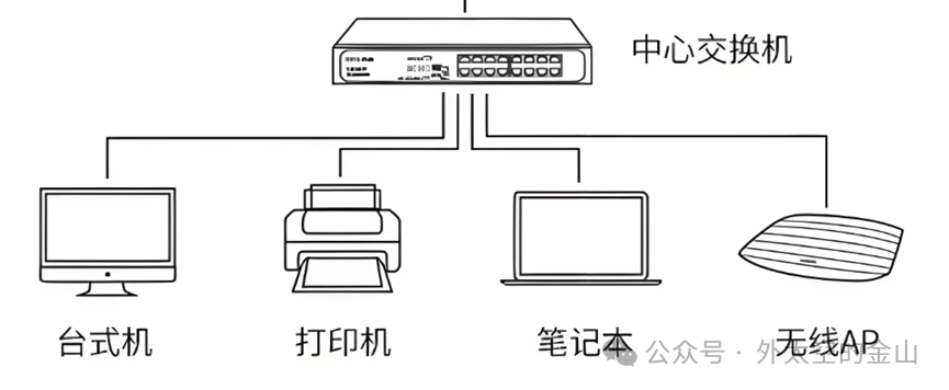

2.交换机连接模式:
从图中可以看到,网桥只有2个输入/出端口,而交换机有4个。嗯,是的,一开始的时候(那时候只有HUB这种设备),由于硬件水平不是很发达,人们为了提高局域网效率,减少广播风暴的出现,他们生产了网桥(一个只有两个输入/出端口的链路层设备,这时的网桥已经是个比较先进的设备),然后他们把一个局域网一分为2,中间用网桥连接,这样A发给BCD的数据就不会再广播到EFGH了(网桥发现如果数据包不是转发给下面这个子网的,它会自动丢弃此包),只有从A 发到EFGH的数据包才能通过网桥,到达另外一个子网(网桥发现如果数据包是转发给下面这个子网的,它才会把包转发给这个子网)。
这样一来,非必要的传输减少了,整个网络的效率也随之提高了不少!人们发现网桥真是个好东西呀,随着硬件发展,出现了4个,4个端口的链路层设备,这就是交换机,由于交换机可以使得网络更安全(数据不容易被监听,因为数据不再广播了,注意:只是不容易而已,要搞你其实还是可以的),网络效率更高(还是因为数据不再广播!),交换机渐渐替代了HUB,成为组建局域网的重要设备。

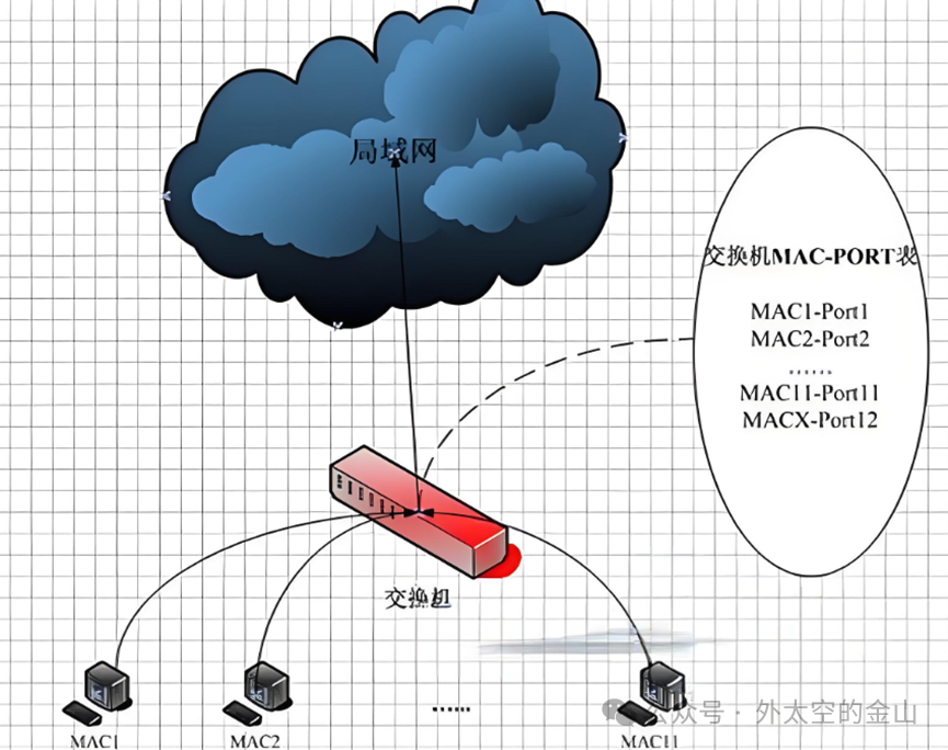

4.交换机有些许不同,如图:
交换机也有一张MAC-PORT对应表(这张表的学名为:CAM),和网桥不一样的是,网桥的表是一对多的(一个端口号对多个MAC地址),但交换机的CAM表却是一对一的,如果一个端口有新的MAC地址,它不会新增MAC-PORT记录,而是修改原有的记录
例如:现在交换机记录表里已经有一项:MAC1-Port1,如果此刻端口1又来了一个数据包,里面的源MAC地址是MAC2,此时,交换机会刷新交换机记录表:MAC1-Port1记录被修改为MAC2-Port1,因为交换机认为是端口1的计算机MAC地址变了,如果端口1连接的一台物理机器,MAC一般是不会变的,如果连接的是另外一个交换机,那这个端口的记录会变化得比较频繁(如上图的Port12,它是对外的接口,与一个局域网连接),另外,如果 CAM表中没有找到和数据包的目的MAC地址对应的记录,交换机会对此数据包进行广播,发给本交换机的每一个端口。
