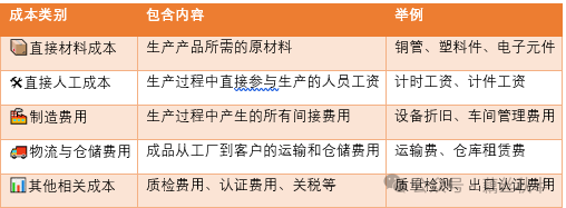

新品报价的基础是准确计算成本,通常包括以下三大部分:
📦2.1直接材料成本(Material Cost)
材料清单(BOM):确保物料清单完整无误。
 ✅采购价格:参考历史采购价、供应商报价、市场行情等。
 ✅损耗率:考虑料头料尾、氧化损耗、报废率。
📌示例:
 如果某产品的BOM规定需要1kg铜管,但实际损耗率5%,损耗部分可按70%卖废回收,则成本计算应基于1.05kg×铜管单价-0.05kg×铜管单价*70%。

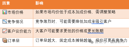

除了成本加成定价法,报价还受到市场、竞争、客户需求等多种因素的影响。
