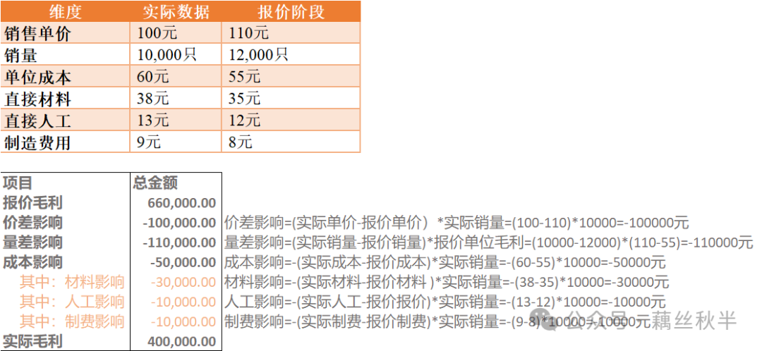

成本会计福贵刚整理完销售报表,业务部门的领导就把他叫去办公室质问:“A产品怎么回事?报价时不是说能带来66万毛利吗?怎么批量生产后只有40万?”
为了找出毛利缩水的原因,福贵对比了报价阶段实际生产阶段的数据,深入分析了单价、销量、直接材料、直接人工、制造费用五个维度的变化,最终揭示了问题的根源。📉🔍

一、销售单价下降:市场竞争的压力
报价时预期售价为110元,但由于市场竞争激烈,客户无法接受这个价格。经过销售团队谈判,最终单价降至100元,直接减少了毛利10元/只

二、订单量减少:客户需求的变化
客户最初预测订单量为12,000只,但实际采购量只有10,000只。订单量减少导致固定成本分摊上升,单位成本变高,毛利空间进一步被压缩。

三、直接材料成本上升:调价机制的影响
📌材料成本变化
  • 报价阶段:材料成本35元/只
  • 实际生产:材料成本38元/只
报价时大宗原材料价格比现在低5%,但客户采用年度调价,而供应商是季度调价,调价频率不一致,导致成本上涨部分只能由工厂承担。
此外,报价时包装材料按可回收周转箱计算,而客户最终要求用纸箱包装(不可回收),导致额外的材料成本增加。

四、直接人工成本上升:产品复杂度被低估
📌人工成本变化
  • 报价阶段:12元/只
  • 实际生产:13元/只
产品实际生产比预想中复杂,报废率较高,需要更多工时,同时需要经验丰富的老师傅进行操作,导致工价上升1元/只。

五、制造费用上升:能源消耗超出预期
📌制造费用变化
  • 报价阶段:8元/只
  • 实际生产:9元/只(+1元)
实际生产过程中,能源消耗、辅材使用超出预期,导致制造费用增加1元/只

六、计算最终毛利差异
📌预估毛利额(报价阶段)
 毛利额=(110-55)×12,000=660,000元✅
📌实际毛利额(生产阶段)
 毛利额=(100-60)×10,000=400,000元❌
最终,实际毛利额比预期减少了26万元,其中12万元来自单价下降8万元来自订单量减少6万元来自成本上升
