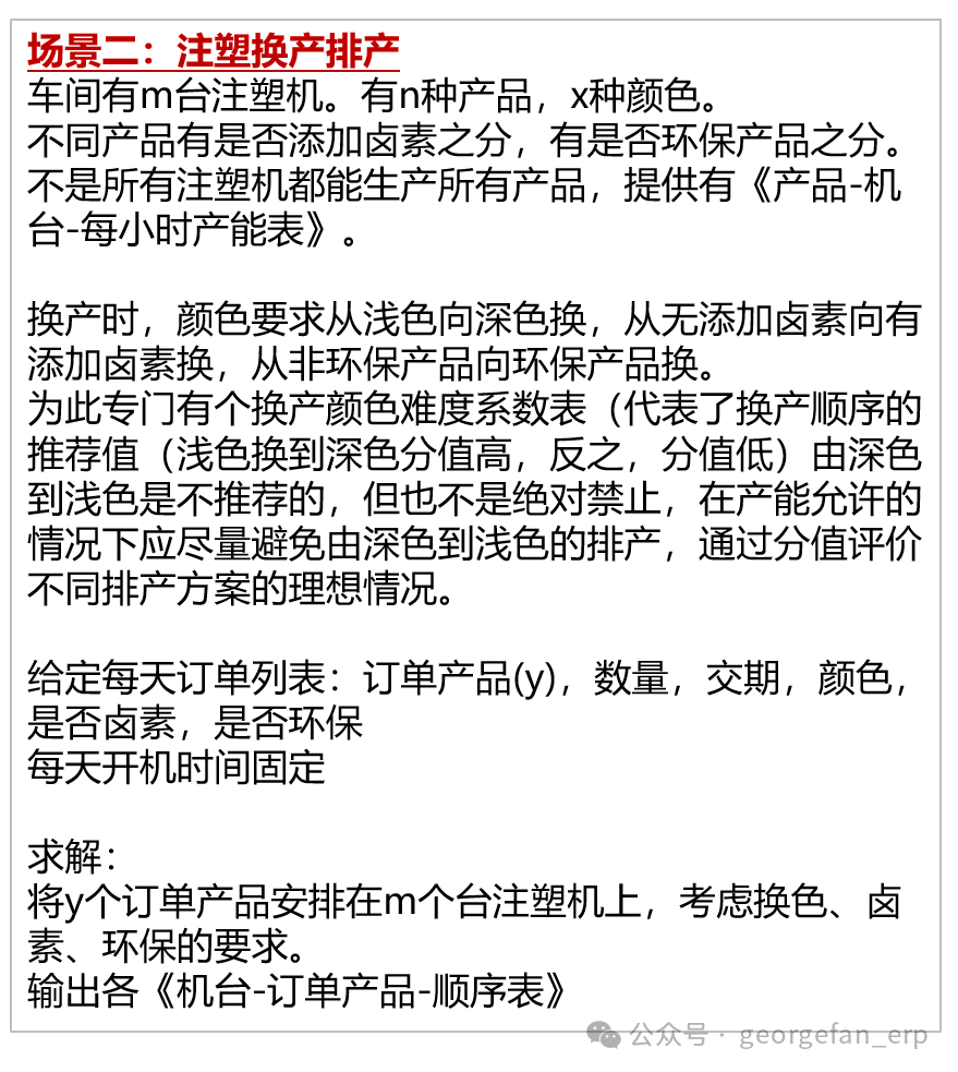

问题提出

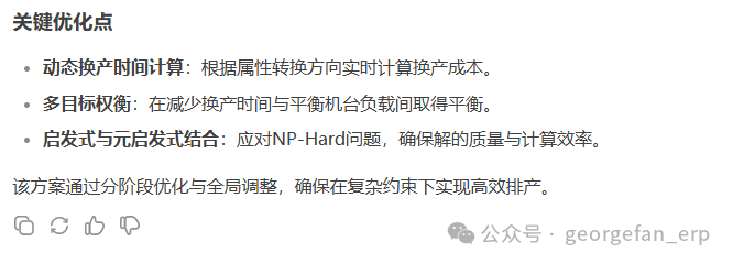

4. 全局调整与迭代优化
  • 负载均衡调整:将高负载机台的部分订单迁移至低负载机台,需重新评估换产时间。
  • 交期约束检查:确保调整后的排产满足所有订单交期。

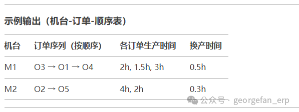

​5. 输出结果
生成《机台-订单产品-顺序表》,包含每台机台的加工顺序及各订单的开始与结束时间。

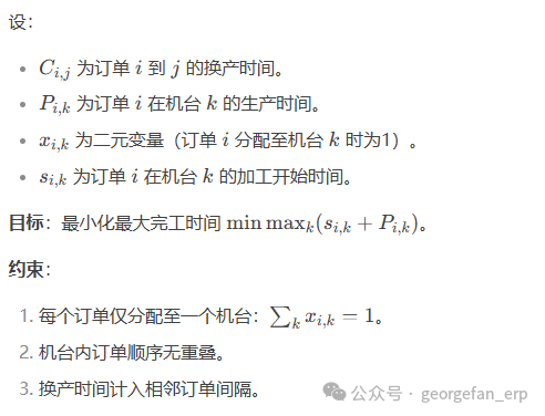

数学模型(简化)

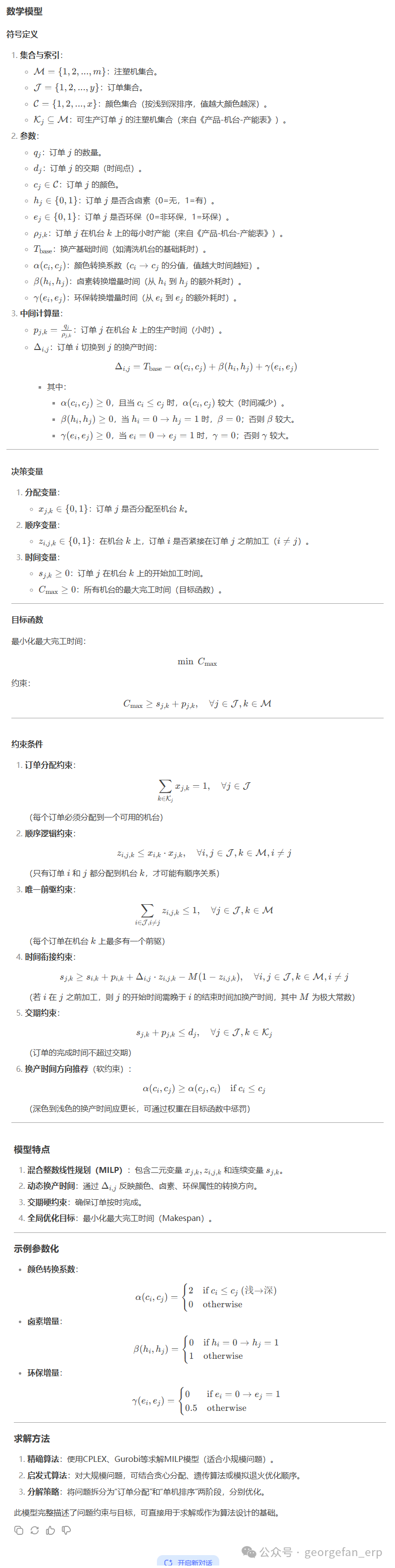

数学模型(完整)
完整的数学模型的意义在于,可以找专业的求解器,将数学模型输入进去求解。
