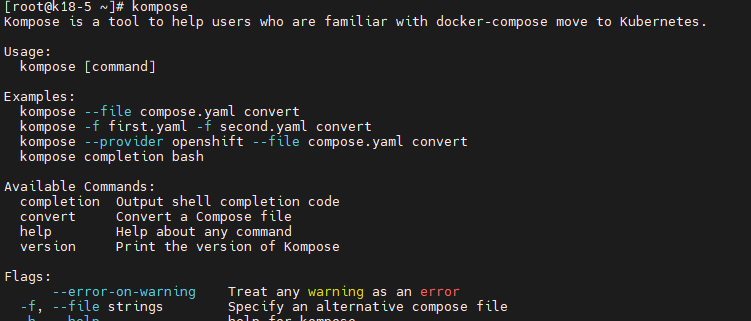

上面的命令执行完后,基本上我们就可以正常使用了。效果如图所示:
我们直接通过执行文件的方式转化我们的编排文件。命令如下:
kompose convert -f docker-compose.yaml

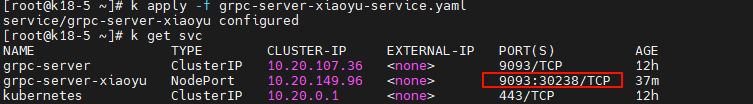

最后,正常启动service服务后可以看到正常分配了内网ip,但并不会被外网访问到。
为了方便演示,我们简单修改一下grpc-server-xiaoyu-service.yaml,让外网ip可以访问到,内容如下:

  ports:
    - name: "9091"
      port: 9093
      targetPort: 9093
  type: NodePort
  selector:
    io.kompose.service: grpc-server-xiaoyu

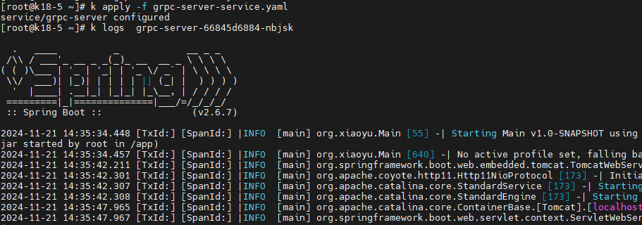

再次启动,效果如图所示:
最后启动成功:
改下我们本地的连接端口:

        ManagedChannel channel = ManagedChannelBuilder.forAddress("192.168.56.5", 30238)

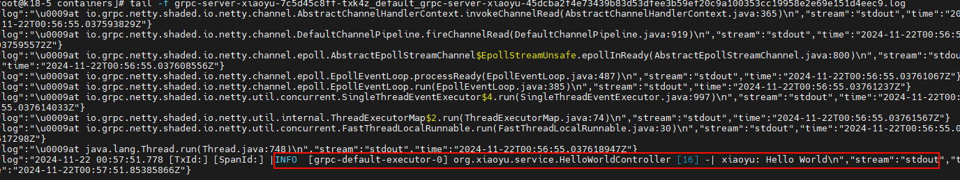

        System.out.println("Received  response: " + response);
日志输出成功:

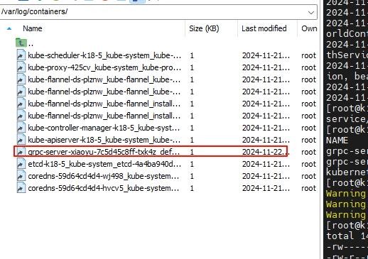

在 Kubernetes 中,容器的日志默认存储在宿主机的 /var/log/containers/ 目录下。每个容器的日志文件名通常包括容器的名称、Pod 名称、命名空间和容器运行的唯一标识符(例如 Pod 的 UID)。这种路径结构确保了每个容器的日志都是唯一的,不会与其他容器的日志混合。
我们看下默认日志目录下生成的日志。

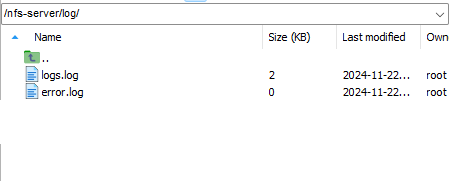

由于我们已经成功挂载了数据盘,因此相应的挂载目录也已创建并可供使用。效果如图所示:

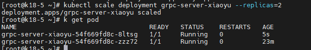

为了应对容器编排中可能出现的容器实例数量增加的问题,Kubernetes 提供了灵活的扩展机制,既可以通过自动扩容来根据负载自动增加或减少容器实例数量,也可以通过手动扩容的方式来快速响应突发的高并发用户访问需求。
在此,我们将演示如何手动增加容器实例的数量。命令如下:
kubectl scale deployment grpc-server-xiaoyu --replicas=2
执行成功,效果如图所示:

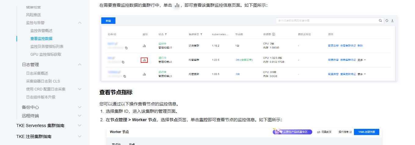

在这方面,实际上不必过多赘述。当前,各大云服务提供商的 Kubernetes 集群部署服务已经相当成熟,基本上能够满足绝大多数企业对集群服务的需求,并且提供了完善的生态支持。比如,监控与报警系统、日志收集、自动化扩容、负载均衡等一整套解决方案,几乎涵盖了现代化应用所需的所有基础设施和运维功能。
相较于自行搭建和管理 Kubernetes 集群,使用云厂商提供的服务无疑是更加便捷和高效的。只需通过云平台的控制台进行几次点击,相关服务就能自动化部署,极大地缩短了上线周期。对于技术团队来说,这种便捷的集群部署方式,几乎可以做到即插即用,快速上手,降低了对复杂操作和配置的依赖。
此外,云服务商通常都会提供丰富的官方文档支持,帮助用户解决常见问题。在遇到更复杂的情况时,用户还能直接提交工单,享受一对一的专属技术支持,这对于解决实际运维中的疑难问题至关重要。因此,相比于传统的自行搭建集群,云服务的方案在稳定性、易用性和服务质量上都有着无可比拟的优势。
