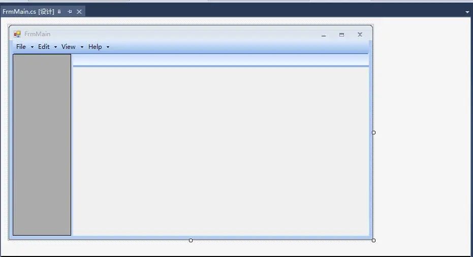

最后,就是将我们精心打造的自定义 EmbeddedConsole 控件添加到 WinForm 应用的主窗体或其他需要的窗体中 ,这就像是把一个精心制作的零件安装到一台大型机器上,让它成为整个系统的一部分。
在添加控件后,还需要配置其布局和样式 ,让它能完美地融入应用的整体风格。就好比给一个房间布置家具,要根据房间的整体风格和布局,合理摆放家具,让整个房间看起来和谐美观。我们可以使用 WinForm 提供的各种布局容器,如 Panel、TableLayoutPanel 等,来精确控制控件的位置和大小;也可以设置控件的各种属性,如背景颜色、字体样式等,让它与应用的界面风格保持一致,为用户提供一个统一、舒适的使用体验。
