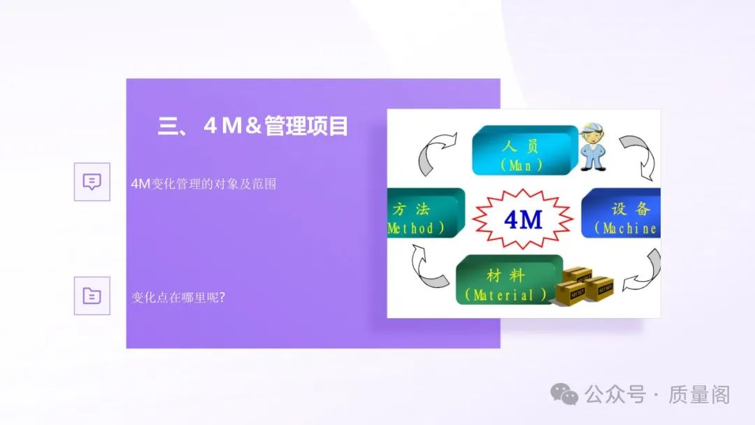

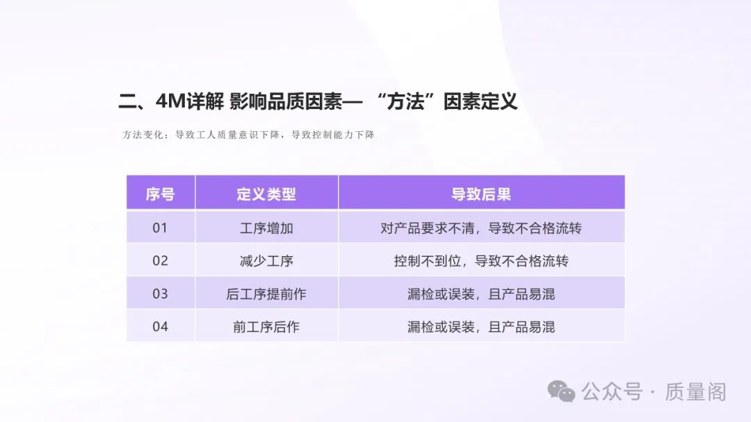

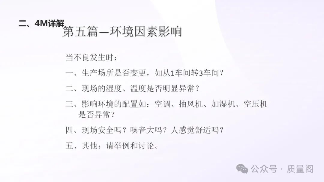

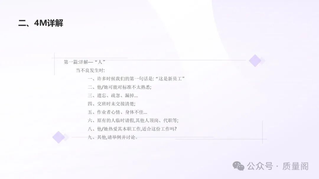

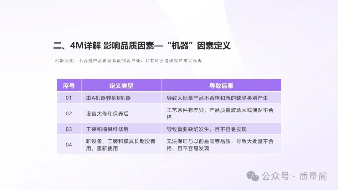

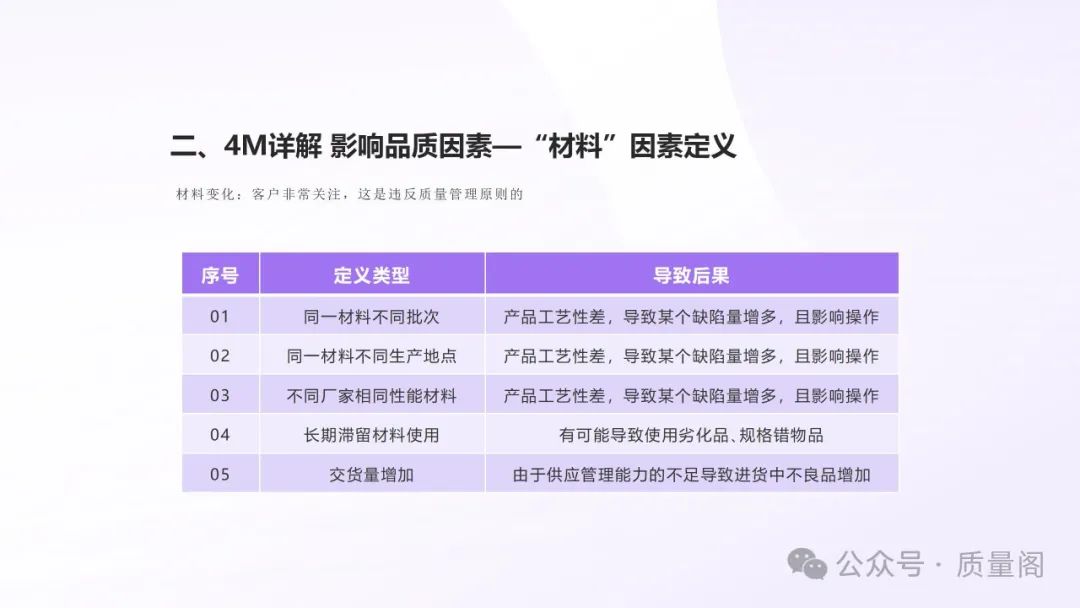

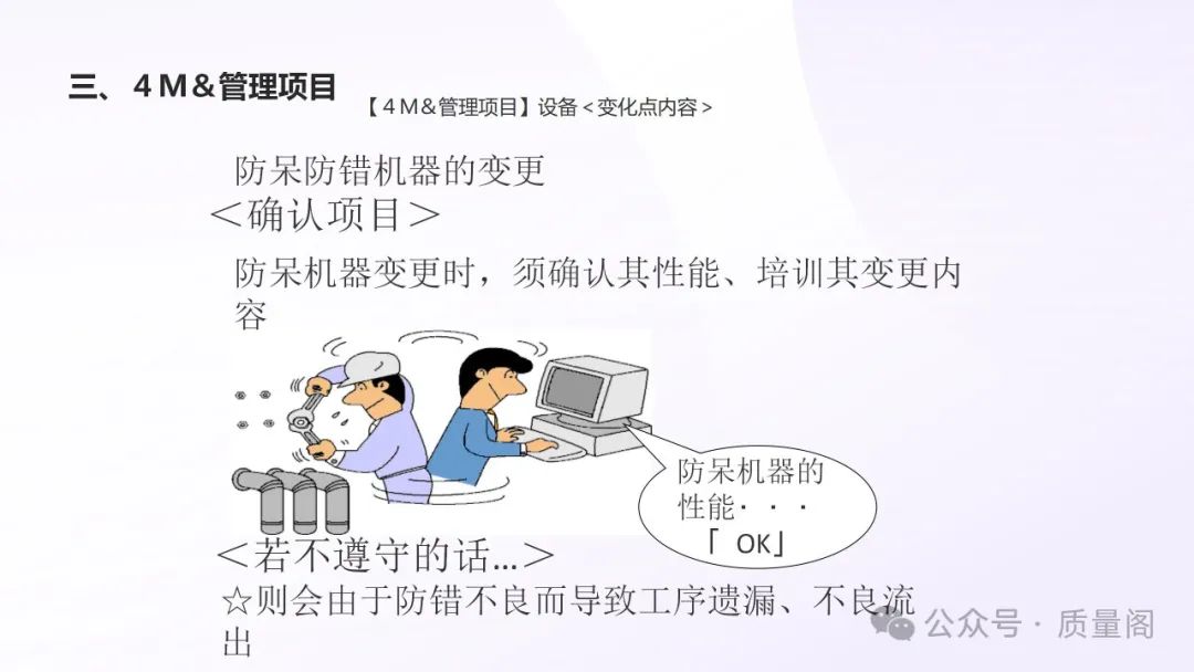

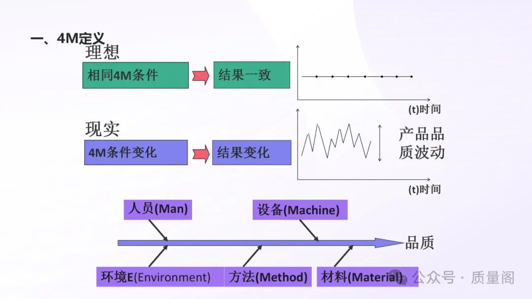

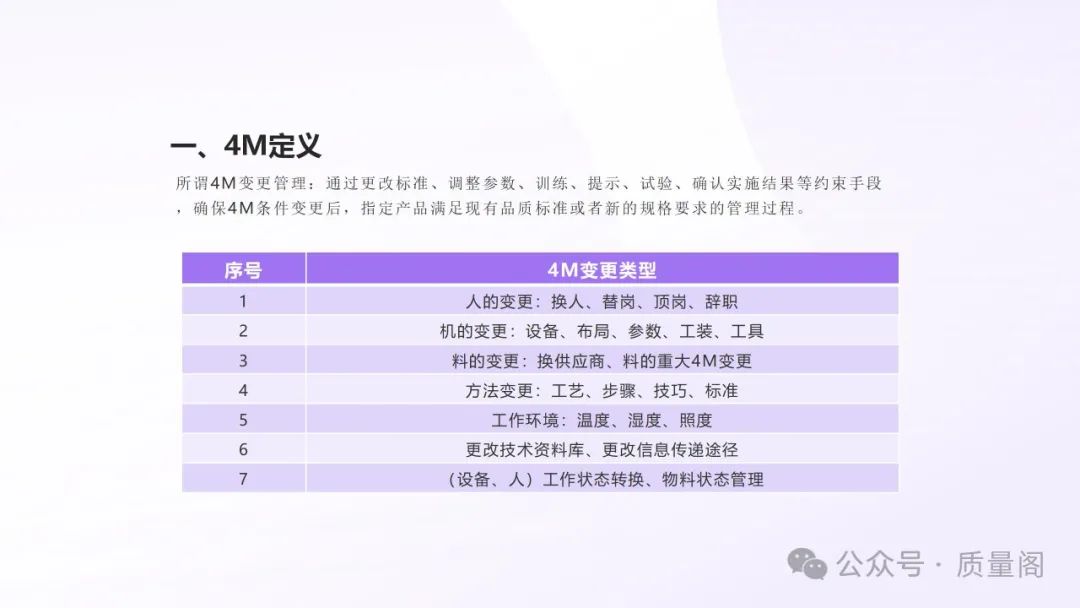

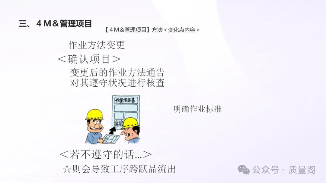

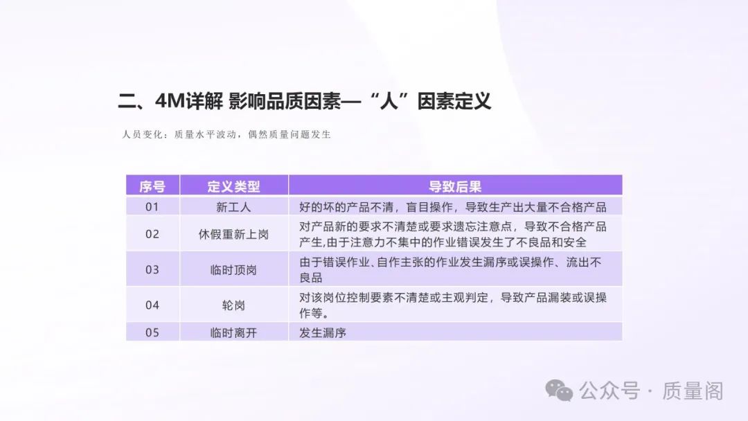

4M变更管理是指在产品制造过程中,针对人员、机器、材料和方法这四个关键要素发生的变更进行管理和控制的过程。这些变更可能会对产品的品质、性能和生产效率产生重大影响,因此需要进行严格的管理和控制。

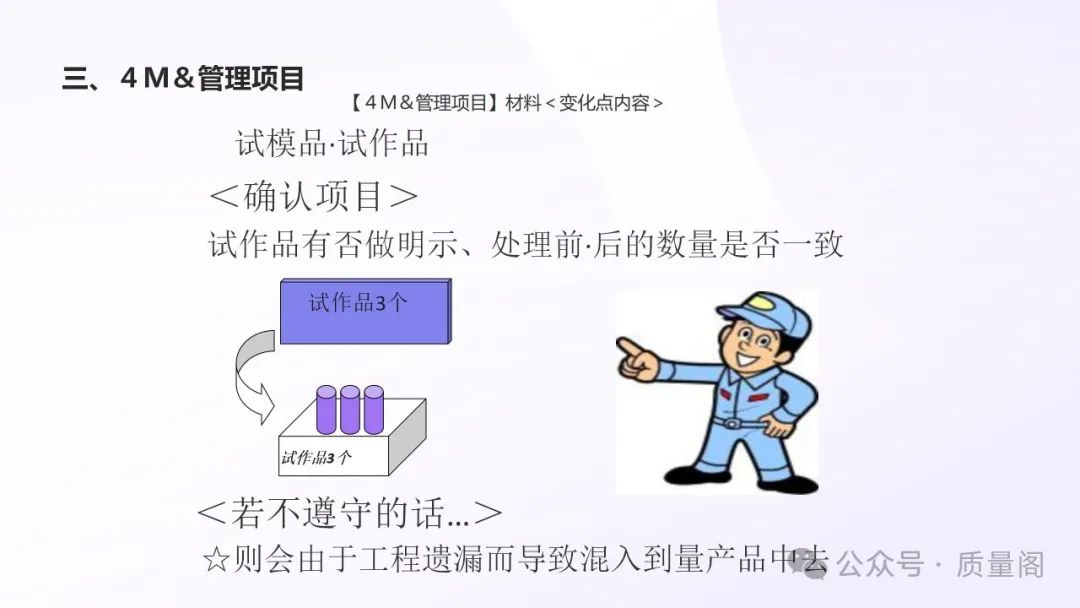

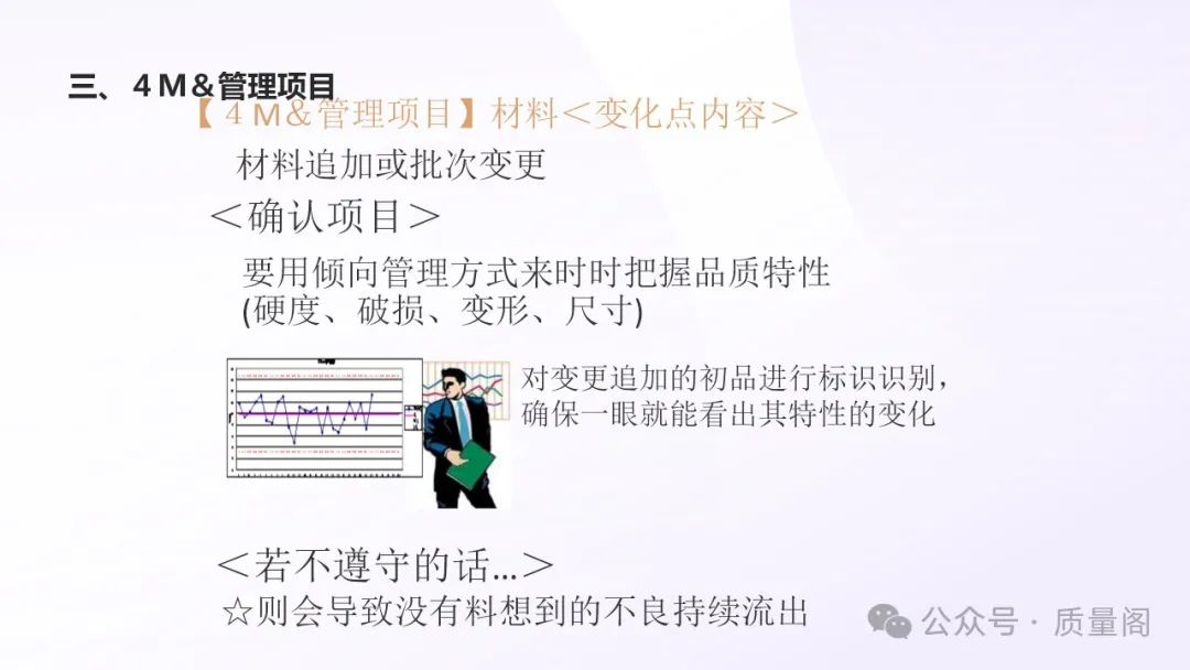

3. 变更的实施:
  • 经过评审并获得批准的变更申请,由相关部门进行实施。
  • 实施过程中应严格遵守既定的操作规程和质量标准。

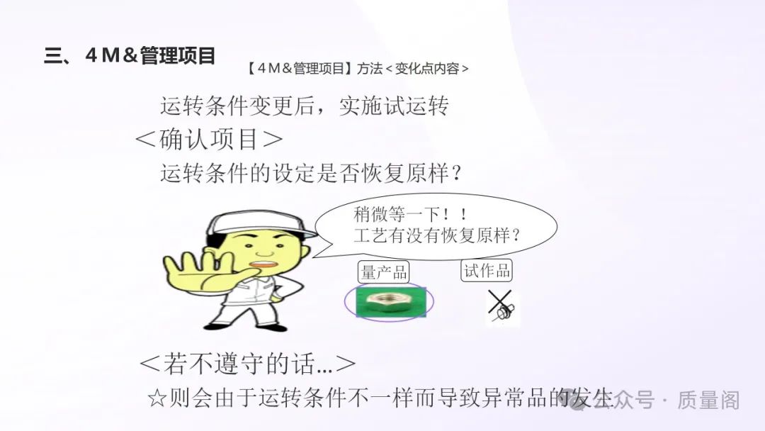

4. 客户沟通:
  • 对于涉及客户要求的变更,应及时与客户进行沟通并获得客户的批准。
  • 在变更实施完成后,应向客户提供变更后的产品和相关文件。
