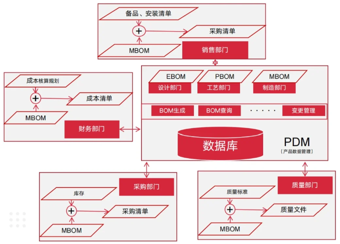

在制造业的浩瀚星空中,物料清单(BOM)犹如“北极星”,牢牢指引着产品从设计蓝图迈向实物诞生的全过程。
于生产部门而言,BOM是组织生产流程的“导航仪”,工人们依据 BOM 有序地领取物料、进行装配,保障生产线高效运转,避免出现物料错配、漏配或工序混乱的状况;
采购部门将其当作“采购宝典”,精准把握所需物料的种类与数量,按计划下单,既能防止库存积压占用资金,又可杜绝因物料短缺导致的停产;
财务部门借助 BOM 核算产品成本,从原材料成本、零部件采购费用到加工成本,层层剖析,为产品定价、利润评估提供坚实依据。
BOM 贯穿于产品从设计构思到成品交付的全过程,牵一发而动全身,其精准度与时效性直接关乎企业的生产效率、成本控制乃至市场竞争力。
今天,带大家深度探秘 BOM 的 100%、120%、150%形态,看看它们如何在不同场景下大显身手。
▲ BOM与其他模块关系
