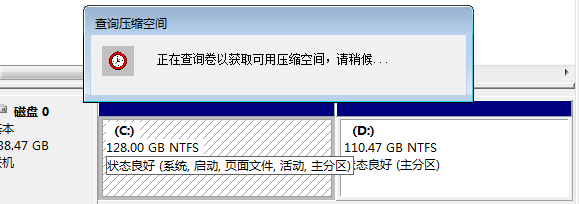

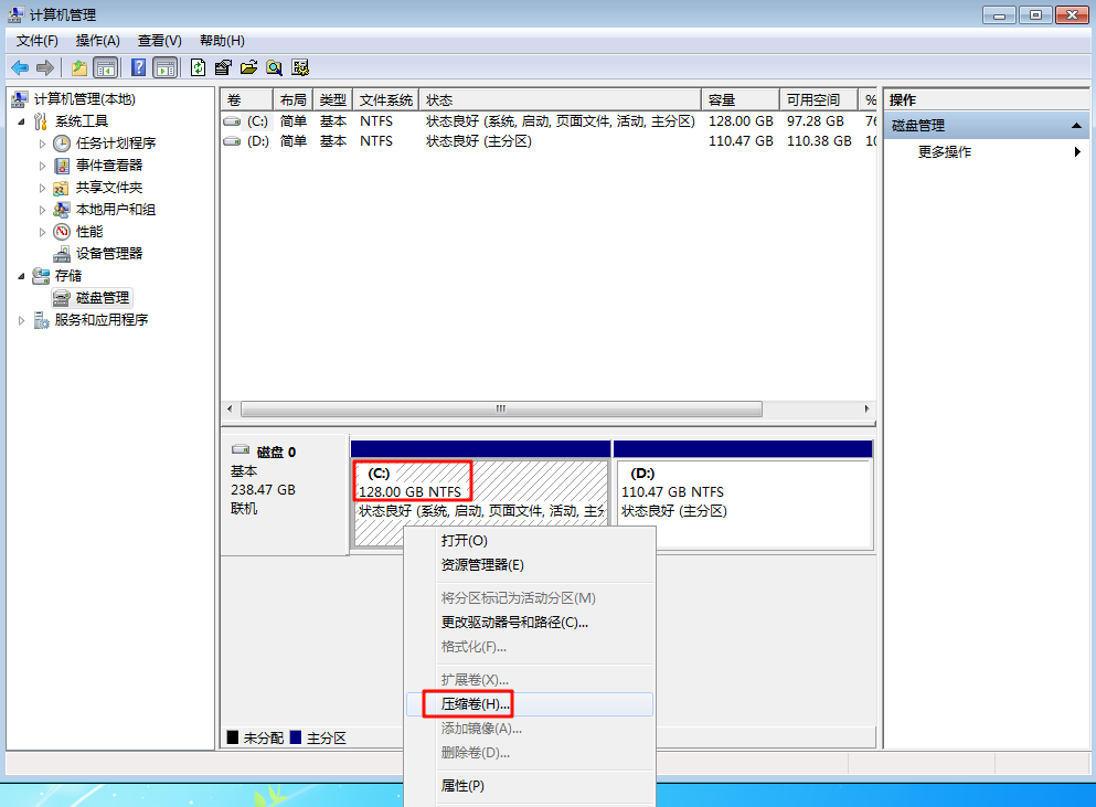

1、右击计算机,选择【管理】打开计算机管理器,找到【磁盘管理】,选中C盘,右击,选择【压缩卷】。

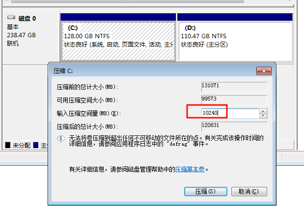

2、输入压缩空间(MB)输入 10240 也就是10G容量,点击压缩。

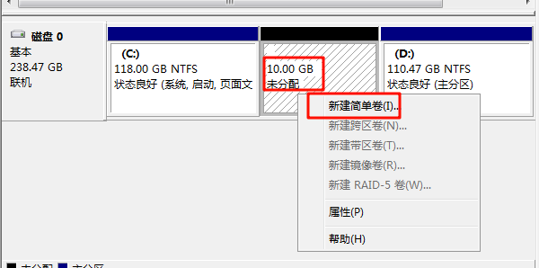

3、等待压缩完成后,可以看到有10G容量未分配,我们右击选择【新建简单卷】。

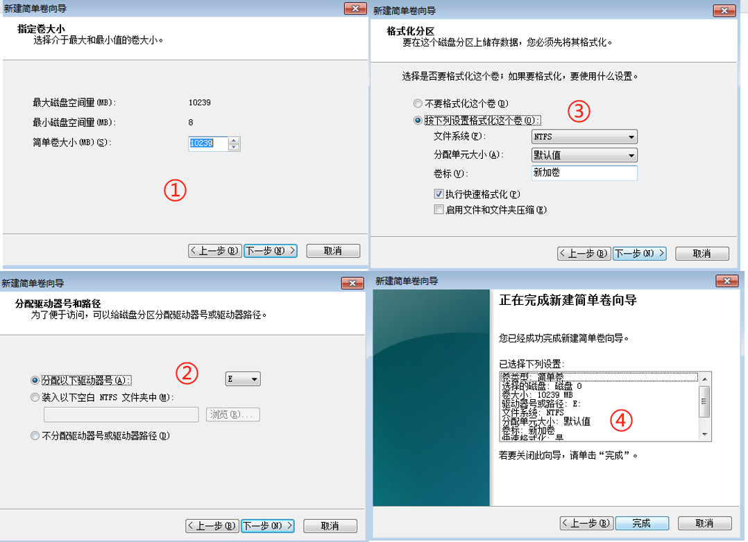

4、点击下一步,然后根据下图①②③④步骤来,一般默认即可。
步骤①输入E盘大小,这里默认最大,如果还想分一个盘,可以输入小于最大容量的值。
步骤②选择盘符,默认会排序。

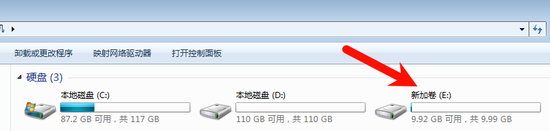

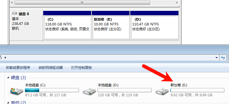

5、上述步骤完成后,可以在【磁盘管理】或者【此电脑】查看到结果,此时已经成功新增了一个10G容量的E盘。

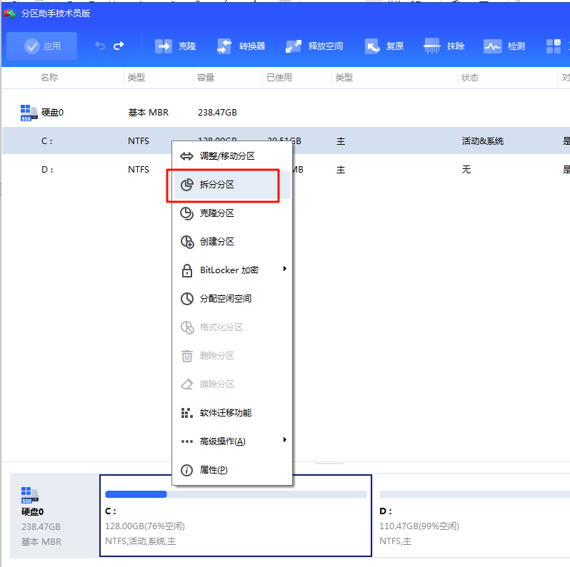

1、运行傲梅分区助手技术员版本。右击C盘,选择【拆分分区】:

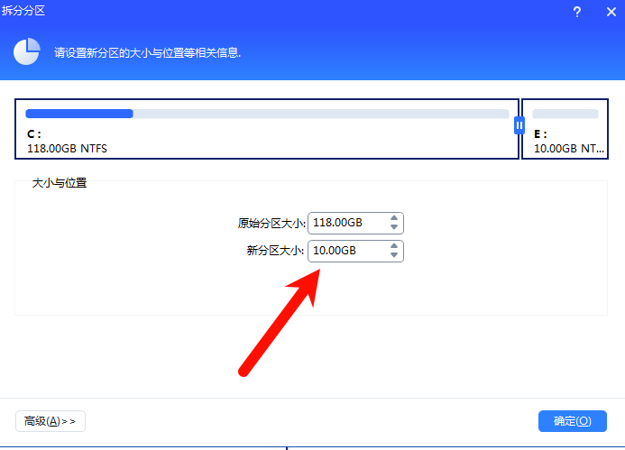

2、输入新分区大小,10G。

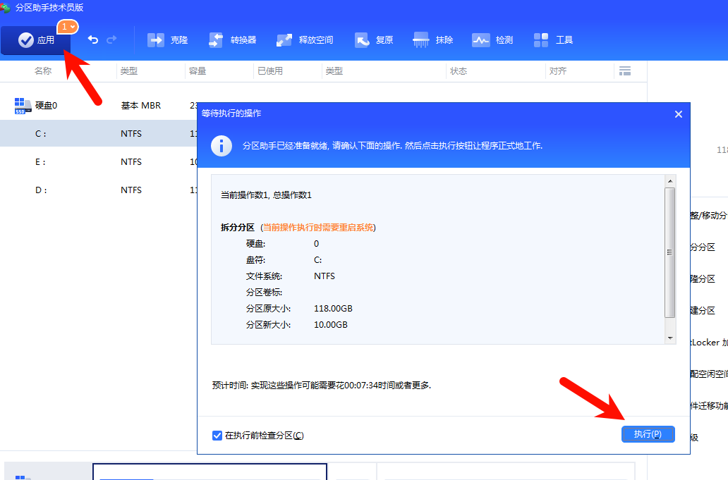

3、左上角点击应用,然后执行。
4、默认确定即可。

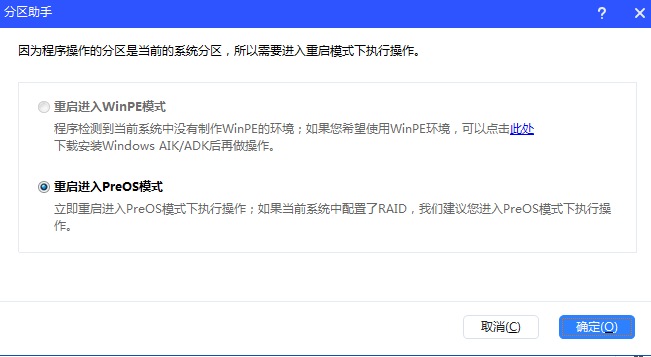

5、确定之后电脑会重启,然后查看【我的电脑】,成功分出了一个10G的E盘。

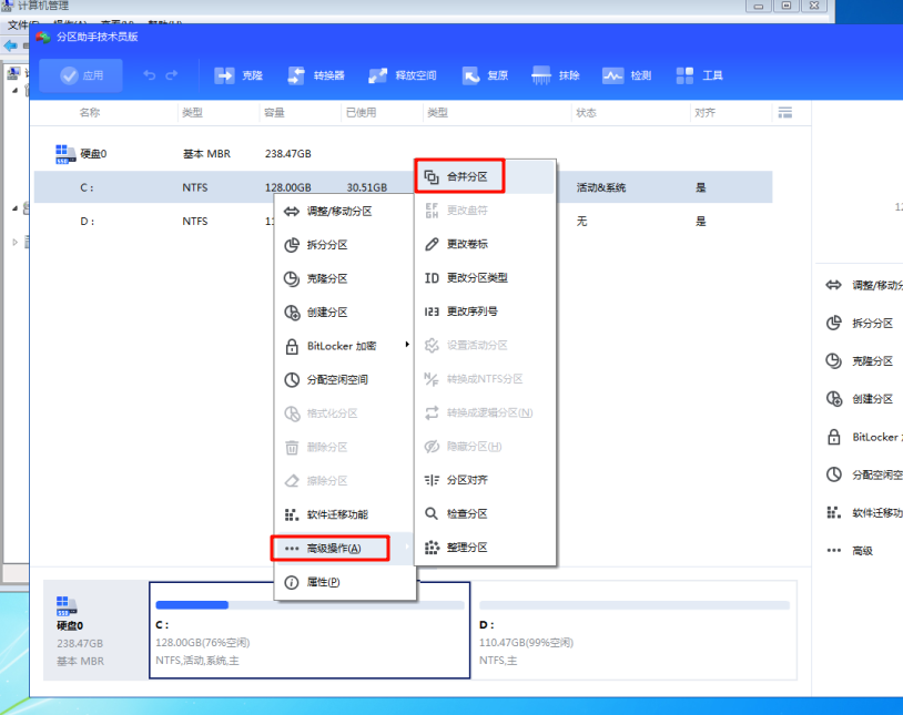

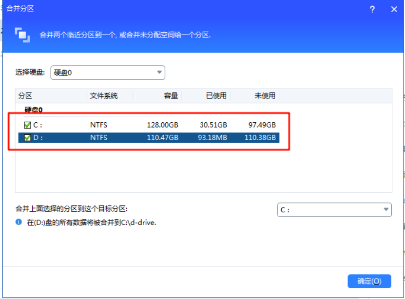

【傲梅分区助手】还可以合并分区,不管是C和D、E盘合并,还是D盘和E、F盘合并都可以轻松实现。
选中分区,【高级操作】选择【合并分区】,然后把想要合并的分区选中,确定,执行,即可完成分区合并。
