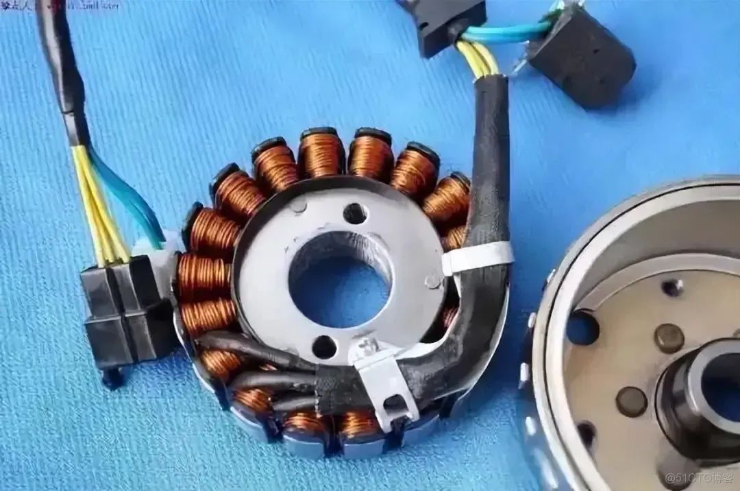

二、芯片供电
单车的通信模块需要供电才能工作。单车上面有个线圈装置,转动脚踏的同时也在转动线圈做切割磁感线运动,单车就是靠蹬踏板同时通过发电装置给电池充电。

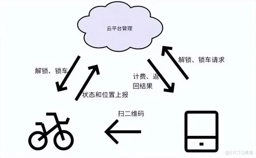

三、扫码解锁
每辆单车都有独一无二的二维码标签,手机打开APP扫码,通过蓝牙跟单车连接,获取到每辆单车二维码信息后,会通过手机网络发送到云端的后台管理系统。云端系统将解锁指令发给单车的通信模块,收到指令后,车锁的中心控制单元便会打开机电锁车装置。
四、支付系统
云平台管理端通过开锁、锁车时间,计算单车使用时长,匹配对应的扣费金额,跟手机上的微信或者支付宝的后台管理系统进行连接,完成扣费。
