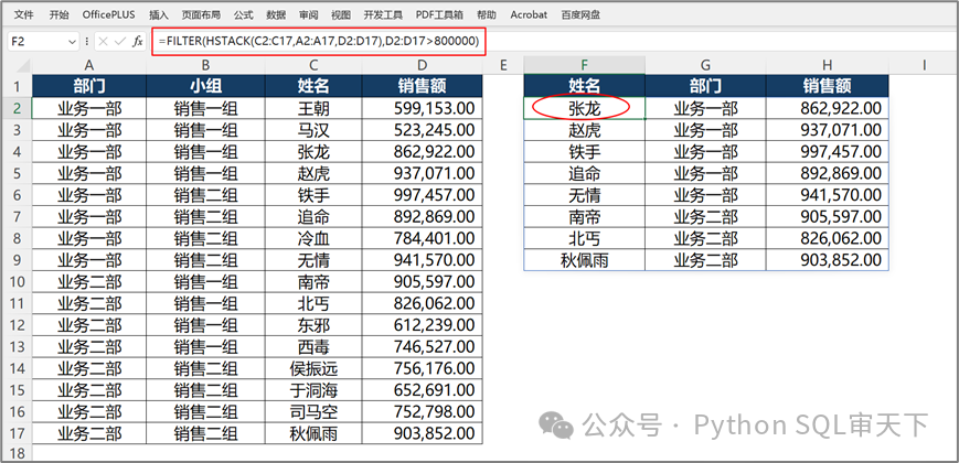

方法一:利用FILTER函数结合HSTACK函数
=FILTER(HSTACK(C2:C17,A2:A17,D2:D17),D2:D17>800000)
首先利用HSTACK函数把姓名、部门和销售额这三列按照从左到右的顺序水平合并成一个新数组,然后利用FILTER函数按照条件对销售额进行筛选。关于HSTACK函数的基本用法可以参考《未来5年你必须要掌握的函数之4:HSTACK/VSTACK函数》。

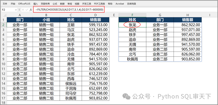

方法二:利用FILTER函数结合CHOOSECOLS函数
=FILTER(CHOOSECOLS(A2:D17,3,1,4),D2:D17>800000)
先使用CHOOSECOLS函数筛选出所需要的列,姓名(在第3列)、部门(在第1列)、销售额(在第4列),然后使用FILTER函数按照条件对销售额进行筛选。关于CHOOSECOLS函数的基本用法可以参考《未来5年你必须要掌握的函数之13:CHOOSEROWS/CHOOSECOLS函数》。

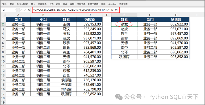

方法四:利用CHOOSECOLS函数结合FILTER函数和MATCH函数
=CHOOSECOLS(FILTER(A2:D17,D2:D17>800000),MATCH(F1:H1,A1:D1,0))
上面的公式是在方法三的基础上,对筛选列的方式进行了优化。尽管运用 CHOOSECOLS 函数时,针对所需要的列,我们只需列出相应列号即可达成筛选的目的。但是,一旦涉及较多列的筛选操作,这种手动罗列列号的方式便会暴露出弊端,不但操作过程比较繁琐,而且列号的排列顺序不容有误,否则将导致结果偏差。
鉴于此,我们引入 MATCH函数来优化这一流程,通过该函数的精准定位能力,自动获取所需列的列号,从而有效规避了人工书写列号可能引发的错误与不便,极大地提升了筛选效率与准确性,确保在面对大量列数据筛选时,能够更加高效、精准地获取目标数据列。
