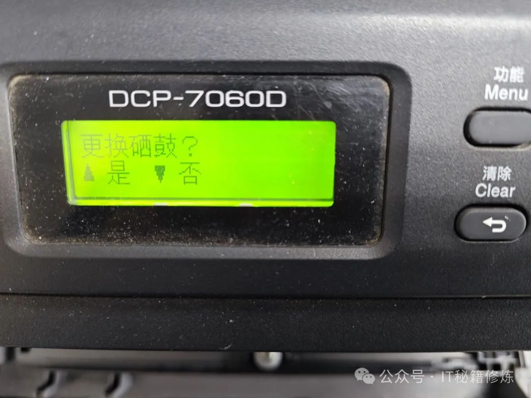

2.打印机清零操作:以DCP-7060D打印机为例
兄弟品牌激光打印机在办公中用的比较多,该系列打印机一个很好的特性是可以换墨粉,不用整体更换墨盒和硒鼓,因此,比较节约成本。此外,如果型号名称带有字母D,表示支持自动双面打印,一般都要买带D的,例如:DCP-7060D就是支持自动双面打印的,虽然现在新的打印机功能很多,但是,DCP-70系列还是比较经典的。这款打印机容易出现的问题是明明还有墨粉的,但是显示屏提示“墨粉量不足”,这种情况,只要清零就可以继续打印了。下面以DCP-7060D为例说明打印机清零的方法。

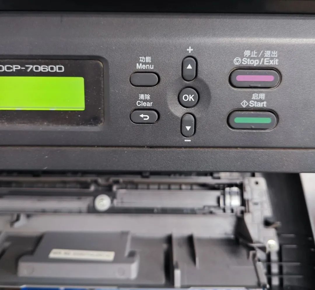

第一步:打开打印机前盖。
第二步:按下“清除”按钮,出现更换硒鼓提示。

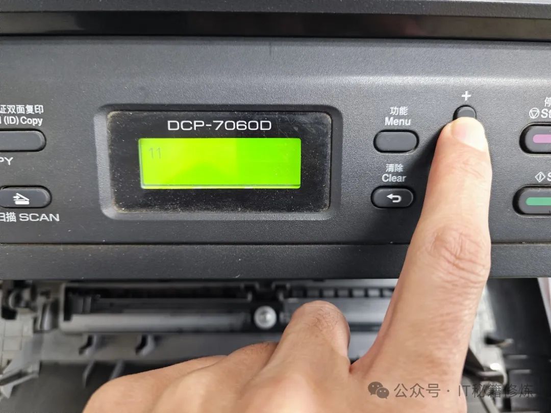

第三步:按下“启用”,屏幕无字符,接着在3秒内按下“+”号按钮,屏幕显示01。

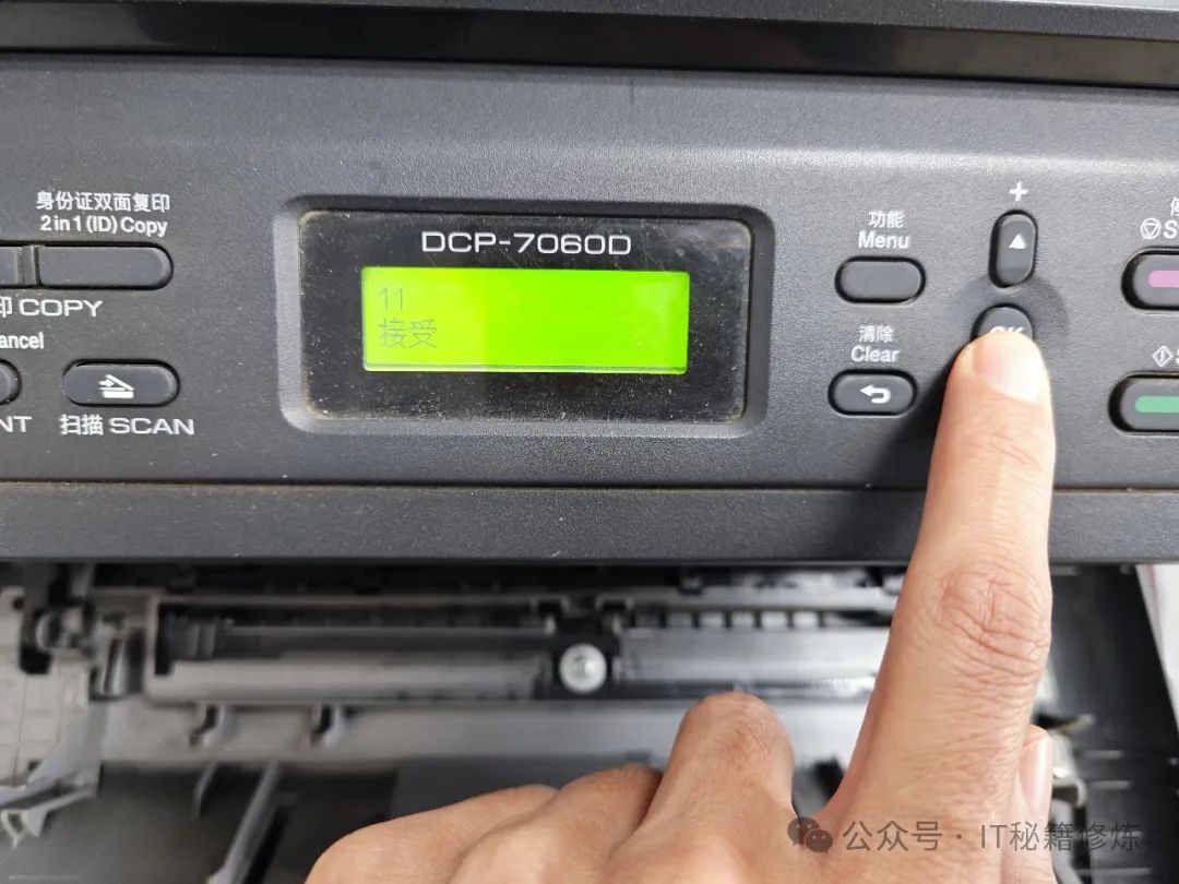

第四步:紧接上一步,连续按“+”号,直到屏幕数字加到11
第五步:紧接上一步,3秒内按下“OK”,接受指令。

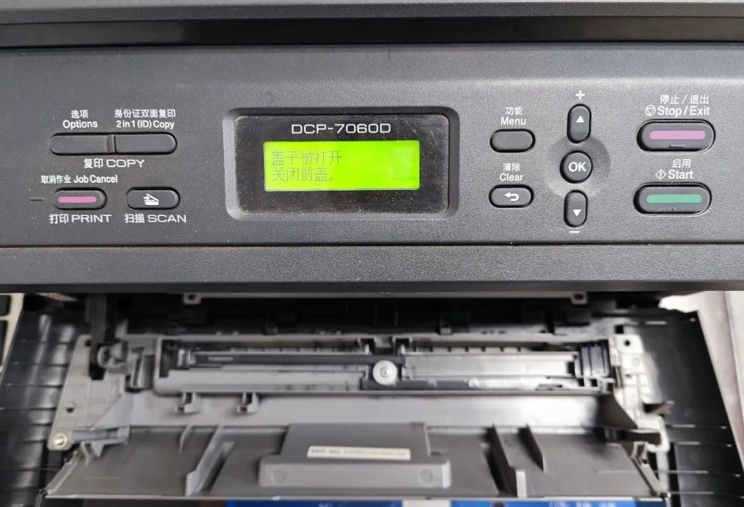

第六步:关闭打印机前盖。
