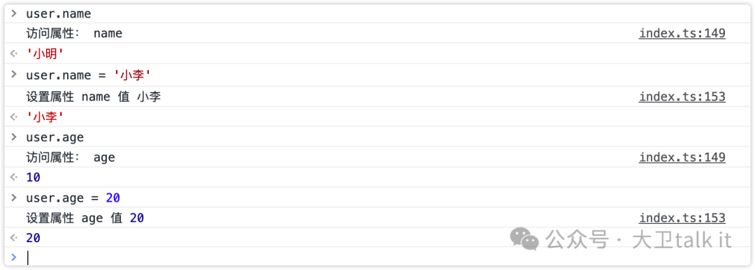

以上定义了一个user对象,并使用defineReactive方法访问和设置该对象的属性时打印日志,现在我们尝试访问和设置它的属性,以下为实际打印情况:
既然可以拦截到对象属性的值访问和修改,也就可以做一些其他的操作;比如改变属性时执行某个方法:

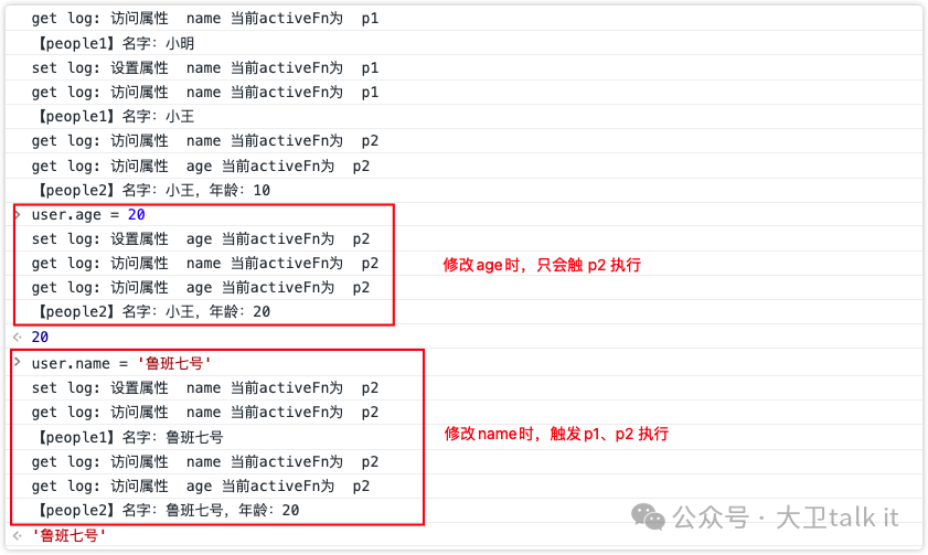

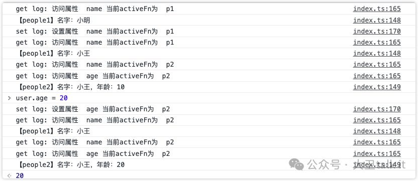

上面定义了两个执行方法 p1、p2,其中p1 使用了 name 属性,p2 使用 name、age 属性,执行 p1 时将 activeFn 设置为 p1,代表当前的执行函数为 p1;然后将 activeFn 设置为 p2 再执行 p2,这样执行两者的过程中会访问到 user 属性,就会触发 get 函数,然后将当前的 activeFn 添加到 cbs 中,这里使用 set 作为数据结构去重,最终 p1 和 p2 都会添加进去。当修改 user 的属性值时触发 set,执行 cbs 里的方法也就是 p1、p2。上面的执行结果如下图:

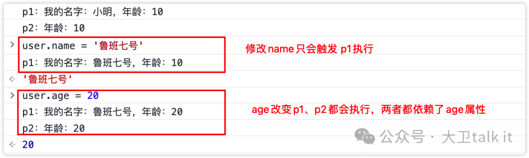

从图中可以看出执行主动 p1、p2 都会打印正确的值,而且修改了 name 属性后确实会触发 cbs 执行。细心的同学会发现,当修改 age 属性值时,所有的回调 p1、p2 都执行了,按理说 p1 只用到 name 属性不会执行,因为他和 age 没有任何关联;从以上代码分析我们将对象的每个属性的依赖都添加到了同一个 cbs 中,并访问 set 时,执行了所有的 cbs,所以才会都执行。解决这个问题就需要针对每个属性做区分或者分开存储,下面我们进行简单改造:
const cbs: Set<Function> = new Set(); // [!code --]
const cbs: Map<string, Set<Function>> = new Map(); // [!code ++]
function defineReactives(obj: Record<stringany>, key: any{
  let value = obj[key]
  Object.defineProperty(obj, key, {
    configurable: true,
    enumerable: true,
    get() {
      cbs.add(activeFn!); // [!code --]
      if (!cbs.has(key)) { // [!code ++]
        cbs.set(key, new Set()); // [!code ++]
      } // [!code ++]
      const deps = cbs.get(key) // [!code ++]
      deps?.add(activeFn!); // [!code ++]
      console.log('get log: 访问属性 ', key, '当前activeFn为 ', activeFn?.name)
      return value;
    set(newValue) {
      value = newValue;
      console.log('set log: 设置属性 ', key, '当前activeFn为 ', activeFn?.name)
      cbs.forEach(cb => cb()); // [!code --]
      deps?.forEach(dep => dep()) // [!code ++]
上面将 cbs 改成 map 结构,每个 key 对应一个 set 数据结构,针对对象的不同 key 单独来存储对应的 cbs,这样在更新某个属性的值时只会触发对应 key 的所有 cb 执行,来看下改造后的执行结果:
从上面执行结果可以看到改造后当修改 age 时只会执行 p2 函数,而修改了 name 属性值后 p1、p2 都会被执行,这符合我们的预期。

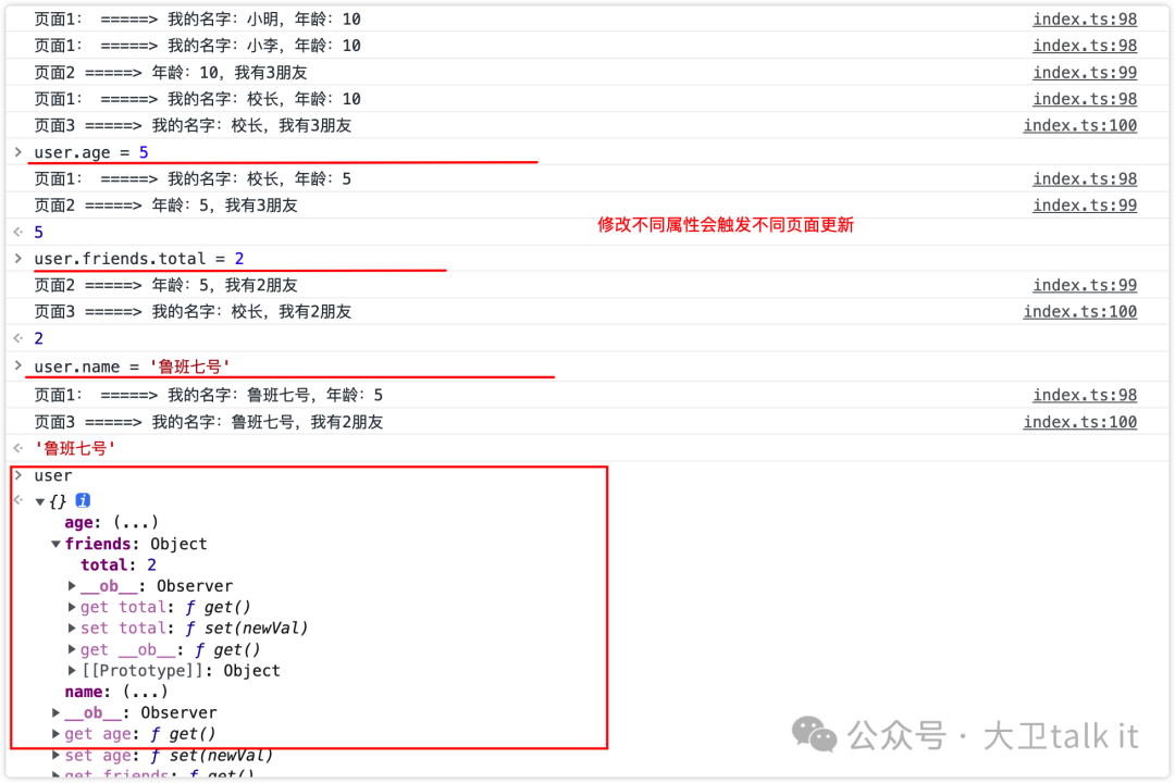

以上便是用最最简洁的代码还原了下官方的实现过程,趁热打铁来看看 vue 对其真正的实现过程。
官方实现
以上我们使用Object.defineProperty简单的实现了响应式的原理,从设计模式看其也是典型发布-订阅模式,在 Vue 中主要通过DepWatcher实现了发布订阅模型,每个对象的属性都有一个对应的 Dep,Dep 中收集了所有需要派发更新的回调即:Watcher,在属性更新时 Dep 会通知相关的 Watcher 进行更新,Watcher 会进行页面的重新渲染,这就是为什么当修改数据时页面也会实时更新的原因。

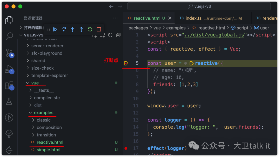

到这里也就讲完了 vue 的响应式过程,可能对源码不熟悉的可能就有点懵。如果你不熟悉的话我推荐你断点调试一个最简单的 vue 组件,然后将上面的代码每个位置打上断点,自己过几遍就应该明白了。

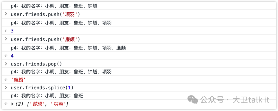

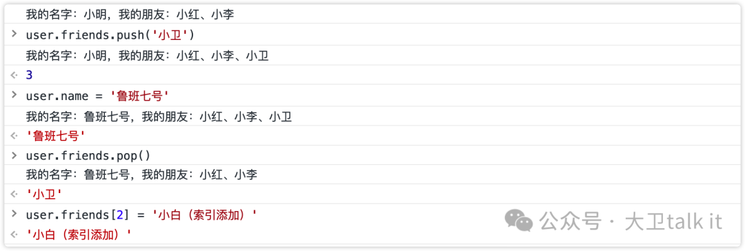

数组实现
Vue 通过用Object.defineProperty实现了对对象的的拦截,但对于值为数组类型Array或者添加新属性时,此方法都无法监听到值的改变。我们接着上面自己实现的响应式举个例子:
// 改变friends 结构,添加 intro 新方法
const user = {
  friends: ["小红""小李"]
const intro = () => console.log(`我的名字:${user.name},我的朋友:${user.friends?.join("、")}`);
render(intro);
// 当分别改变 name 和 friends 的值时,只有name改变才会重新执行 intro
user.name = '鲁班七号';
user.friends.push('小卫');
上面我们验证了确实无法对数组修改进行拦截,那么 Vue 是如何实现对数组拦截的呢 ❓ 答案就是改写数组的原型方法,改写后就可以实现拦截了,再来看下 Observer 对象的过程:

具体来看数组方法的改造实现:
// src/core/observer/array
const arrayProto = Array.prototype
export const arrayMethods = Object.create(arrayProto)
// 待改写的方法
const methodsToPatch = ['push', 'pop', 'shift', 'unshift', 'splice', 'sort','reverse']
methodsToPatch.forEach(function (method) {
 // 原始方法
 const original = arrayProto[method]
 def(arrayMethods, method, function mutator (...args) {
  // 通过原始方法拿到结果
   const result = original.apply(this, args)
   // 获取当前数组的dep
   const ob = this.__ob__
   let inserted
   switch (method) {
     case 'push':
     case 'unshift':
       inserted = args
       break
     case 'splice':
       inserted = args.slice(2)
       break
   // 如果是 新增 数据时,对新增的数据再进行 观察,因为新增的值可能是对象
   if (inserted) ob.observeArray(inserted)
   // 然后通知更新,这是关键,这里ob是自己的ob,在getter中就是childOb
   ob.dep.notify()
   return result
这里总结下上面方法改写,也就是当你执行数组的方法时如:arr.push时,内部通过ob.dep.notify手动通知更新,这样重新渲染页面就会看到新的数据了。你可能对当前 dep 是哪个 dep,数组的 dep 又是如何收集到 watcher 的?如下:ob.dep.notify的 dep 是[1, 2, 3]自己的 dep,而不是defineProperty中的那个闭包 dep。

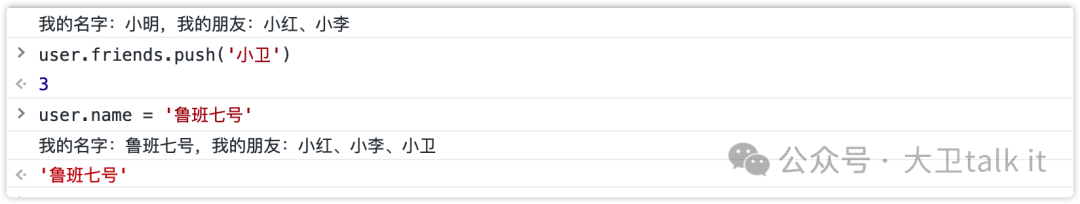

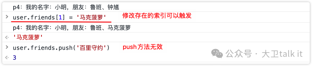

修改后再看看结果确实符合预期,当修改 friends 的值时也会执行对应的回调:
细心的读者应该会发现,使用索引修改值时却没有执行回调,是的!这也是 vue 的问题,虽然内部拦截了数组的一些方法,但却无法拦截通过索引修改值,这是硬伤也是Object.defineProperty的缺陷。为了解决这个问题,vue 提供了$set方法,接下来带着好奇往下看吧。

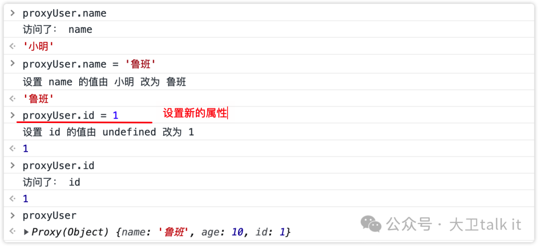

举个简单例子看下这两个 API 的强大:
// 源对象
const user = {
  age: 10
// 代理对象
const proxyUser = new Proxy(user, {
  get(target, key, receiver) {
    console.log("访问了:", key);
    return Reflect.get(target, key, receiver);
  set(target: any, key, newValue, receiver) {
    console.log(`设置 ${key.toString()} 的值由 ${target[key]} 改为 ${newValue}`);
    return Reflect.set(target, key, newValue, receiver);
从上面的例子可以看到使用Proxy可以对对象进行 get/set 拦截,并且支持对未初始化的属性进行拦截(如上 id 属性),我们知道新属性对于 Object.defineProperty 是拦截不到的,而 proxy 却可以优雅的解决掉这个问题。Reflect 方法提供了多个静态方法,用来获取或设置原对象的值,更多关于两者的使用这里就不再多说,接下来我用最简单的代码同样实现上面自己实现的响应式

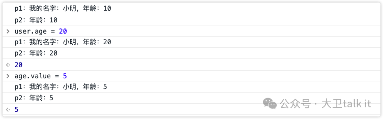

const user = reactive({
  age: 10,
// p1
effect(() => console.log(`p1:我的名字:${user.name},年龄:${user.age}`));
// p2
effect(() => console.log(`p2:年龄:${user.age}`));

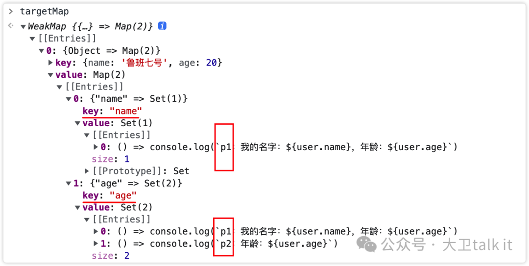

下图是执行结果,可以看出每个属性改变时都会正确的派发更新
再来看看依赖的结构,从下图可以很明显的看到name只有一个依赖 p1,而age就有两个依赖 p1、p2

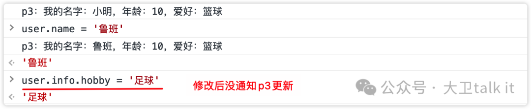

以上简单的实现了对对象的拦截,但还存在一个问题那就是没有对深层对象进行拦截,如下代码修改了info.hobby却不会正确的派发更新:
  age: 10,
  info: { // [!code ++]
    hobby: "篮球" // [!code ++]

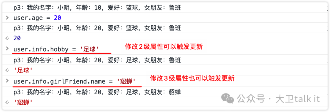

深层嵌套
要解决以上的问题就要深层对对象进行代理,我们的代码使用new Proxy仅仅会拦截对象的第一层对象,因此在获取深层属性时,是不会触发拦截的。要解决这个问题很简单,那就是判断当前属性的值是不是原始类型(假如),如果不是就需要对值再进行拦截也就是再执行reactive方法进行代理,这样就会正常的拦截到深层嵌套的属性了。来看下实现,很简单:
function reactive(target: Record<stringany>): any {
  return new Proxy(target, {
    get(target, key: string, receiver) {
      const result = Reflect.get(target, key, receiver);
      // 收集依赖
      track(target, key);
      // 判断当前的值是不是对象,如果是对象继续代理拦截
      // 这样在访问深层对象时,其实访问的代理对象
      if (typeof result === "object") { // [!code ++]
        return reactive(result) // [!code ++]
      } // [!code ++]
      return result;
    // 省略...
  age: 10,
    hobby: "篮球"// [!code ++]
    girlFriend: { // [!code ++]
      name: '鲁班' // [!code ++]
    } // [!code ++]
  }, // [!code ++]
effect(() => console.log(`p3:我的名字:${user.name},年龄:${user.age},爱好:${user.info.hobby},女朋友:${user.info.girlFriend.name}`)); // [!code ++]
以上改造好了后看下执行结果:
到这里其实还差对数组结构方法的拦截,看如下代码:
  age: 10,
  friends: ["鲁班""钟馗"// [!code ++]
effect(() => console.log(`p4:我的名字:${user.name},朋友:${user.friends?.join("、")}`)); // [!code ++]
实现数组
那么对于数组的方法又是如何拦截的呢?对数组的修改通常都会获取 length 属性触发 track,然后通过索引触发 set,因此在使用数组方法触发 trigger 时判断当前对象是不是数组并且当前 key 为数字,那就通知更新数组 length 属性的依赖。来看下简单改造:
function trigger(target: any, key: string{
  const depsMap = targetMap.get(target);
  if (!depsMap) return;
  // 当key为数字时 通知length属性依赖更新
  if (Number(key)) { // [!code ++]
    return depsMap.get("length")?.forEach((dep) => dep?.()); // [!code ++]
  } // [!code ++]
  const deps = depsMap.get(key);
  deps?.forEach((dep) => dep?.());
这样当使用数组的方法修改时就可以正确派发更新了

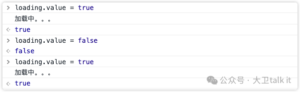

const loading = ref(false);
effect(() => loading.value && console.log("加载中。。。"))
以上打印结果如下:

使用 toRefs 的功能验证是否结构后不会失去响应式:
const { age } = toRefs(user);
// 使用解构的属性,来验证它的响应式
effect(() => console.log(`p2:年龄:${age.value}`));
官方实现

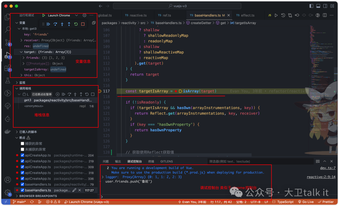

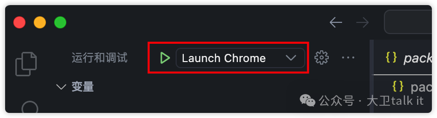

在 vscode 中添加调试配置,需要注意在跟路径下创建:
// .vscode/launch.json
  "version""0.2.0",
  "configurations": [
      // 这里我们使用启动chrome,访问serve服务的地址
      "name""Launch Chrome",
      "request""launch",
      "type""pwa-chrome",
      "url""http://localhost:10010",
      "webRoot""${workspaceFolder}"
点击侧边栏 debugger 图标,然后选择我们设置调试配置名字Launch Chrome点击启动。

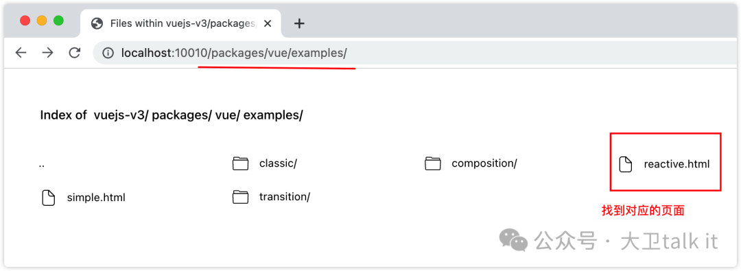

上面启动后会新开一个 chrome,运行我们的 serve 静态服务,然后我们找到/packages/vue/examples/下的对应的 html 文件。
如下图,我们在reactivity.html中打了断点,当访问当前页面时就会 debug:
使用 vscode 的好处就是,可以直接在编辑器中调试,不需要看 chrome 的打印结果:
这样借助 vscode 调试对于源码的阅读更加友好和清晰,一定要学会调试技巧在工作中也是很有帮助的。
