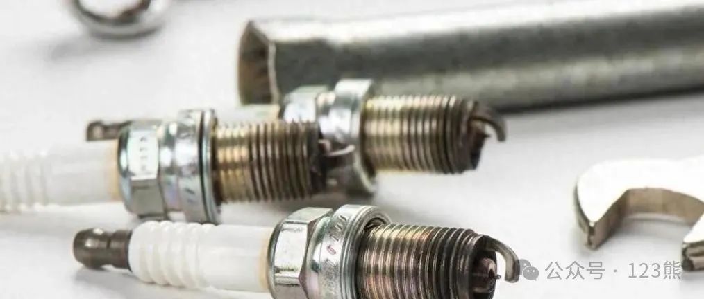

“那是你还没遇到紧急情况。”我拿出一个用了大半年的火花塞给他看,“你看这个火花塞,电极都磨损变形了,燃烧效率肯定下降。你最近是不是觉得油耗上升了?”
小王想了想:“确实!以前一箱油能开700多公里,现在600公里就得加油了。”

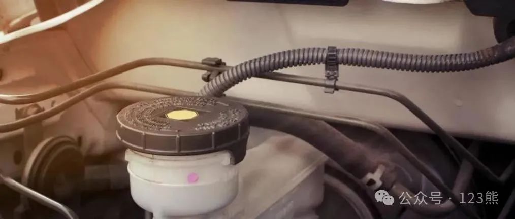

“来,小王,你看这个。”我打开刹车油壶盖,用试纸测了一下,“你这刹车油含水量都超标了。
刹车油是吸湿性很强的东西,用久了会吸收空气中的水分,沸点就会降低。
要是在高速上急刹车,温度一上来,刹车可能就失灵了。”
小王听完脸色都变了:“这么危险?那赶紧换!”

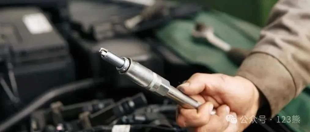

火花塞:动力的源泉
“再说说火花塞。”我继续解释道,“它就像发动机的'打火机',点不着火,汽油就白费了。一般建议4-6万公里就要更换,你这都超过8万了。”

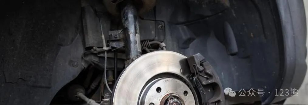

刹车分泵:制动系统的大管家
“刚才你说刹车踩着发飘,多半是刹车分泵出问题了。”我蹲下身子,指着车轮后面,“这个零件负责把刹车踏板的力传递到刹车片上。要是漏油了,刹车就会失灵。”

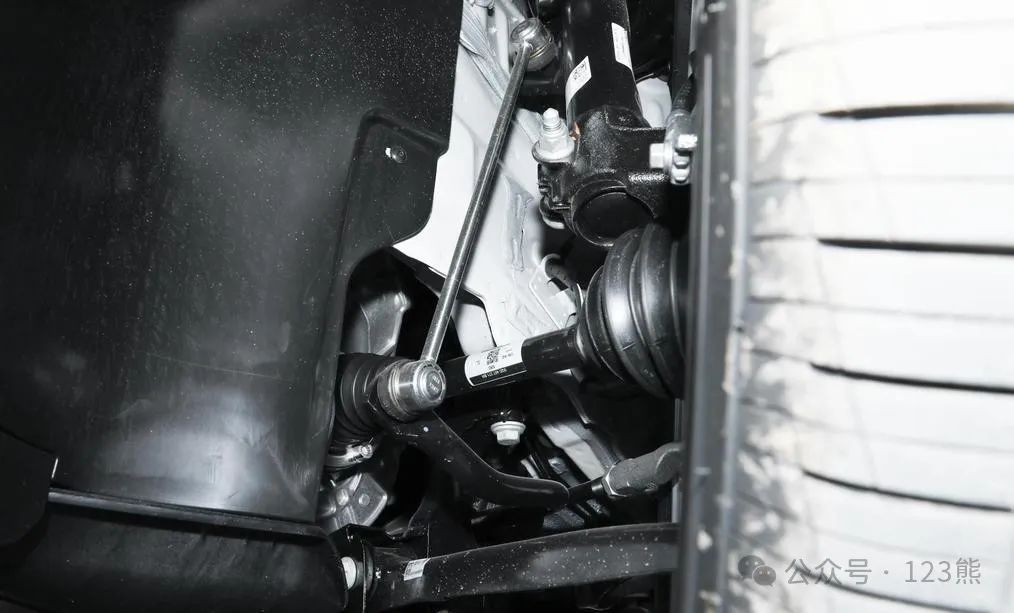

球笼套:行驶稳定的守护者
“底盘异响,八成是球笼套磨损了。”我敲了敲前悬架,“这个小零件看着不起眼,但它保护着传动轴,让你开车平稳。坏了不换,传动轴迟早得报废。”
