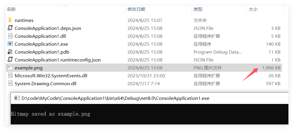

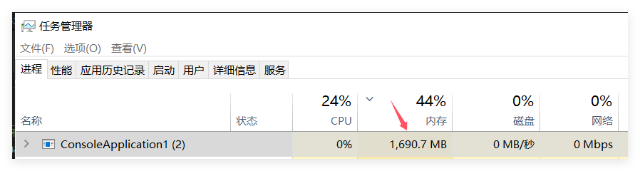

在 bitmap.Dispose(); 之前加上一个 Console.ReadLine(); 故意不销毁 bitmap 来观察下内存消耗,真是不看不知道,一看吓一跳,居然吃了高达 1.7G 的内存。
接下来按一下 Enter 观察一下 bitmap 在磁盘上的大小,居然小到无语的2M ,这差距咂舌的 1000 倍啊,截图如下:
这就是 bitmap 的恐怖之处,也是很多程序员疑惑的地方。
