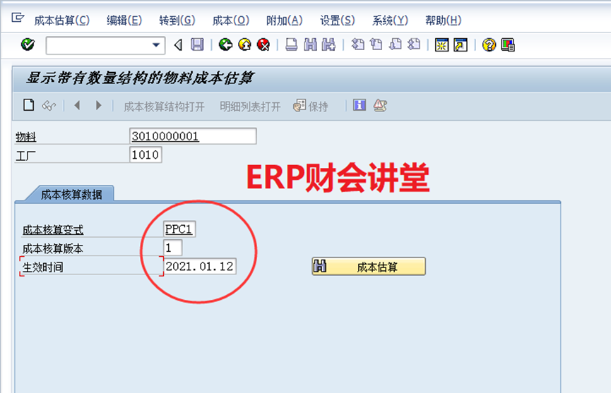

CK13N初始界面如下,

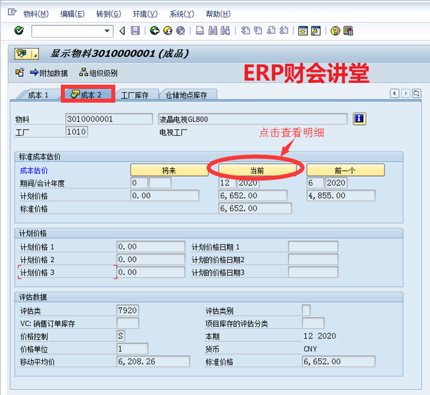

输入工厂、物料、成本核算变式、有效日期后,回车即可。或在物料主数据“成本2”视图中点击按钮进入明细界面。

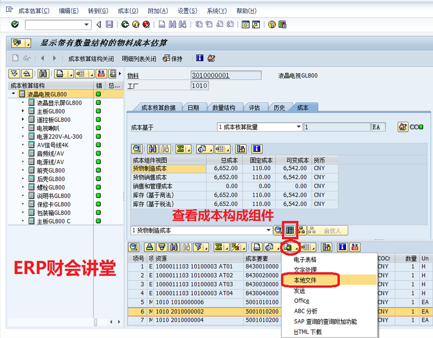

产品3010000001成本构成明细如下。
左侧为产品成本核算结构,右侧为产品成本构成。SAP中,产品的成本构成被还原为最终的料、工、费。即明细中不体现中间半成品的成本,半成品被还原为料、工、费。点击上图红框中的Excel图标,可将明细导出到本地。
点击上图红框中的图标可以查看成本构成组件(下图)。

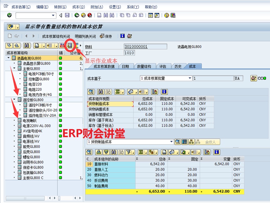

点击左侧红圈中的图标可展开成本核算结构(下图),可以看到半成品的构成结构。
点击上图红圈图标,可以在结构中显示作业成本。

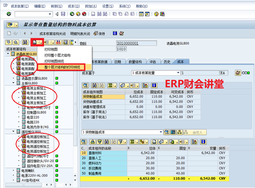

点击打印图标右侧小三角,选择“打印视图预览”或“整个层次结构的打印预览”可以将左侧的成本核算结构导出到本地。

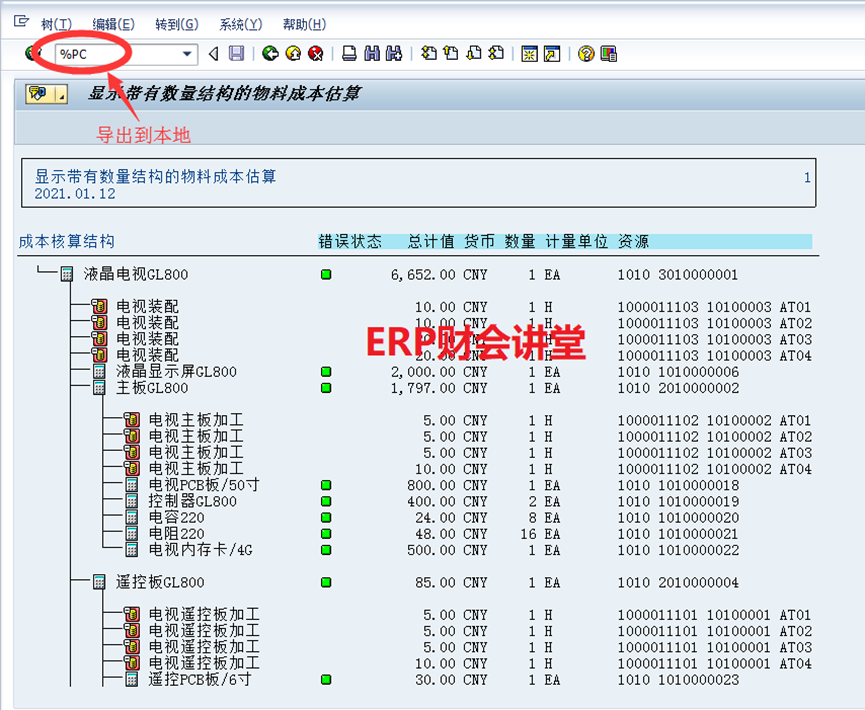

此结构清晰显示了每一层的成本构成明细,在命令行输入“%PC”可将其导出到本地。

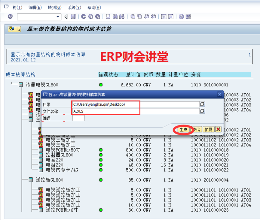

在弹出屏幕中选“电子表格”,进入下一步。
选择文件存放目录和名称后,回车即可。
