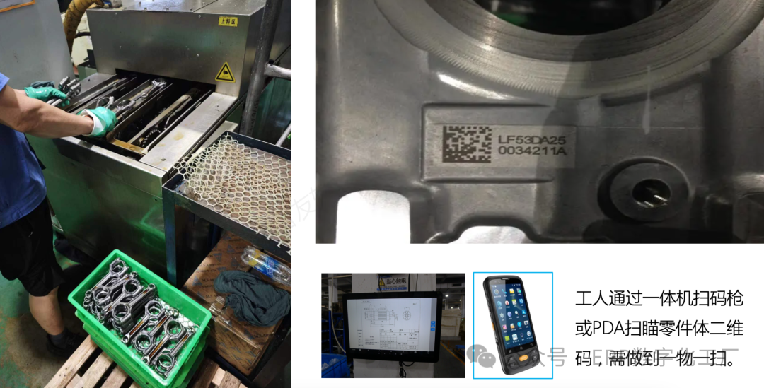

7.追溯管理:实现从原材料采购到成品交付的全过程追溯,出厂产品原材料批次,生产过程加工数据,质量检测数据,确保产品的可追溯性和质量控制。
