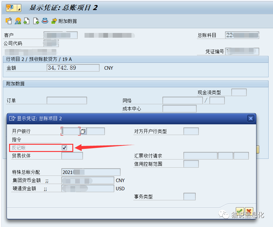

而在SAP的ERP系统中(以下简称SAP),还真有一个名称是反记帐的内容,但这个反记账与上述国产软件的反记账是完全不一样的。
SAP的记账凭证一旦保存,只有文本(摘要)等极少数内容可以被修改,包括金额、方向、科目、成本中心等绝大部分内容都是不允许修改的,这对制证操作提出了一定的要求,即一次性录入正确再保存,因为一旦保存,哪怕再小的错误,也是无法直接修改的

但是,SAP的记账凭证是不允许输入负号的(SAP凭证中金额后方的-号是一种显示方式,录入时并不能输入负号)。

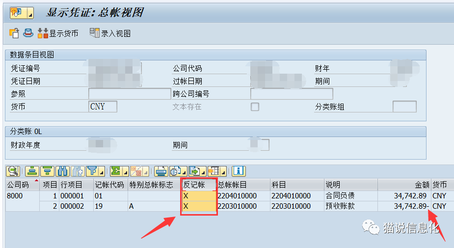

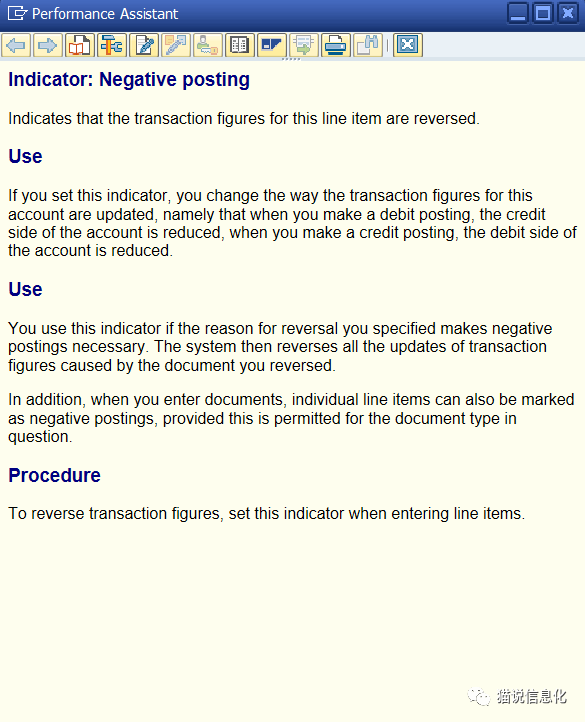

此时就用到了SAP的反记帐,SAP的反记帐是凭证分录的一种标志,一旦对一条凭证分录设置了反记帐标志,就会起到红冲的作用,具体的规则是这样的:借方+反记帐=贷方红字,贷方+反记帐=借方红字,举例,比如希望做A科目借方的-100,那么SAP的做法是:A科目贷方100并且设置反记帐标志,同理,如果希望做B科目贷方的-100,那么就做B科目借方100并且设置反记帐标志。
(SAP帮助说明中反记帐的英文原文)
对SAP小结一下,SAP的凭证必须很认真的录入,一旦录入错误只能改摘要等一些非核心的内容,其它内容基本都不能改,如果要改,只能冲销,而且红字冲销时需要按规则使用反记帐标志。而通过冲销对凭证所做修改的整个痕迹是被保存下来的,比如多个各式各样的冲销凭证,都是一张张正式的记账凭证。
