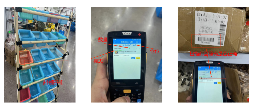

这是一种传统的拣货方式,也是目前仍然广泛使用的方式。拣货员手持拣货清单,按照顺序在仓库中逐个选取货物,将其放入拣货车或篮子中。这种方式很考验操作员的熟练程度,且需要大量的人力资源,容易出现错发、漏发等问题。
2. RF拣货
RF(Radio Frequency)拣货是一种用于提高拣货效率的无线拣货技术。拣货员手持RF终端设备,扫描货架上的条形码或二维码,将货物信息转移到系统中,减少了人工输入的错误。RF拣货可以实现批量拣货和多人拣货,提高了整体效率。

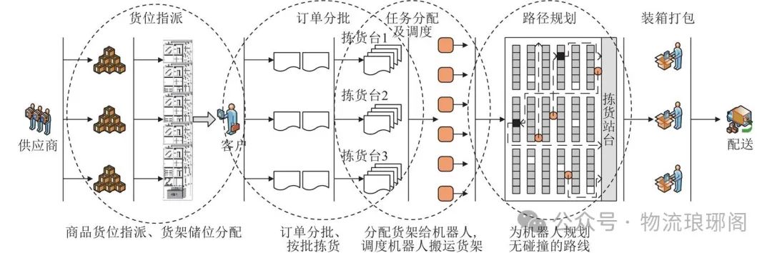

视觉拣货是一种智能化拣货系统,通过无人机、智能车、机器人等设备,利用计算机视觉、运动控制、物联网等技术,实现自动化拣货。这种方式不仅提高了拣货效率,还降低了拣货成本,对于大批量、高精度、高效率的场合非常适用。

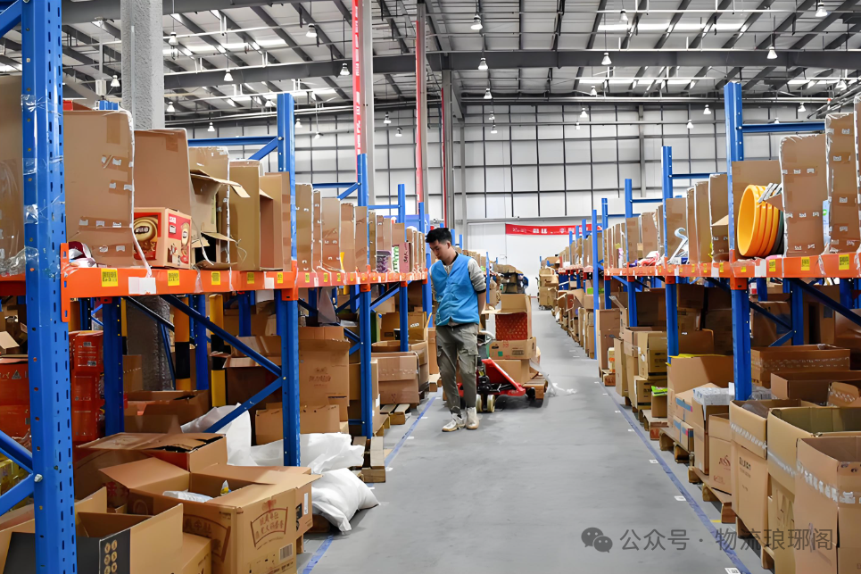

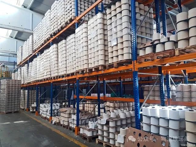

一个合理的仓库布局是高效拣货的基础。
(1)合理划分区域,将相近或相关的商品放在一起,以减少员工的行走距离。
(2)合理设置货架和储物柜,保证货物摆放整齐、清晰可见。

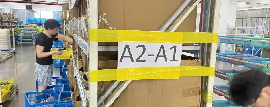

(3)使用标识和标签,方便快速找到需要的商品。
(4)根据货品的流通频率调整货物存储位置,将常用货物放置在最易取得的位置上,以减少拣货时间。

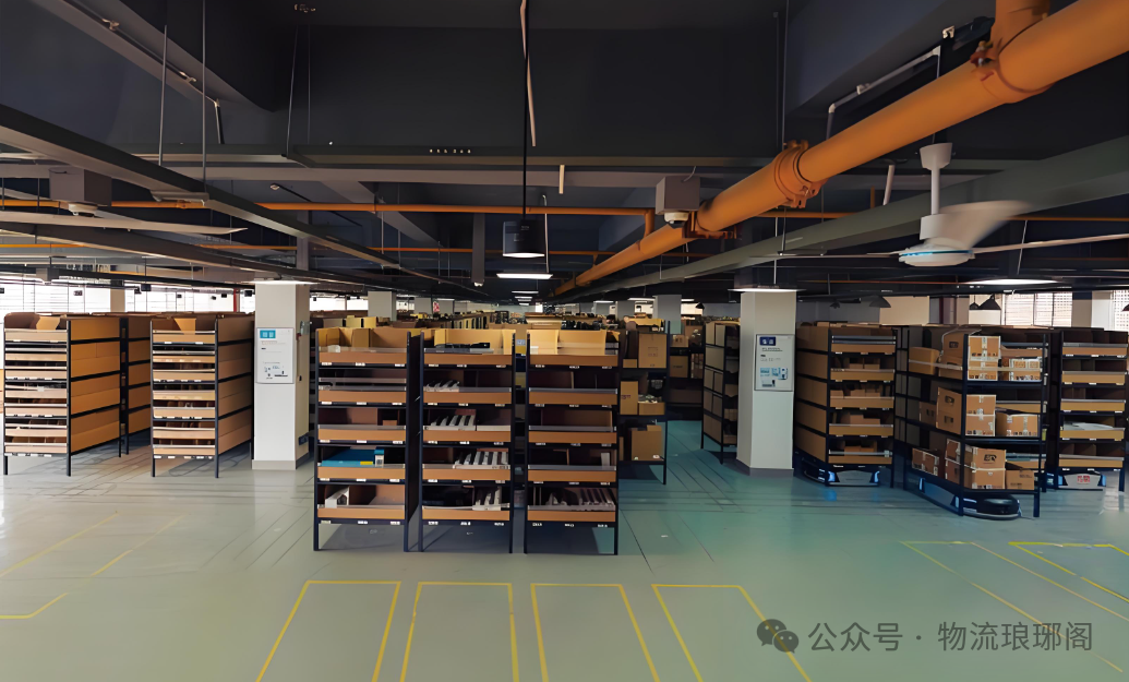

另外,人工搬运的效率很低,一般还会借助叉车、托盘车、AGV等设备来帮助拣选员拣选货物,这也是提高拣选效率的有效方法之一。
五、拣选流水线作业
目前很多电商仓库都已经不断推动拣选流水线作业,即货到人拣选,拣选员不用走动,只要在工位上等待流水线的货物过来完成拣选即可。
