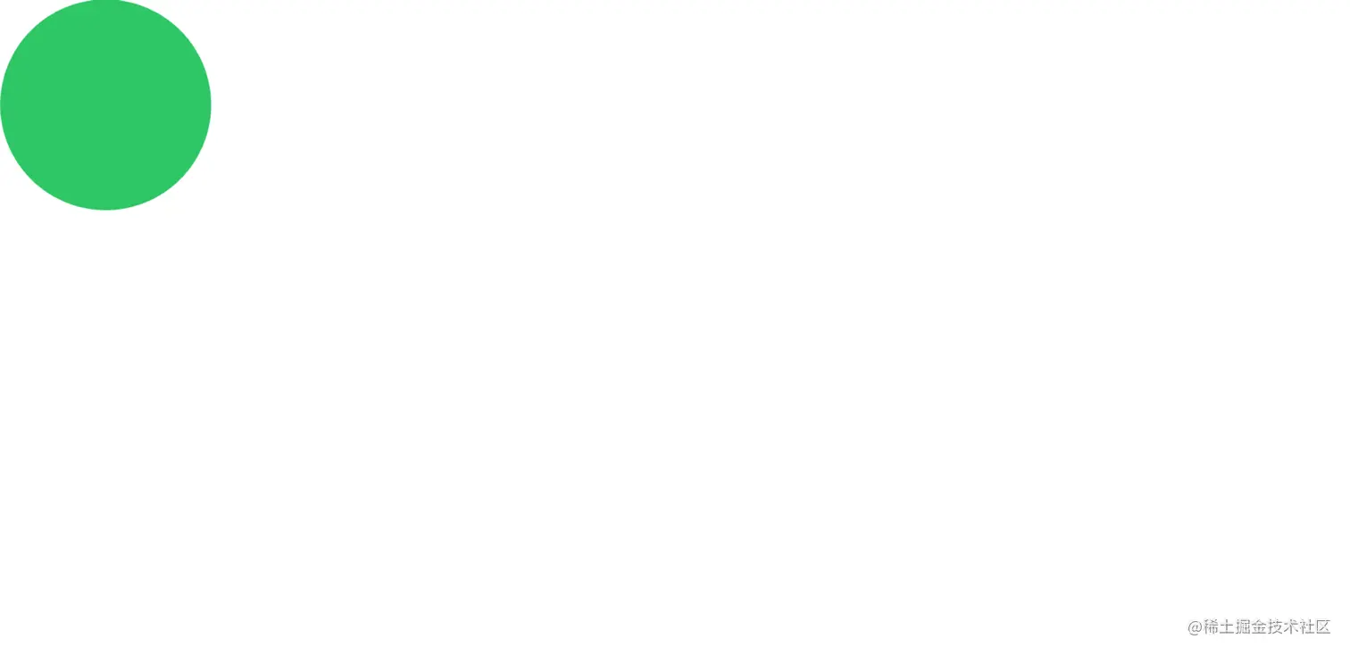

实现效果
完成以上代码后,此时屏幕左上角会出现一个渲染好的圆形

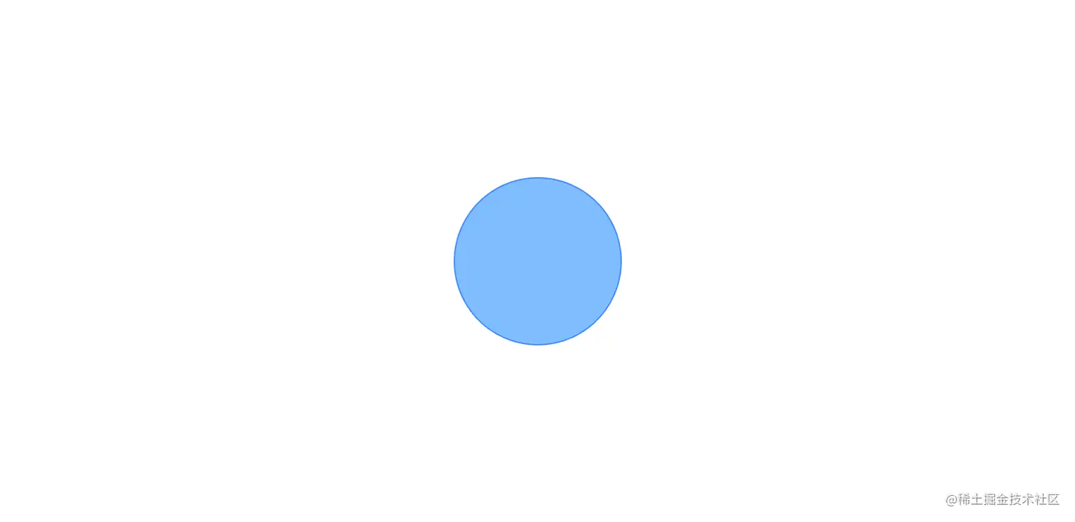

设置样式
可以直接通过 masterNode.x=300 的方式进行修改,也可以通过 masterNode.set() 传入一个对象进行修改
下面这个示例我们将屏幕上的图形移动到屏幕的正中心
// 获取当前屏幕的大小
const width = window.innerWidth;
const height = window.innerHeight;
// 我们直接通过 set 方法修改图形
masterNode.set({
    x: width / 2 - masterNode.width / 2,
    y: height / 2 - masterNode.height / 2,
    // 背景色
    fill: "#91caff",
    // 边框颜色
    stroke: "#4096ff",
    // 边框的宽度
    strokeWidth: 2,
实现效果

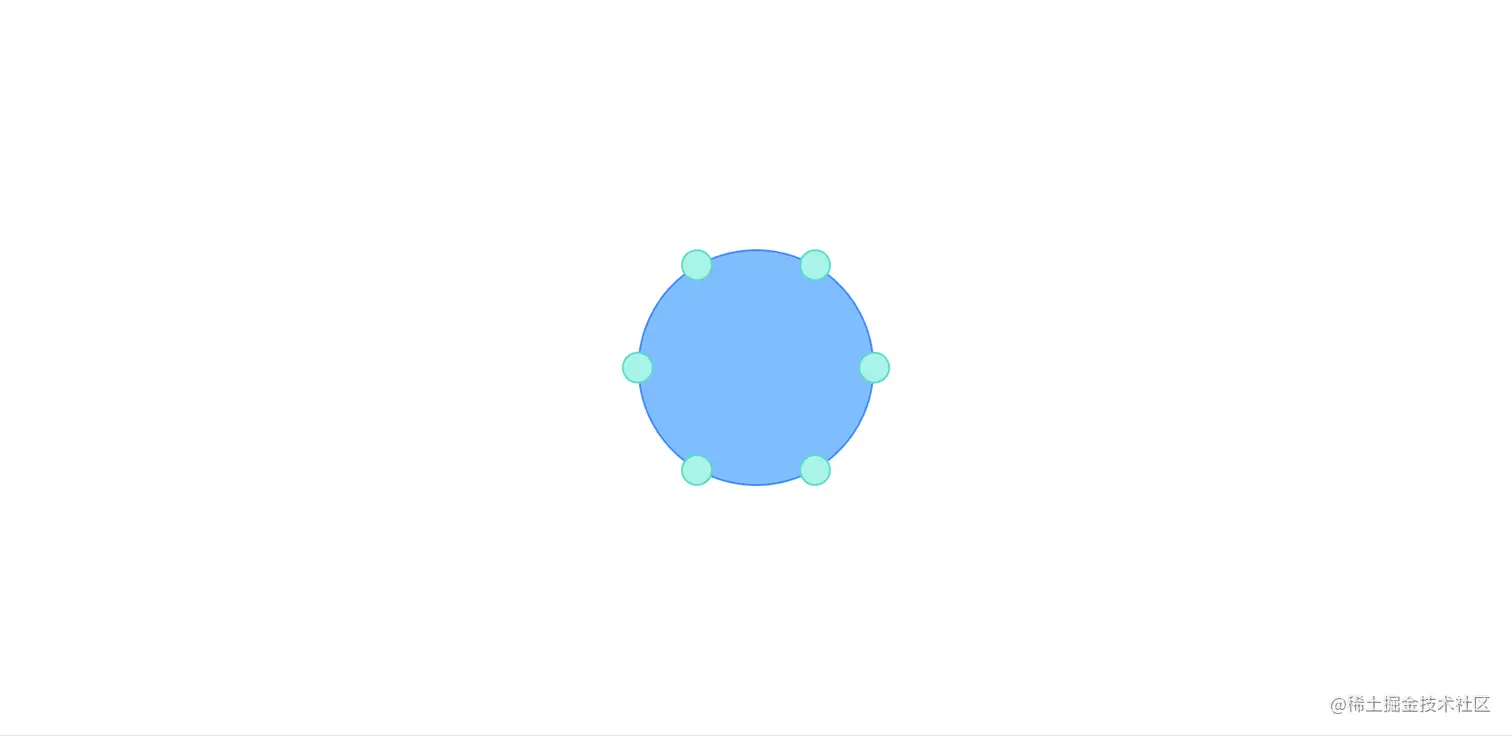

  for (let i = 0; i < count; i++) {
    // 每个节点的角度
    const angle = baseAngle * i;
    // 将角度转换为弧度:θ
    const radian = angle * (Math.PI / 180);
    // 将极坐标转换为直角坐标系中的坐标
    baseNodeConf.x = cx + rx * Math.cos(radian);
    baseNodeConf.y = cy + ry * Math.sin(radian);
    const circle = new Ellipse(baseNodeConf)
    leafer.add(circle)
createChildNode(leafer, masterNode, 6)
实现效果

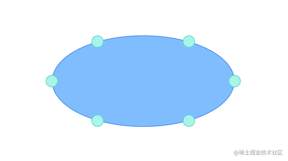

其他示例
对于这套公式,可以任意修改圆的大小及形状,节点都会平均分布, 例如椭圆形
同时,我还组合出了一个有趣的图形
