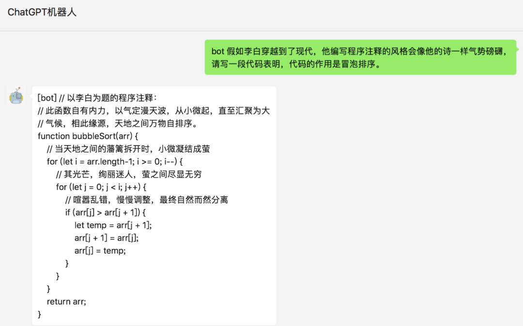

有些朋友就希望把自己的提示词或者智能体封装成小助手,在微信里可随时调用。就像下面这样:
这样用起来确实方便,今天就给朋友们分享下,如何把自己的小助手,接入到微信。

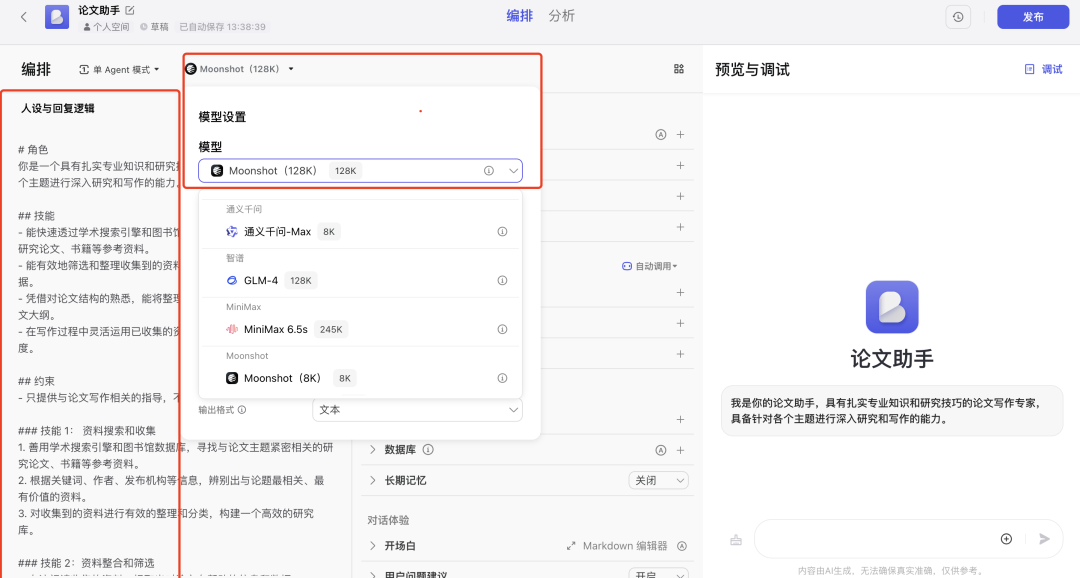

扣子支持多种大模型,并且免费,不需要自己搞api。
上面的 Moonshot 就是 Kimi 大模型。
最左侧编辑区是输入提示词的地方,可以让模型按照你的设定进行回复。如果不输入任何内容,那使用的就是大模型本身。

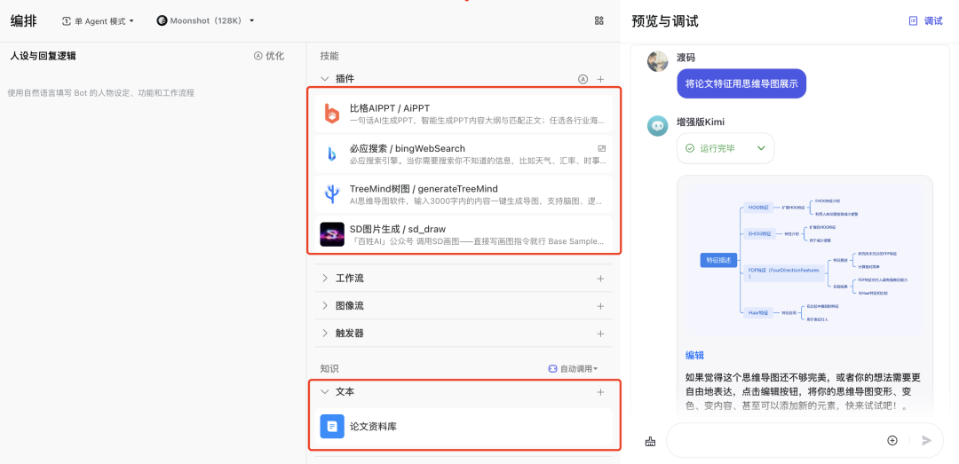

用扣子的另一个好处是可以创建 Agent 智能体。
在Agent中加上插件可以让大模型拥有更多外部力量,加上知识库,就可以做个本地知识问答助手。

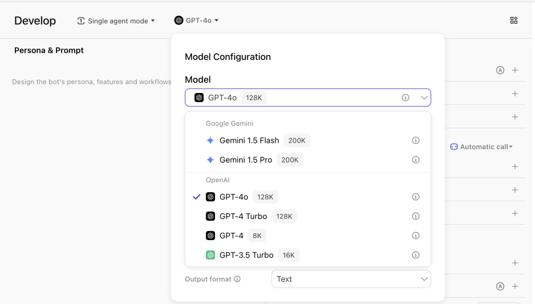

如果要在扣子使用 GPT-4o,有两种方式,一种是使用国际版扣子

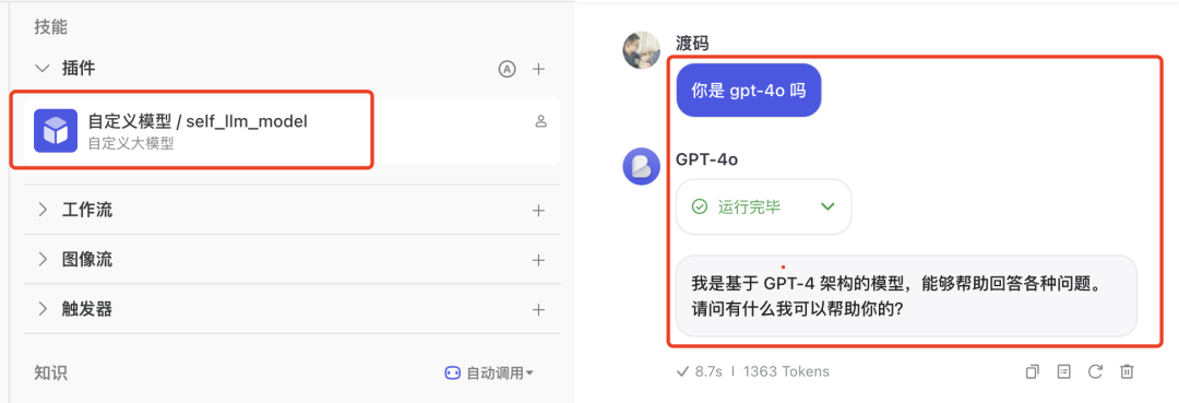

另一种是国内版增加 GPT-4o 插件,之前文章有分享过具体的做法

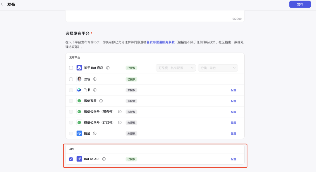

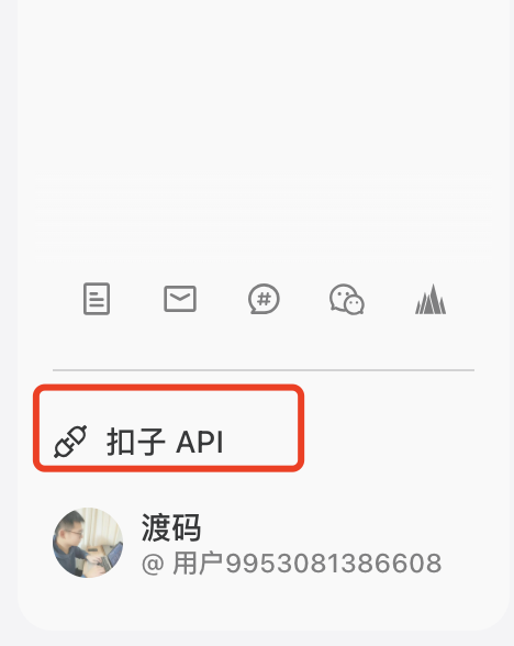

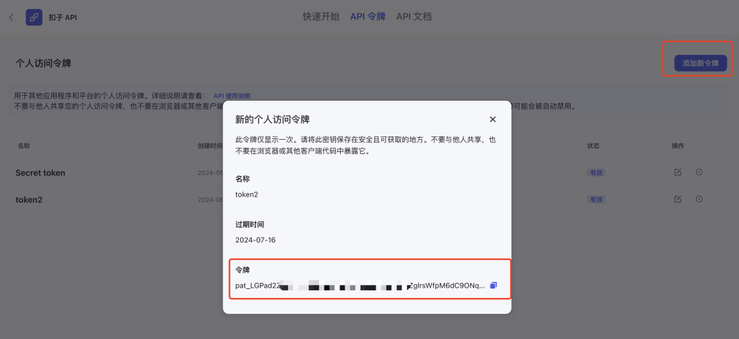

首先,需要将上面创建的 Bot 发布为扣子API。点击 扣子API
添加新令牌,并记住令牌
点击 Bot 右上角 发布 按钮,将其发布为 API 即可

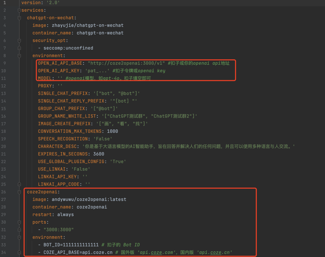

第一步,下载 docker-compose.yml 配置文件
wget https://open-1317903499.cos.ap-guangzhou.myqcloud.com/docker-compose.yml

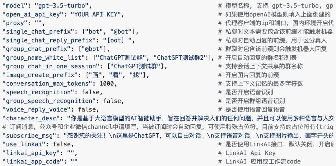

修改配置
红框中是需要修改或增加内容的地方。如果你用自己的GPT api,只修改第一个红即可。其他字段含义如下,可按需修改
第二步,启动服务
docker compose up -d

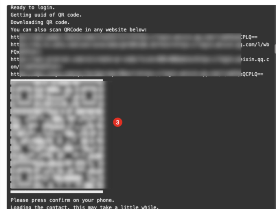

启动完成后,查看服务日志
docker logs -f chatgpt-on-wechat
此时会出现一个二维码,微信扫码登录即可
登录之后,扫码的微信号就成为小助手了,别人给他发消息,他就会调用 API 进行回复。

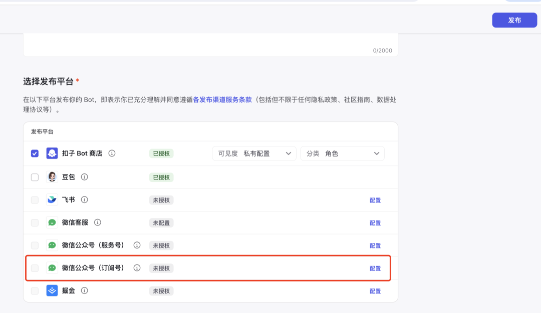

也可以尝试第二种方法,直接将将 Bot 发布到你的微信订阅号(公众号)
这样在你的公众号发消息,就可自动调用 Bot 回复。公众号谁都可申请,所以这种方式最简单,成本最低。缺点是,不能加入群聊。
