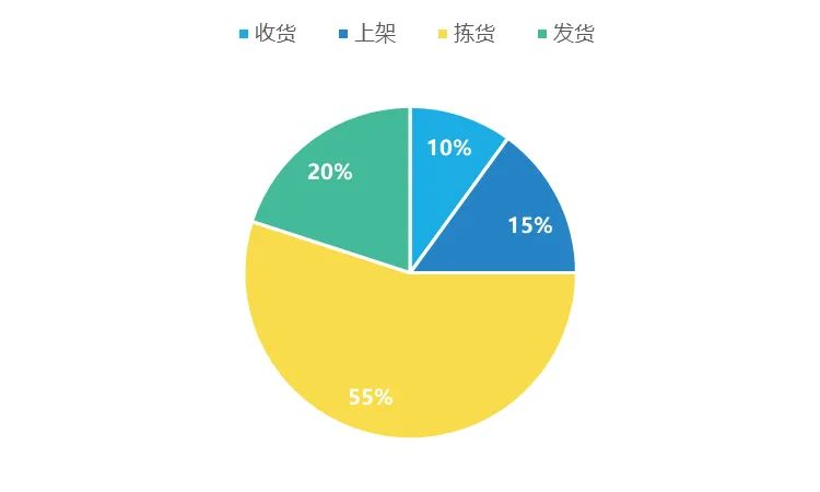

但是作为仓库管理者,你一定要把这张图上的数据牢牢记在心里:把仓库的总工作量当做100%的话,拣货这项工作占总工作量的一半以上。
由此可见把”拣货“这项工作优化好,对仓库整体效率提升有着关键性作用。下面给大家分享一篇价值百万的拣货模块经验总结,一定要认真看,学会后你的仓库效率翻倍!

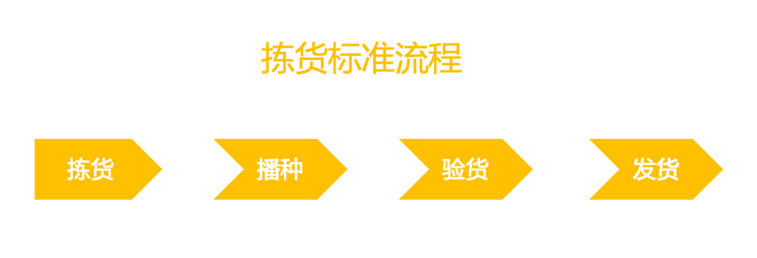

拣货标准流程
1、拣货
PDA领取拣货批次,根据拣货批次提示库位和商品进行拣货
2、播种
将批次中的拣货商品分配到所属订单中
3、验货
出库前对订单中的商品和数量进行校对,避免错发漏发
4、发货
订单进行发货,并同步物流单号和状态到线上平台

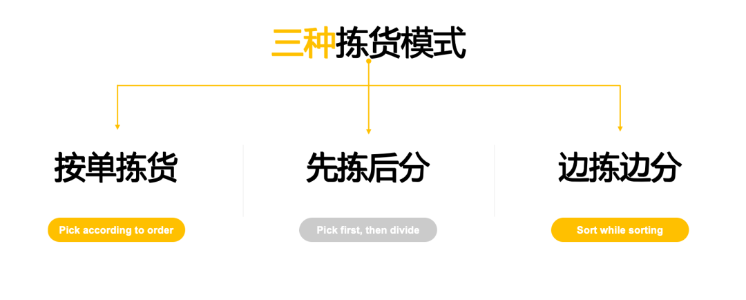

拣货方式选择
拣货模式没有好坏之分,不同的仓库情况适合不同的拣货方式。
1、按单拣货
对拣货通道宽度要求低,适用于大数量的订单拣货处理;但是需要人工分单,商品涉及sku多,件均高时,效率会比较低。
2、先拣后分
订单数量庞大时,可以显著提高工作效率,缩短拣货时的行走搬运距离,增加单位时间的拣货数量;但是这种拣货模式需要二次分播,同时也需要有完善的商品编码才可以采用。
3、边拣边分
拣货正确率高,复杂订单拣货效率相比于按单拣货效率有非常大的提升;但是这种拣货模式对拣货通道有要求,需要能进入拣货车。

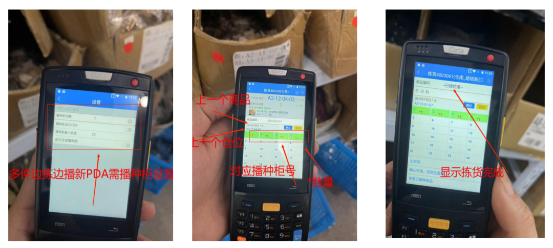

PDA拣货实操
下面以一单多件的订单结构和边拣边分的拣货模式为案例,给大家展示如何使用PDA进行拣货。
1、从打印台领取拣货任务,并打印出快递单。
2、根据PDA上的商品位置提示,找到需要拣货的商品,并扫码确认商品是否正确,这里需要注意,我们使用的拣货工具是这种类型的拣货筐。
3、如果是新的PDA工具,需要提前做播种柜的设置。
4、在PDA上确认拣货完成后,按照面单播种柜上显示将商品分别放入对应的框内,拣货完成。
