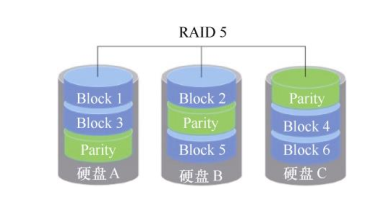

这就是RAID5的原理了,但是并不完整,因为根据校验和存放的位置不一样,它会是不同的RAID模式:如果将所有的校验和都放到一个硬盘中,那这个RAID模式就是RAID3;如果将校验和分块存储到每个硬盘中,那就是RAID5了,可以说RAID5是RAID3的升级版。因为如果校验和都放到一个硬盘中,那只要存一条数据,就都要写一次校验和到校验和盘,那这个专门存放校验和的硬盘肯定容易坏。
在上图中,Parity就是校验和块,每个磁盘都有其余所有磁盘对应块计算之后的校验和,这样就不怕任何一块磁盘坏掉了,如果有一块硬盘坏掉,只需要把所有其它盘对应块的数据做一次校验和,就知道缺失的这块的数据是什么了。这也就解释了为什么RAID5最少需要3块硬盘,而且3块硬盘的容量要一样。

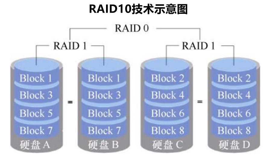

4、RAID10
首先,得说明,RAID10的叫法是“RAID一零",而非”RAID十“,RAID 10 技术是 RAID 1+RAID 0 技术的一个“组合体”。如下图所示
RAID10 技术需要至少 4 块硬盘来组建,其中先分别两两制作成 RAID 1 磁盘阵列,以保证数据的安全性;然后再对两个 RAID 1 磁盘阵列实施 RAID 0 技术,进一步提高硬盘设备的读写速度。
这样从理论上来讲,只要坏的不是同一阵列中的所有硬盘,那么最多可以损坏 50%的硬盘设备而不丢失数据。由于 RAID 10 技术继承了 RAID 0 的高读写速度和 RAID 1 的数据安全性,在不考虑成本的情况下 RAID 10 的性能也超过了 RAID 5,因此当前成为广泛使用的一种存储技术。
RAID 10 是先对信息进行分割,然后再两两一组制作镜像。也就是先将 RAID 1 作为最低级别的组合,然后再使用 RAID 0 技术将 RAID 1 磁盘阵列组合到一起,将它们视为“一整块”硬盘。肯定会有人有疑问,是否可以先按照RAID0进行制作磁盘阵列,再利用RAID1技术将两个磁盘阵列组合起来呢?这其实就是RAID01技术了。RAID01技术有很大缺陷,所以很少有人使用,原因如下:
  1. RAID10本质上是RAID0,它的扩展性很好,可以再添加几个RAID1磁盘阵列也没问题;但是RAID01本质上是RAID1磁盘阵列,它的缺点也正是RAID1磁盘阵列的缺点,那就是无论再增加几个RAID0磁盘阵列,也只是增加了几个镜像而已,并不能真正的使用到新增加的磁盘阵列的容量。
  2. RAID10底层磁盘阵列是RAID1,它允许坏掉一块磁盘而保证系统的正常运行;但是RAID01底层磁盘阵列是RAID0,一旦坏掉一块磁盘,底层的RAID0磁盘阵列就会崩溃无法使用。
所以无论是从可扩展性上,还是数据安全性上,RAID10远比RAID01磁盘阵列要好的多,以至于RAID01几乎没有人用。

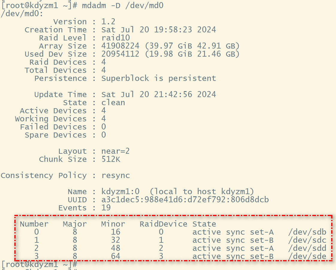

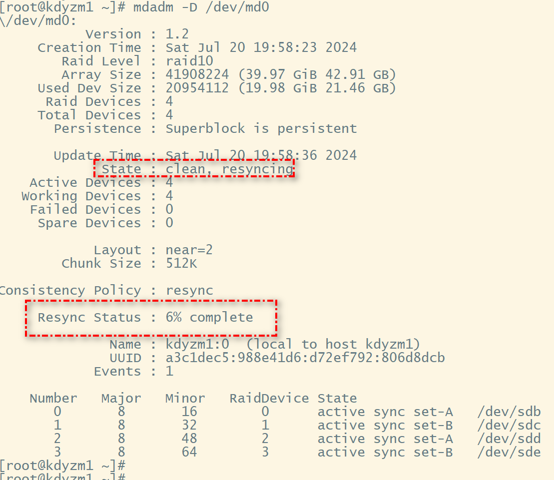

执行完该命令后,会有个初始化的过程,大概得一分钟左右能初始化完成,可以通过mdadm -D /dev/md0 命令查看该磁盘阵列的详情

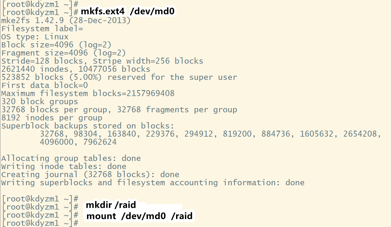

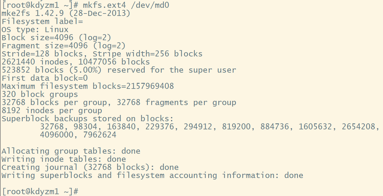

1.2 格式化磁盘阵列
创建完磁盘阵列完成后,需要将磁盘阵列格式化之后才能使用,格式化命令还是mkfs命令
mkfs.ext4 /dev/md0
1.3 挂载磁盘阵列
可以先创建一个文件夹/raid,然后挂载/dev/md0
 mount /dev/md0 /raid

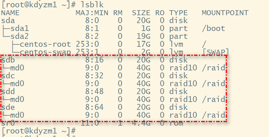

这时候再用lsblk命令查看,可以发现和以前的普通分区有所不同
磁盘阵列中的四个磁盘下都有md0分区,而且都是都是raid10类型。

mdadm -D /dev/md0
可以看到md0磁盘阵列中有四块硬盘。

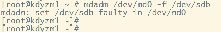

首先,我们假设/dev/sdb这块硬盘坏了,需要先将这块硬盘标志为不可用
mdadm /dev/md0 -f /dev/sdb

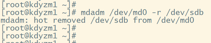

然后移除该硬盘
mdadm /dev/md0 -r /dev/sdb

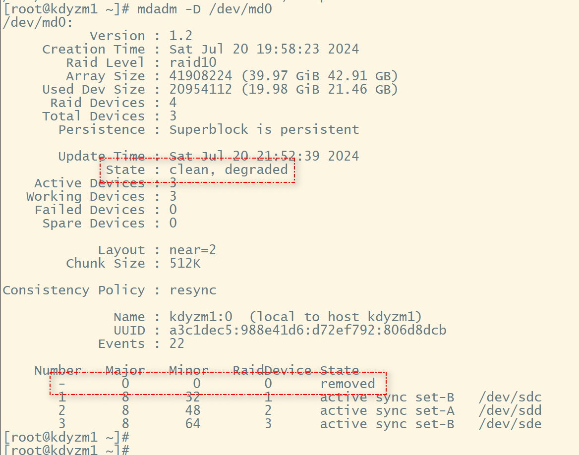

然后看下这个磁盘阵列当前的状态
可以看到磁盘阵列状态多了个"degraded",表示磁盘阵列降级了,这意味着 RAID 阵列中至少有一个磁盘故障或处于离线状态,导致阵列无法以完全冗余的方式运行。因为我们移除了/dev/sdb硬盘,所以提示degraded状态是正常的。

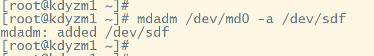

接下来我们添加一块新硬盘/dev/sdf,替换掉坏掉的/dev/sdb,使用命令-a将其添加到磁盘阵列中
mdadm -D /dev/md0

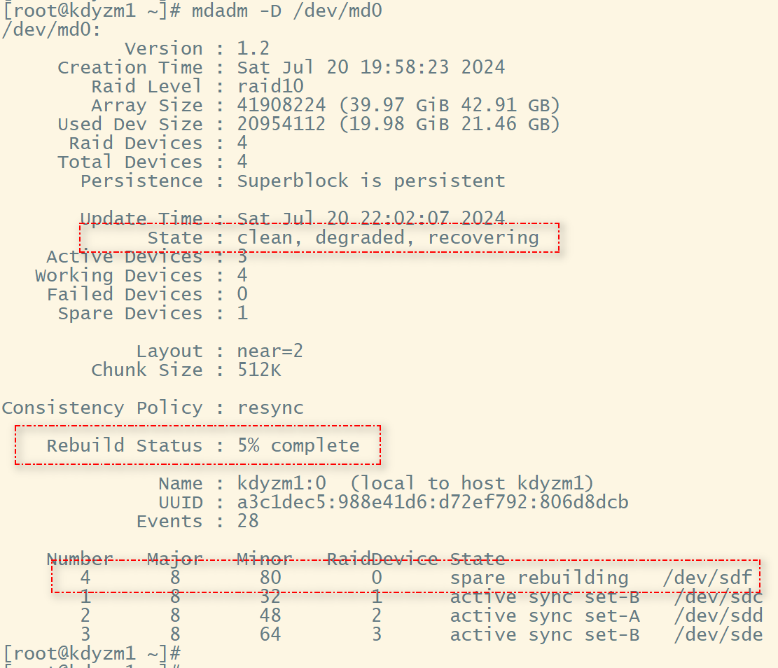

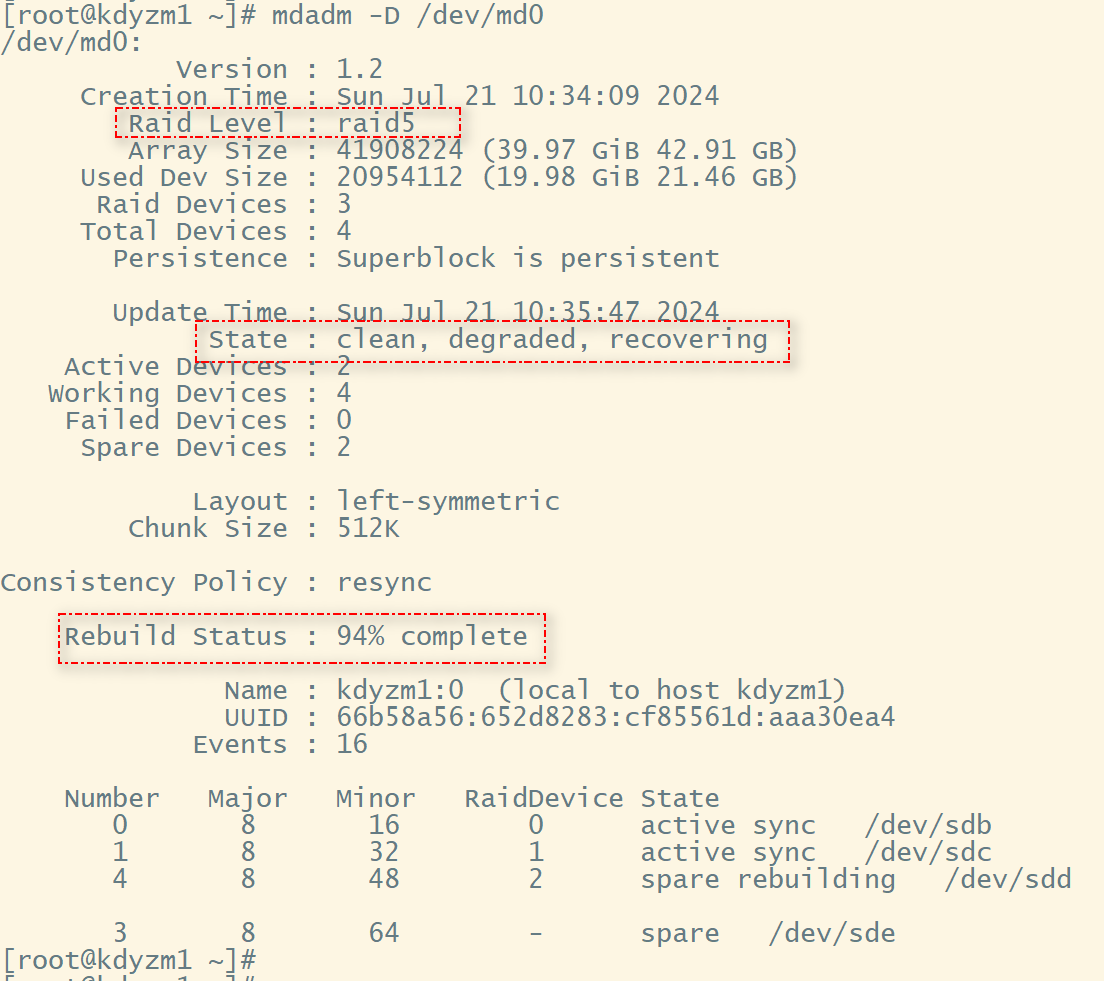

然后看看当前磁盘阵列的状态
可以看到状态多了一个“recoverting”,表示磁盘阵列状态正在恢复中,然后还有一个恢复进度,我们新增加的这块硬盘被识别为“备用盘”,备用盘正在重建中。

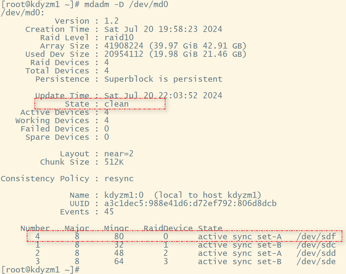

耐心等一会儿,再看看磁盘阵列的状态,它就正常了。

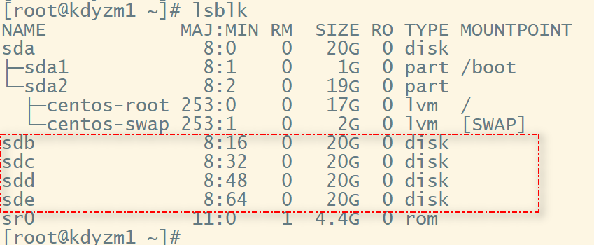

接下来用RAID5为例演示该功能。RAID5要求最少要3块硬盘,所以我准备了3块硬盘+1块备份盘一共四块硬盘。下图中的sdb、sdc、sdd、sde一共四块。
接下来使用这四块硬盘组raid5

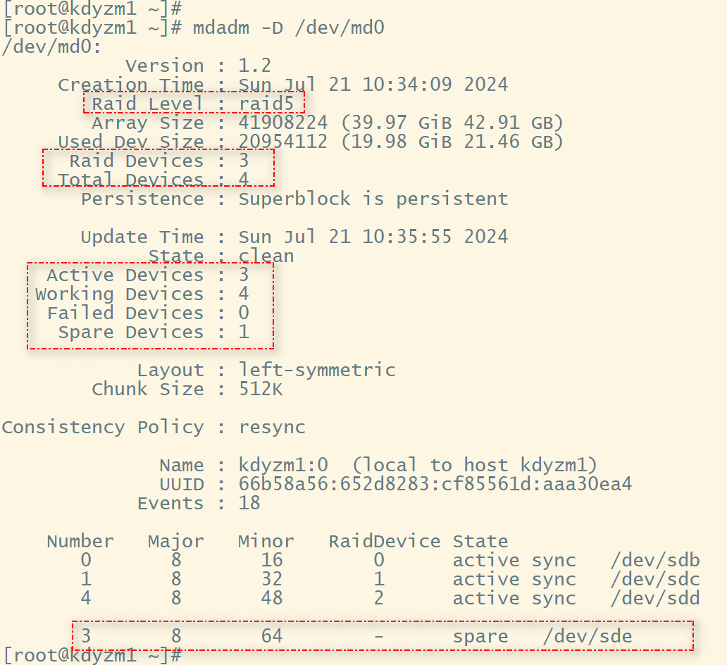

然后通过mdadm -D /dev/md0 查看组RAID详情
可以看到正在初始化,等一会儿,等它初始化结束了再操作下一步
可以看到该RAID5磁盘阵列中有4个硬盘,但是只有3个是RAID的组成部分,还有一个Spare Device,也就是备份盘。

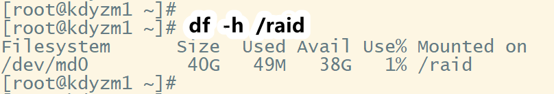

接下来进行格式化和挂载
使用df -h /raid命令查看/raid目录的磁盘占用情况
可以看到3块20G的硬盘组成的RAID5,挂载到/raid目录后,可用存储大小为40G,符合预期。

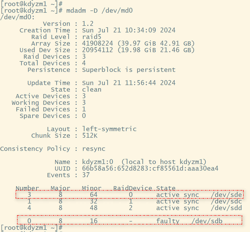

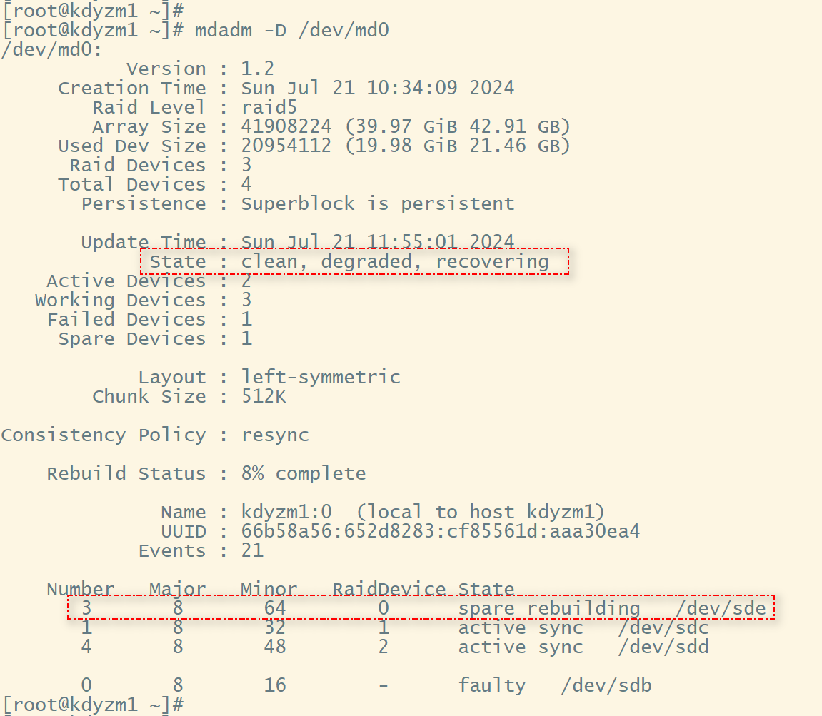

然后我们将一块硬盘/dev/sdb标记为已损坏,看看效果如何
接下来,马上运行命令mdadm -D /dev/md0 查看当前磁盘阵列的详情
可以看到备份硬盘/dev/sde已经自动顶上去并开始初始化了,再过一会儿,在查询下md0磁盘阵列
可以看到/dev/sde已经完全取代了坏掉的/dev/sdb硬盘,并已经在正常工作。

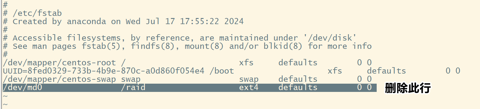

4.1 取消挂载
首先,删除掉/etc/fstab文件中相关的挂载内容
之后,手动取消挂载
