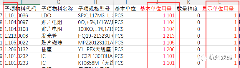

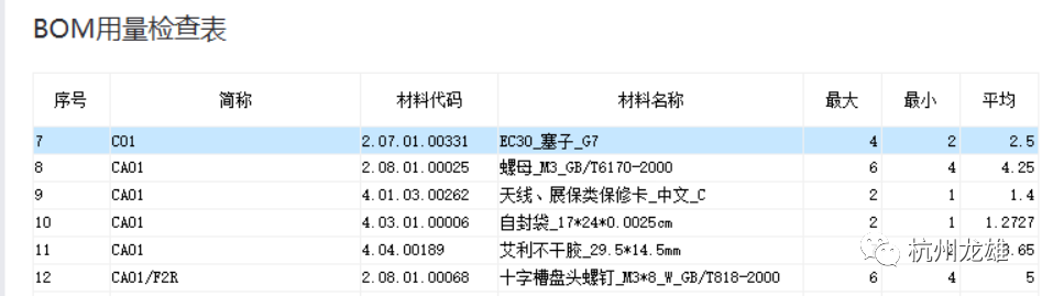

1、通过数量精度判断用量异常
比如下图很明显就是将物料代码复制到了用量里面,但是因为精度的问题,这个错误不容易检查出来,如果能有异常报表能自动检查和预警,将事半功倍。

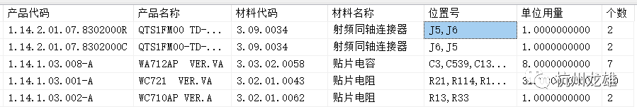

2、通过位置号判断用量异常
很多电子企业,都有电阻电容之类的,它们需要插在线路板上,BOM也会维护相应的位置号,那么通过自动计算有多少位置,然后跟单位用量进行比对,也能发现异常,如下图:

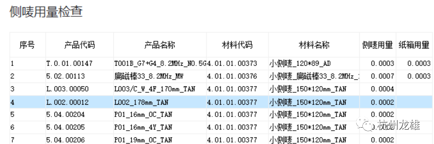

比如侧唛需要贴在纸箱上,两边都要贴,那么用量应该是纸箱用量的两倍,如果不是,很有可能是BOM有问题,如下图所示

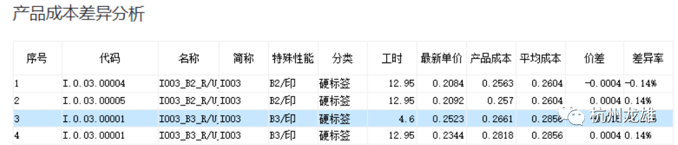

5、同类成本差异过大
同类产品的成本,可以通过下图的报表来进行检查,如果差异过大,就需要去检查看是价格有问题 还是BOM有问题。

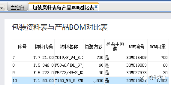

6、产品包装柿嫌隑OM用量不符

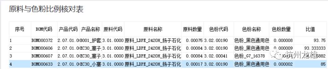

比如产品包含某些特殊符号,那么纸箱也应该包含 一样的符号等,或者某一类材料在BOM中应该只有一个等。

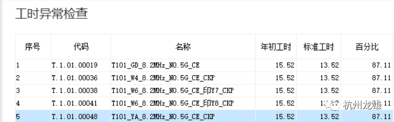

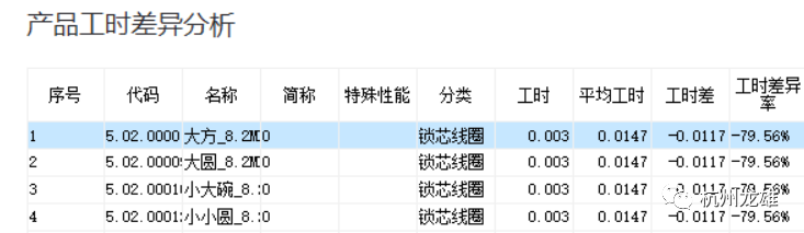

8、工时异常方面,可以通过和年初产品工时对比,以及同类产品工时差异分析来检查

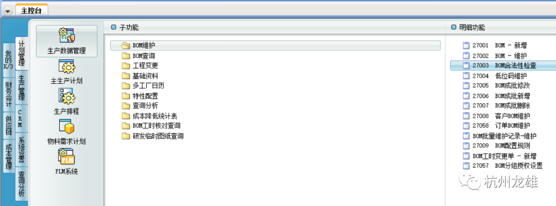

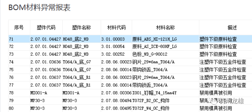

至于存在禁用物料,循环嵌套,无使用状态的BOM,这些通过合法性检查标准功能即可,当然无使用状态的BOM如果另外结合订单然后自定义报表,自动检查有订单无使用状态的BOM效果更好,急迫性更强。
