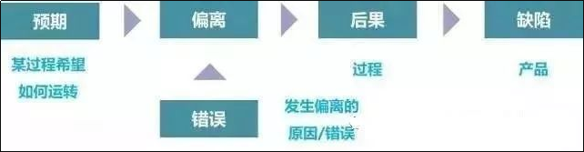

“错误”造成与预期的偏离,最终可能产生缺陷,很大一部分原因是人们由于疏忽、无意识等造成的。

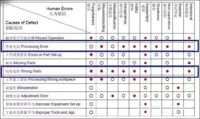

如果将错误的原因和后果对行关联,我们得到如下图。

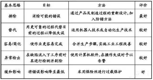

而新的防错方式(POKA-YOKE),用一套设备或方法使操作员在操作时明显发现缺陷或使操作失误后不产生缺陷。操作员在自我检查,失误也会变得显而易见。

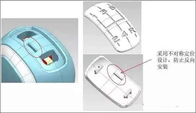

1、断根原理
将会造成错误的原因从根本上排除掉,避免发生错误。
上图是一个排挡机构的塑料面板。
在面板和基座上故意设计了一个凸起和凹槽,从设计层面避免塑料面板装反的情况。

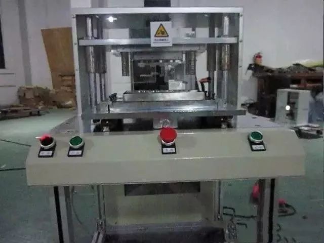

借用两个以上的动作必需共同或依序执行才能完成工作。
听老师傅说过,10个冲压工9个残,很多在冲压过程中手或手指没有及时拿出来,造成伤残,上图显示了只有当两只手同时按按钮,冲压设备才能工作(压下来)。
如果再在模具下面加一个光栅保护,可以实现双保险。

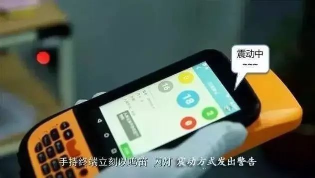

以各种光学、电学、力学、机构学、化学等原理来限制或提醒某些动作的执行,避免错误发生。
如安装不到位,传感器将信号传递给终端,以鸣笛、闪灯、震动的形式发出提醒。

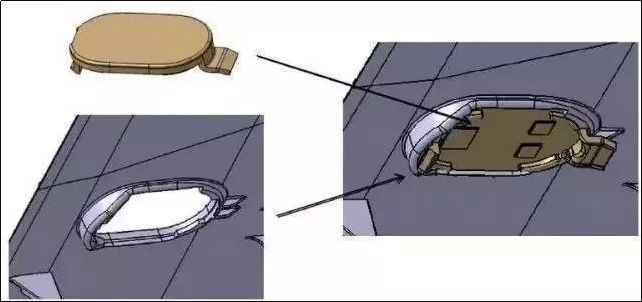

4、相符原理
借用检验是否相符合的动作,来防止错误的发生。
这个例子和断根原理很类似,螺钉盖板设计成一侧卡扣,另一侧延伸;相应的本体也设计成一高一低,安装时只能有一个方向才能装上。

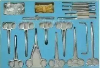

医生手术器械的放置盒也一样(如下图),手术完确定有没有器械遗落。

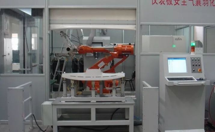

采取分隔不同区域的方式来保护某些地区,避免造成错误。
上图是仪表板激光弱化设备,设备会自动探测工艺实际输出状态,如果发现不合格,产品将不能取出,放置在独立的不合格品区域。

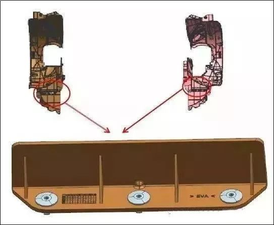

同一件工作,如需做二次以上,采用“复制”方式来完成。
上图是挡风板的左右件,设计一样(非镜像),通过不断优化减少零件种类,便于管理,减低错误的可能性。

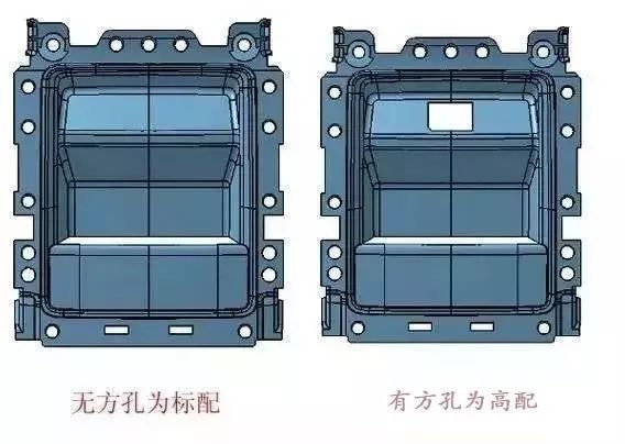

8、层别原理
为避免将不同的工作做错,而设法将其区分出来。
高低配零件在细节上有区别,便于操作人员区分及后续装配。
