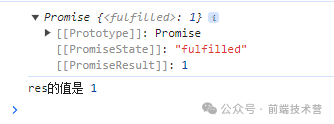

根据控制台结果我们发现其实async修饰的函数,本身就是⼀个Promise对象,虽然我们在函数中return的值是1,是使⽤了async修饰之后,这个函数运⾏时并没有直接返回1,⽽是返回了⼀个值为1的Promise对象。
async函数中如果有异步操作会进行等待,但是async函数本身会马上返回,不会阻塞当前线程。async函数被调用不会阻塞界面渲染,内部由await关键字修饰异步过程,会阻塞等待异步任务的完成再返回。
如果在函数中return一个直接量,async会把这个直接量通过Promise.resolve(直接量) 封装成 Promise 对象 ,如果没有返回值,相当于返回了Promise.resolve(undefined)。
我们可以通过Promise.then()回调得到async函数的返回值,因为该函数返回的是Promise对象。
async function foo(){
  return 1
let res = foo()
console.log(res)
foo().then((res) => {
  console.log('res的值是', res)
只有async函数内部的异步操作执行完,才会执行then方法指定的回调函数。
